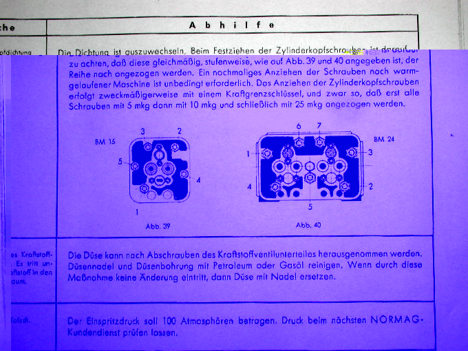

servus
P90400010.jpg [ 106.25 KiB | 16293-mal betrachtet ]
Gruß Schorsch
NORMAG fahren, Diesel sparen

@ Schorsch
Das sind Daten vom BM15 / BM24
zisch98 hat aber einen 2-Takter...
Nicht dass da etwas kaputt geht :(
...aber wir 4-Taktler danken dir trotzdem ;)

hallo ng23.vielen dank für die mühe,aber ich habe einen zweitakter.ich denke da ist das anders.bis ich den lüfter und die zylinderverkleidung unten habe ist er ja schon fast wieder kalt.viele grüsse

bitte entschuldigt die Falschinformation. (würde es aber trotzdem machen,sofort nach der Reparatur ohne Zylinderverkleidung, nur aufpassen, dass er nicht zu heiß wird!!!)
