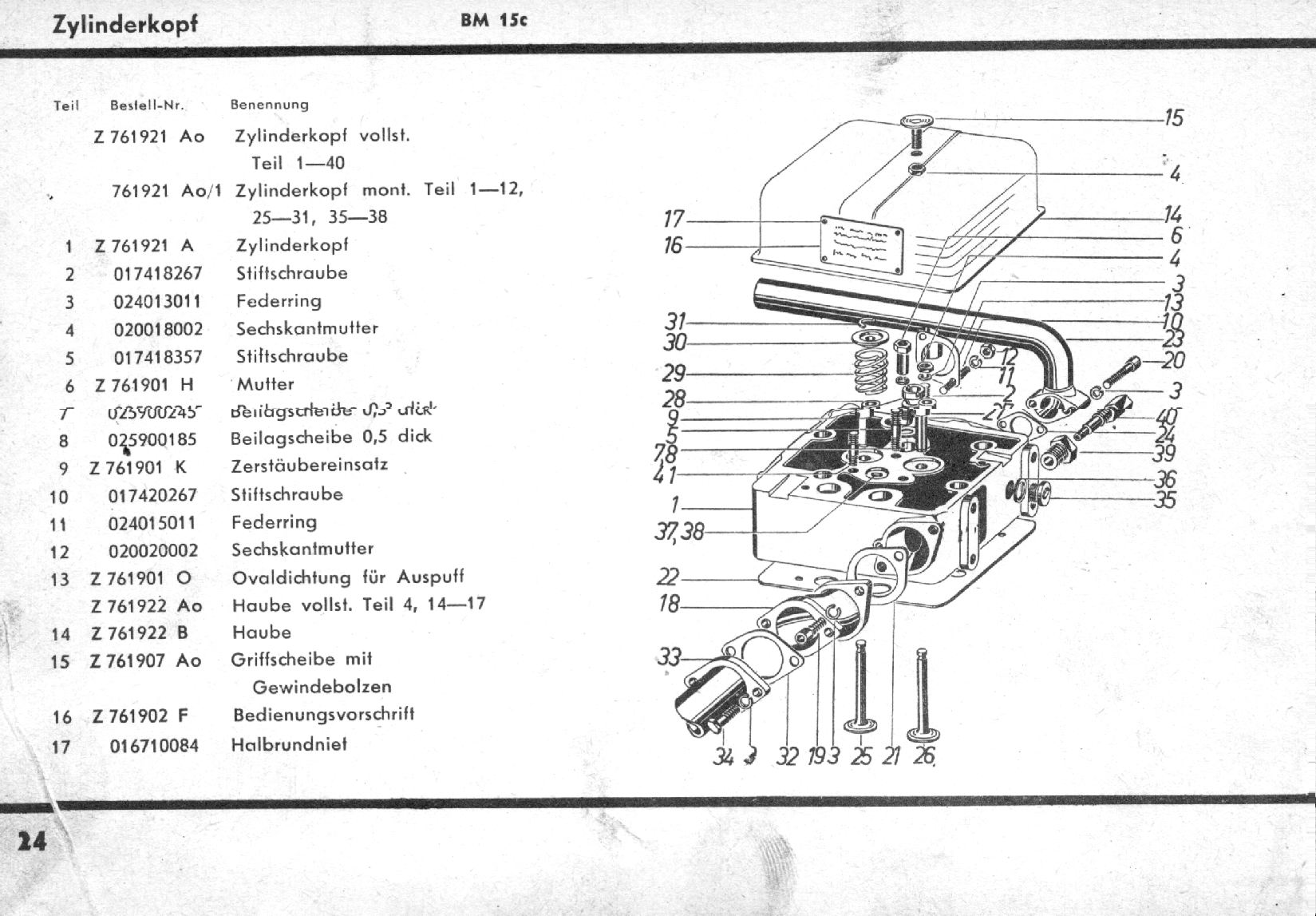

Hallo Willem,
ich habe in meiner Ersatzteilliste nur eine Abbildung gefunden.
(Pos. 26/40 Zündpapierhalter+ Pos. 27/39 Gewindenippel).
Mein NG 16, BJ 1951, ist mit Anlasser ausgerüstet.
Die Glühkerze wird mit zwei Gewindenippeln gehalten, nicht mit einem.
Ist die Öffnung im Zylinderkopf mit Zündpapierhalter tatsächlich anders als im Zylinderkopf
mit Glühkerze?

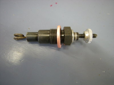

Danke noch für die antworte aber wir haben doch einen passende glühkerze gefunden.
Unsere dritte hatte endlich die richtige gewinde :(
Diesen typ war die richtige, einen Beru 318 GK 1.7 V
Gewinde M18 x 1.5
Glühkerze.jpg [ 756.4 KiB | 7329-mal betrachtet ]

Hallo Willem,
hast du die Glühkerze in den Gewindenippel für den Zündpapierhalter eingeschraubt?
Das könnte mein Glühkerzenproblem lösen, mein NG16-Kopf ist auch für den Zündpapierhalter ausgelegt.
