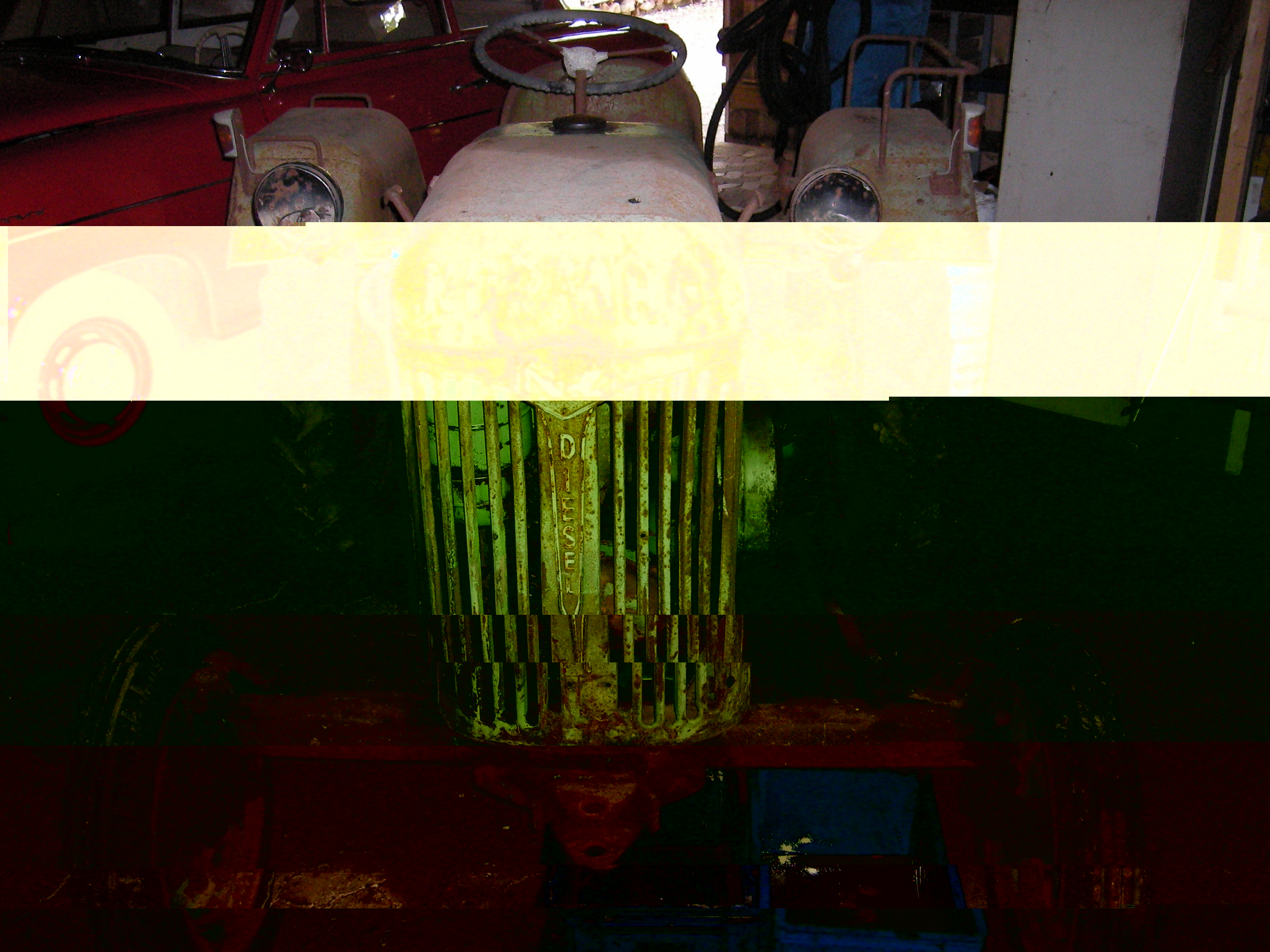

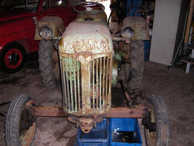

Hallo liebe Normagler,
entschuldigt dass ich mich nicht mehr gemeldet habe,aber ich hatte familiär etwas viel um die Ohren,was sich aber im Moment wieder gelegt hat!

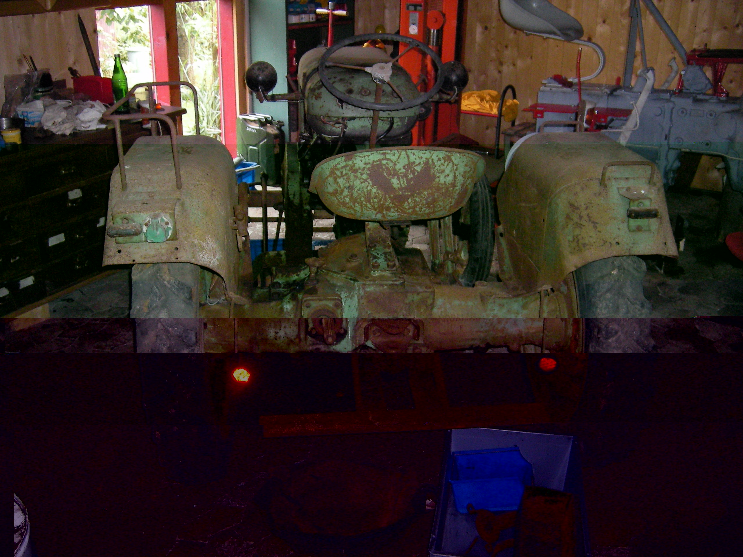

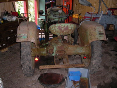

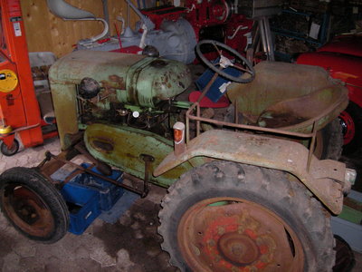

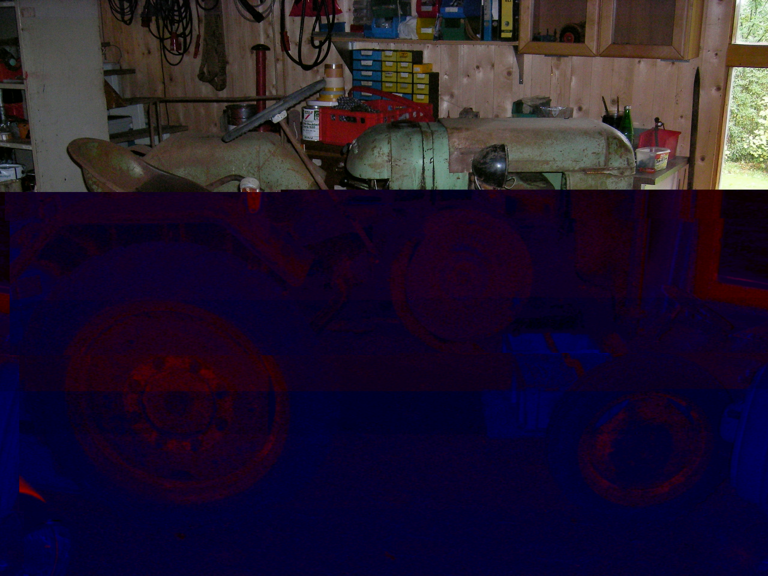

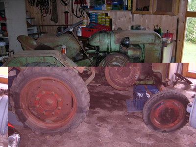

Also auf vielfachen Wunsch erstmal ein paar Bilder von meinem C10!
Leider nur aus der Werkstatt,er steht da ziemlich eingekeilt im Moment!
Bedanken möchte ich mich für die vielen Tipps und Hilfeangebote hier,auch per PN!

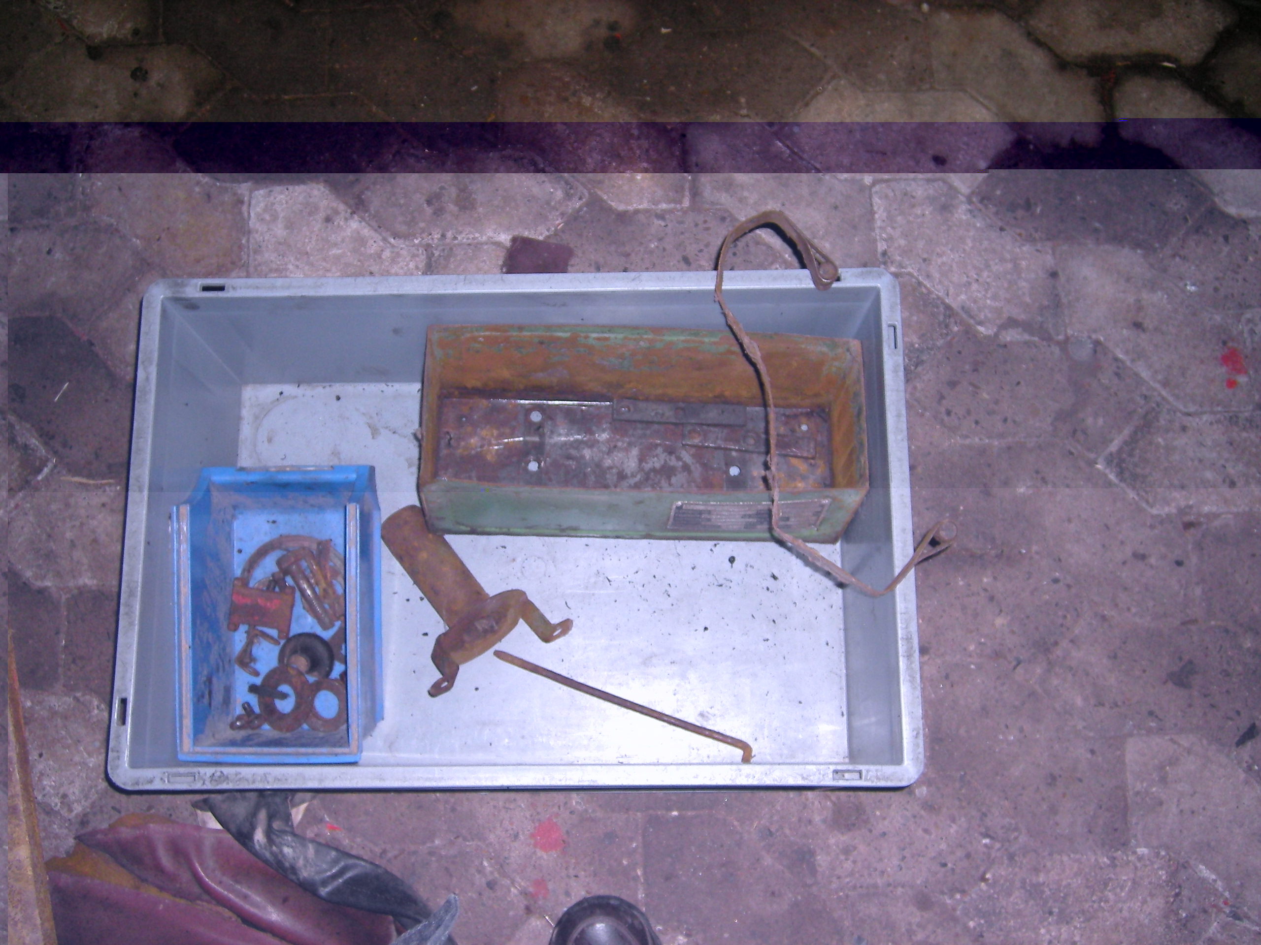

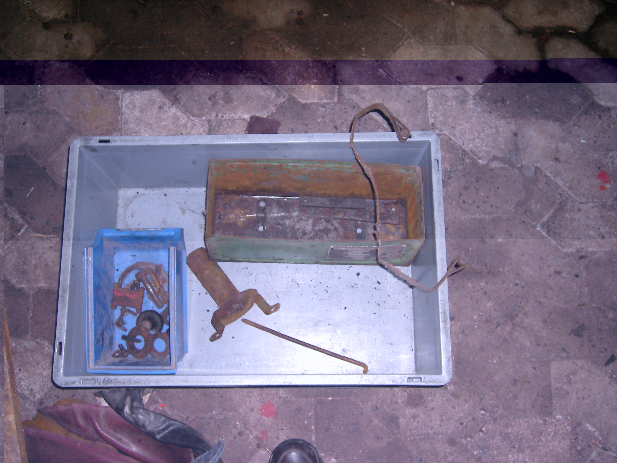

Ich habe auch gleich wieder einige Fragen:

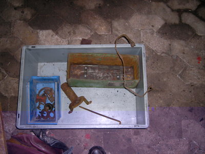

-auf dem 1. Foto liegt ein verbogener Bügel auf der Kunststoffkiste,war das der Batteriehalter?
-Der Zapfwellenschutz ,der in dieser Kiste liegt,war der Auslieferungsumfang?
-Auf dem Wasserkasten war der Werkzeugkasten montiert,ist das original,und an dem ist das Typenschild befestigt,allerdings hat an der Werkzeugkiste auch scheinbar noch ein Schild,dass ungefähr genauso gross war,wie das Typenschild,gehangen!Was war das? Ein Händlerschild eher unwahrscheinlich unter der Haube,oder!?
-Hat jemand ne Zeichnung oder die Masse der Originalriemenscheibe?
Gruss aus dem lausigkalten Ostwestfalen
