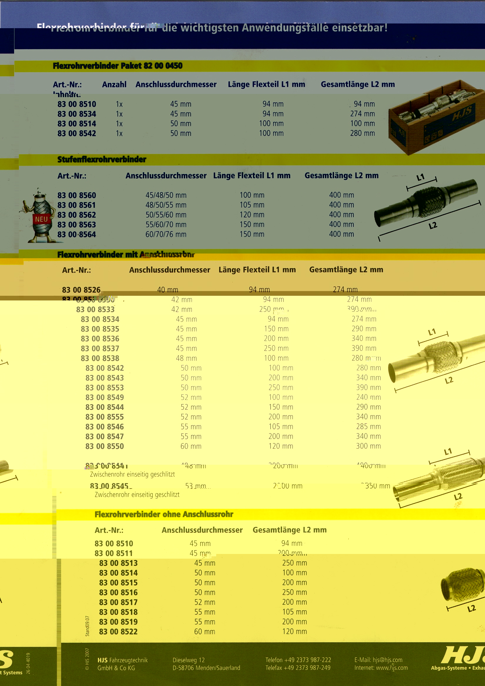

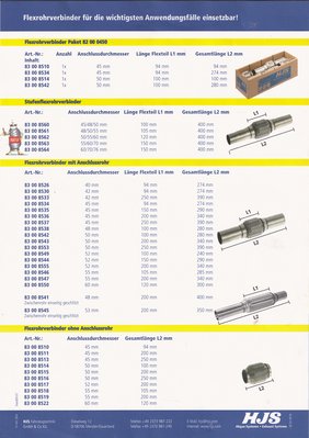

ich habe eine Verkaufsliste von HJS, die flexible Rohrverbinder zum Einschweißen in das Abgasrohr anbieten.
Es sind verschiedene Längen und Durchmesser aufgeführt, da müßte für jeden etwas dabei sein. Die Flexielemente gehen ja auch reihenweise bei allen PKW`s kaputt. Solche Flexrohrverbinder sind bei jedem guten KFZ-Teiledienst oder Zubehörhandel zu bekommen.
Vielleicht hilft es ja dem einen oder anderen weiter.
