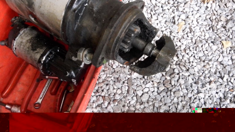

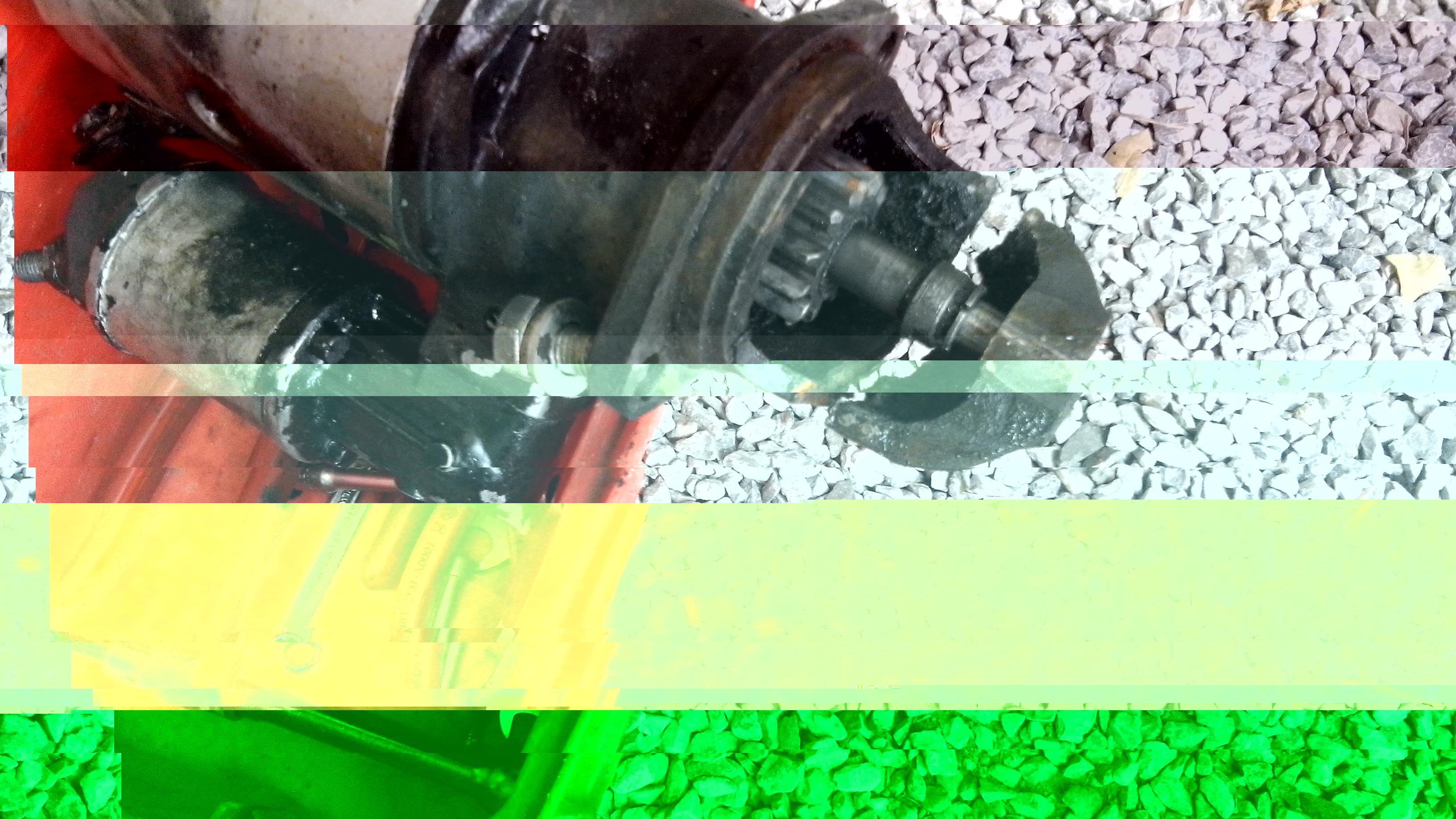

Am Anlasser ist die vordere Schale abgebrochen, durch die die Welle hindurchgeht. Das Gußteil ist von dem Vorbesitzer schon einmal geschweißt worden, aber bei mir wieder abgebrochen. Da man mir sagte, dass das Schweißen keinen Sinn macht, versuche ich jetzt einen alternativen Anlasser zu finden.
Die bezeichnung ist Bosch DJD 16/12 R39. Gibt es so etwas noch?
Danke für jede Information.

die korrekte Bezeichnung lautet heute EJD 1,8/12 R39
http://www.ebay.de/itm/Anlasser-fur-Bos ... 5d5b86be26
zum Beispiel ;)

Danke Uli,
natürlich EJD. Das war ein Schreibfehler von mir. Ich bin jetzt ganz zuversichtlich, dass der Anlasser kein Problem für meinen K12 wird. Aber erst einmal müssen wir das andere Problem lösen.
