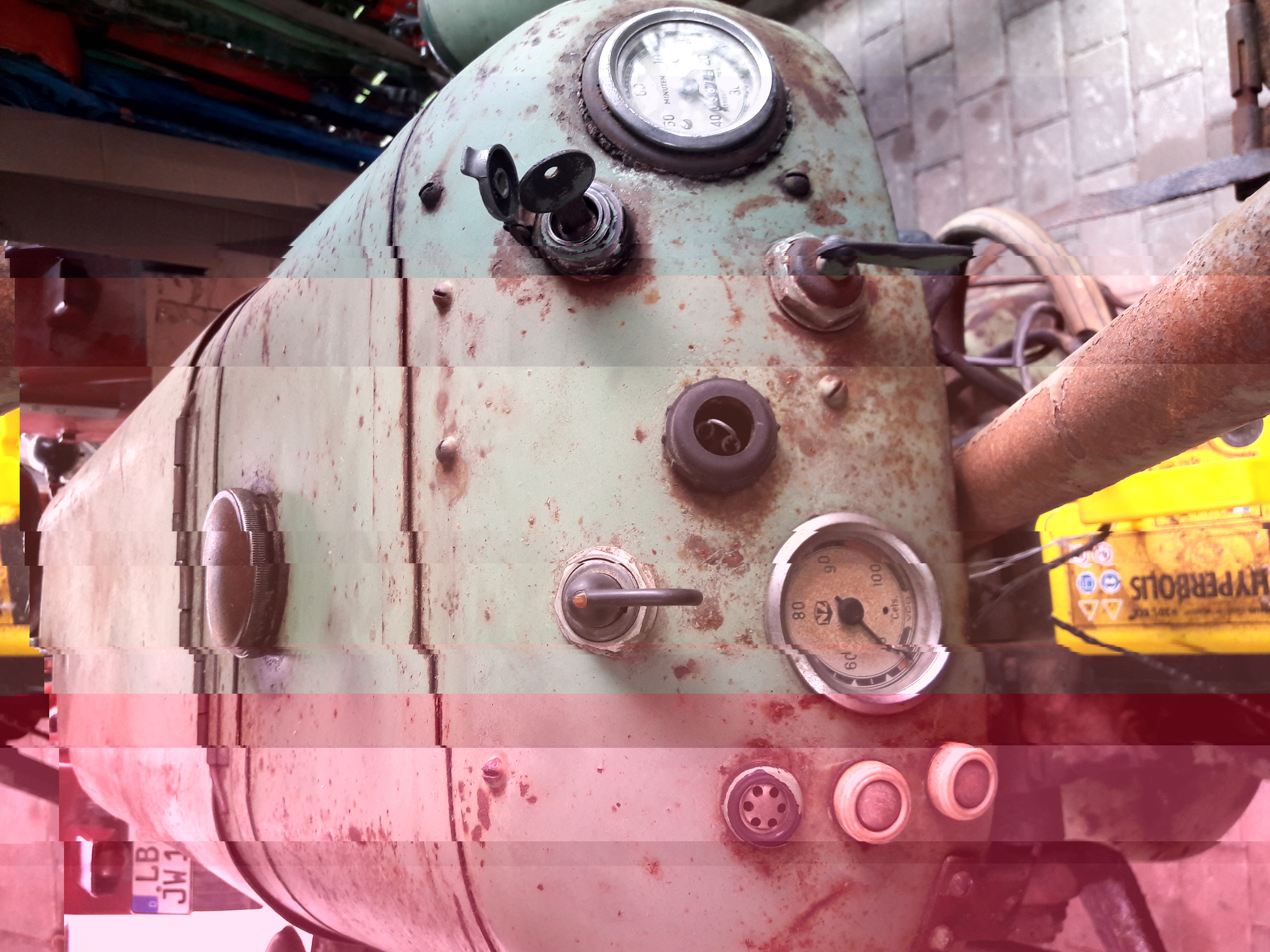

Hallo. Betrift NORMAG NG 20, Bj 1952
Brauche trotz der Betriebsanleitung die ich inzwischen von Uli bekommen habe ( Vielen Dank noch mal) eure Hilfe.
An dem Armaturenbrett ganz links befinden sich 3 Kontrollampen übereinander. Die oberste leuchtet wenn ich die Zündung anmache. Alles Ok. Die mittlere und die unterste leuchten gar nicht. Jetzt die Frage: Welche funktionen haben die unteren 2 Leuchten und welche Farben haben sie. :?

Hallo Klaus,
kann man im entferntesten noch ein Glasfarbe erkennen? Foto wäre evtl. hilfreich.
Solltest du für Blinker keine Kontrollleuchte haben, könnten sie vielleicht dafür sein.
Kannst du an den angeschlossenen Kabeln irgendeine Zuordnung feststellen?

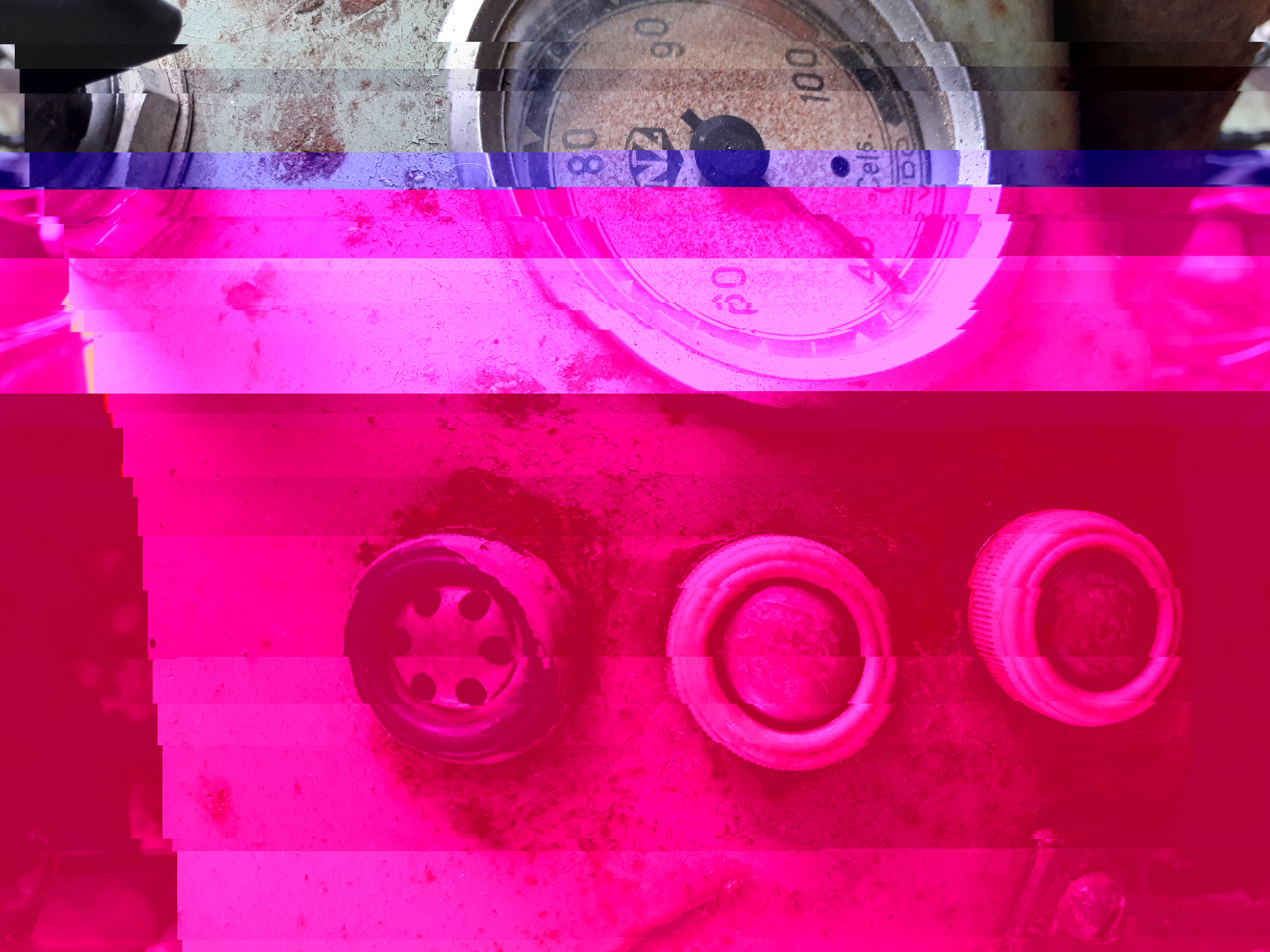

Hier sind die Bilder zu meiner Frage .Welche Funktionen und Farben haben die unteren 2 Kontrolleuchten? Kommt auch kein Strom an sonst hätte ich es wohl schon herausgefunden. Muß jetzt wohl doch die Blende wegmachen. Finde es dann schon raus. Aber die Farben wären mir wichtig. Wer hat diese Anordnung auch?

Hallo Klaus!
Ich denke auch und stimme Normag NG15 zu, dass die beiden besagten Leuchten für die Blinkerkontrolle zuständig sind. Wahrscheinlich ist die obere für das Fahrzeug und die untere für den angeschlossenen Anhänger. Zumal sich der Blinker Ein- und Umschalter auf dem Foto im Armaturenbrett befindet. Bei meinem NG 16 befinden sich Blinker Umschalter und Kontrollleuchten in einem separaten Gehäuse an der Lenksäule.

Ich denke mal, die sind für den ersten und zweiten Anhänger.
Die Kontroll-Lampe für den Blinker ist im Schalter ;)

Jetzt habt ihr mir schon weitergeholfen. :D Beim letzten betrachten habe ich einen leichten gelbschimmer bei einem Glas gesehen. War mir aber nicht sicher. Aber jetzt weiß ich wo ich ansetzen muß. Ich prüfe das jetzt mal durch.
