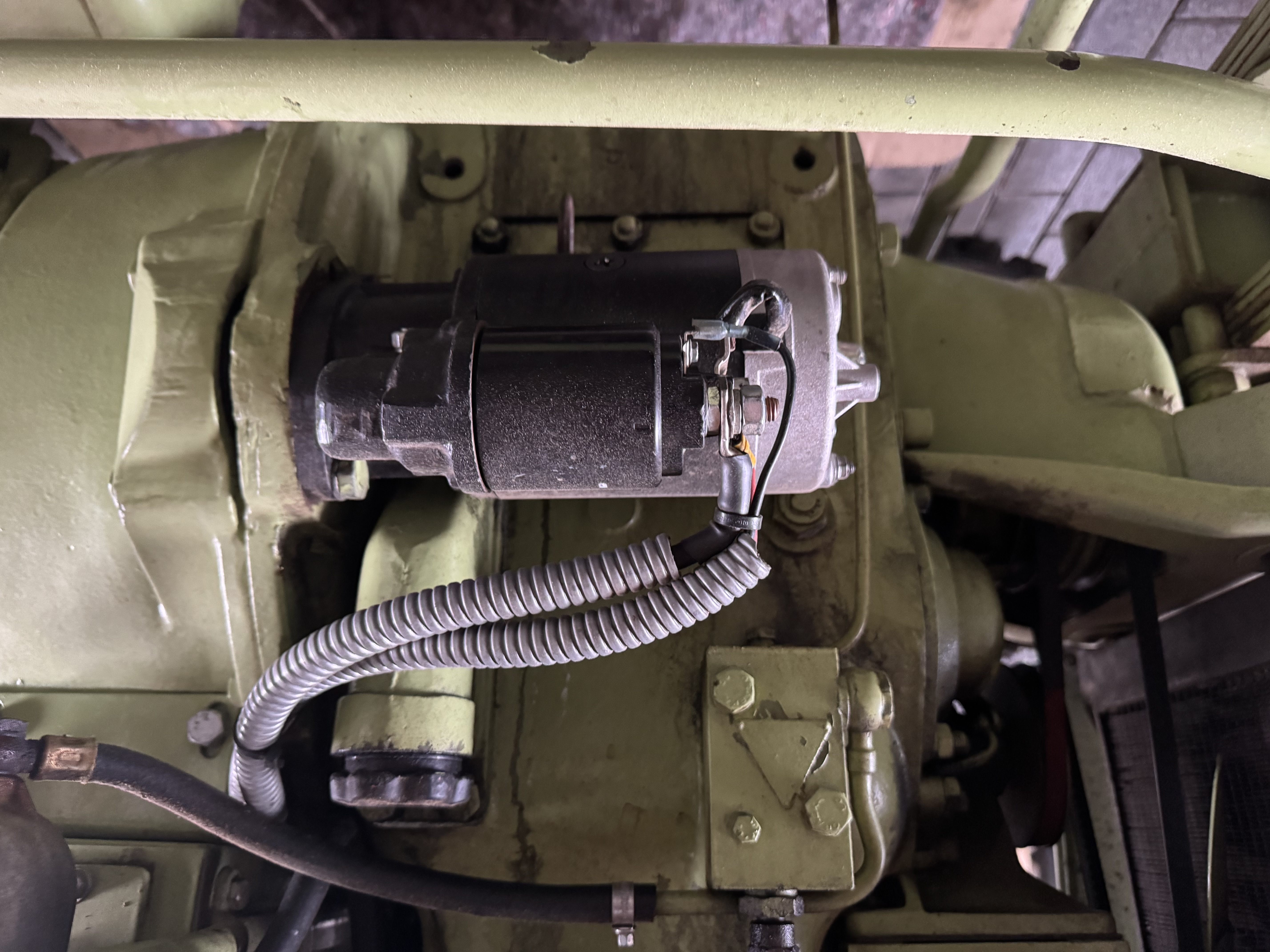

So, nun habe ich ihn mal ausgebaut. Er hat 13 Zähne - das scheint soweit in Ordnung zu sein. Der Durchmesser von dem Zahnrad des Anlassers ist 46mm im Durchmesser (Außen).
Das Zahnrad kann sich um 19,5 mm nach vorn bewegen. Demnach sollte ich mich an die Reinigung des Magnetschalters machen? Wundert mich, weil der Anlasser tatsächlich noch sehr neu ist.
Bilder packe ich auch einfach mal dazu :-)
