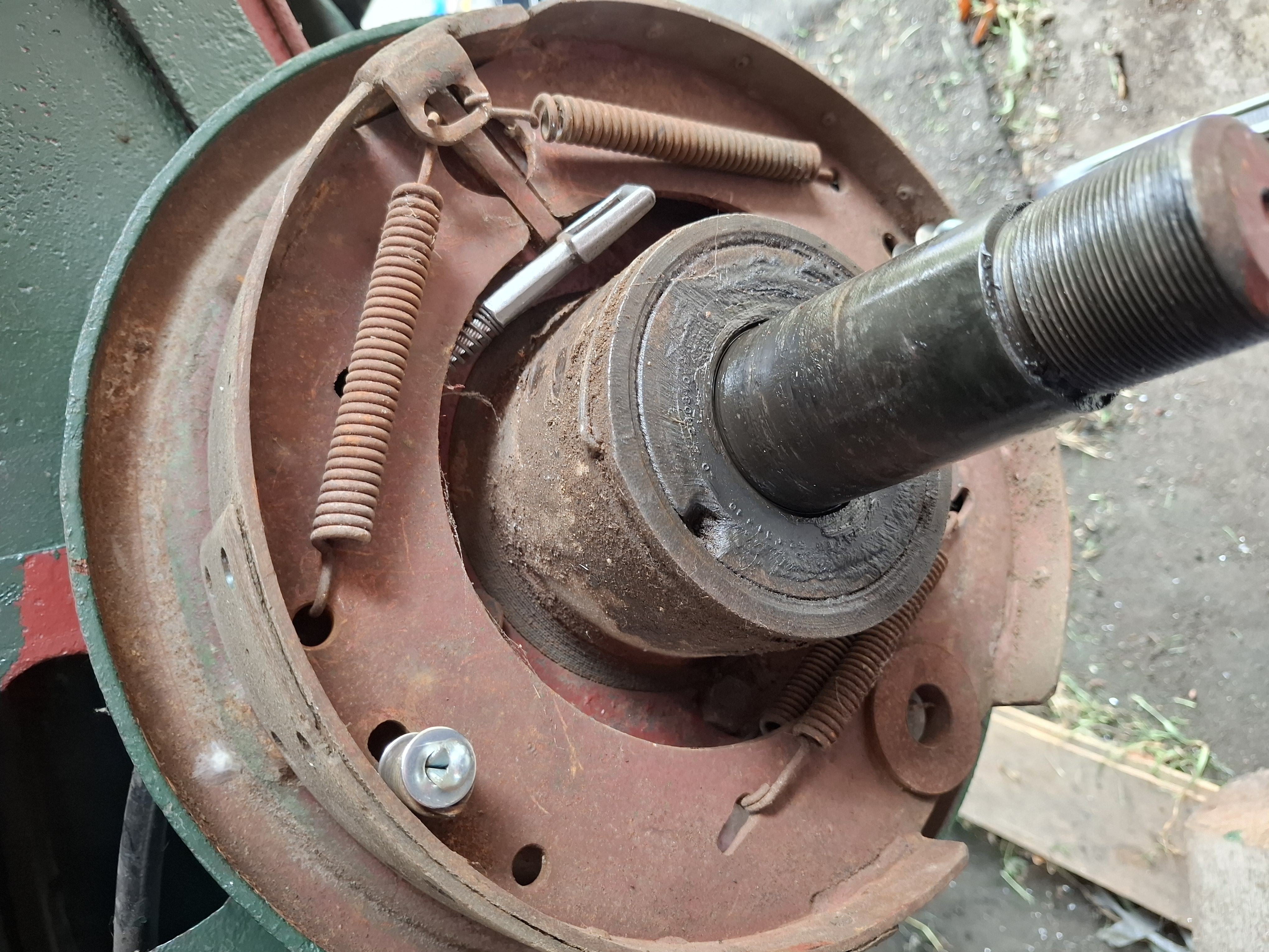

Hallo zusammen, nachdem ich mir neue Beläge auf die Bremsbacken hab vulkanisieren lassen steht der Einbau an. Beim letzten Einbau hat ich arge Probs alle Teile und Federn am richtigen Platz zu halten und dann zu befestigen bzw die Federn einzuhängen. Meine Frage wäre, gibt es eine sinnvolle Reihenfolge oder Tricks um die Sache etwas zu vereinfachen? Weiter wäre interessant zu wissen welche Federn doppelt welche einfach,da ich chon mehrere Möglichkeiten gesehen habe. Außer die Länge der Federn gibt es ja keine Daten.

Hallo, meine neuen Bremsbacken hab ich nun eingebaut und der Seilzug läuft auch passabel. Mein neues Problem ist nun, wenn ich den Bremszug betätige bewegen sich die Bremsbacken nicht so wirklich, wobei die beiden die zwei Federn die am Rand befestig sind noch nicht eingehakt sind. Zudem habe ich eine lange Rückholfeder vor der Einhaköse verbaut und bin mir im Nachhinein nicht sicher, ob diese lange Feder,150mm, nicht auch den Weg des Bremszuges verkürzt. Bevor ich nun die ganze Mimik wieder ausbaue wäre meine Frage ob es auch daranliegen kann das die Backen sich nicht richtig bewegen? Gibt es evtl jemanden der Bilder oder Maße etc hat von korrektem Einbau der Teile? Ich habe auch schon mal versucht jemanden zu finden der sich mit Normag NG22 auskennt in meiner Nähe aber bisher erfolglos.

Hallo, ich hab meine Bremse nun mühsam zusammen gebaut. Abschließend muß ich noch das Zugseil auf Länge, also Pedalweg Weg der Backen etc in Einklang bringen. Gibt es da Anahaltspunkte, zb halber Pedalweg müssen die Backen anfangen zu bremsen oder so ähnlich?
