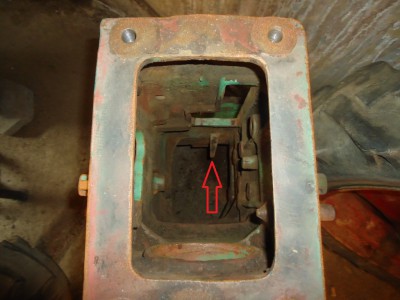

Hallo Hanis,
hab dir mal markiert wo die Feder eingehangen wird bzw. bei mir eingehangen war. Das Bild zeigt den Mittelblock zwischen Motor und Getriebe wo die Antriebswelle drin läuft.

Hallo Hannis,
also von dem Bild von Marco her zu beurteilen (hier mal Danke für das Bild)
kann man von unten da wenig sehen , war grade mal schauen , ich sehe zwar die Feder
aber nicht den Haken wo die Feder drinne ist :(
Da ist doch dann im zusammengebauten Zustand viel drinne was die Sicht von unten
versperrt!
Jochen
P.S. Ein Bild von der eingehangenen Feder von oben wäre interessant ;)

erst einmal Danke für das Bild!
Kann es sein das es einen Unterschied zwischen dem k12a und dem k13a gibt?
Und ein Bild von der originalen Feder wäre nicht schlecht!
Ich kann einen Haken durch das Loch auf der rechten Seite sehen aber ich kann mir nicht vorstellen das die Feder da eingehängt wird?!

Hallo Hannis!
Hier ein Bild von der originalen (reparierten ;) ) Feder:
image_id: 4920
Original muss das rechte Ende so aussehen, wie es die Zeichnung darunter zeigt. Durch die Ausbuchtung kurz vor dem linken Ende der Feder umgeht diese die Kardanwelle. Und das rechte Ende der Feder wird genau an dem Haken eingehangen, der auf deinem Bild zu sehen ist, Hannis. Wenn Du genaue Maße der Feder zwecks Nachfertigung brauchst, melde dich!
