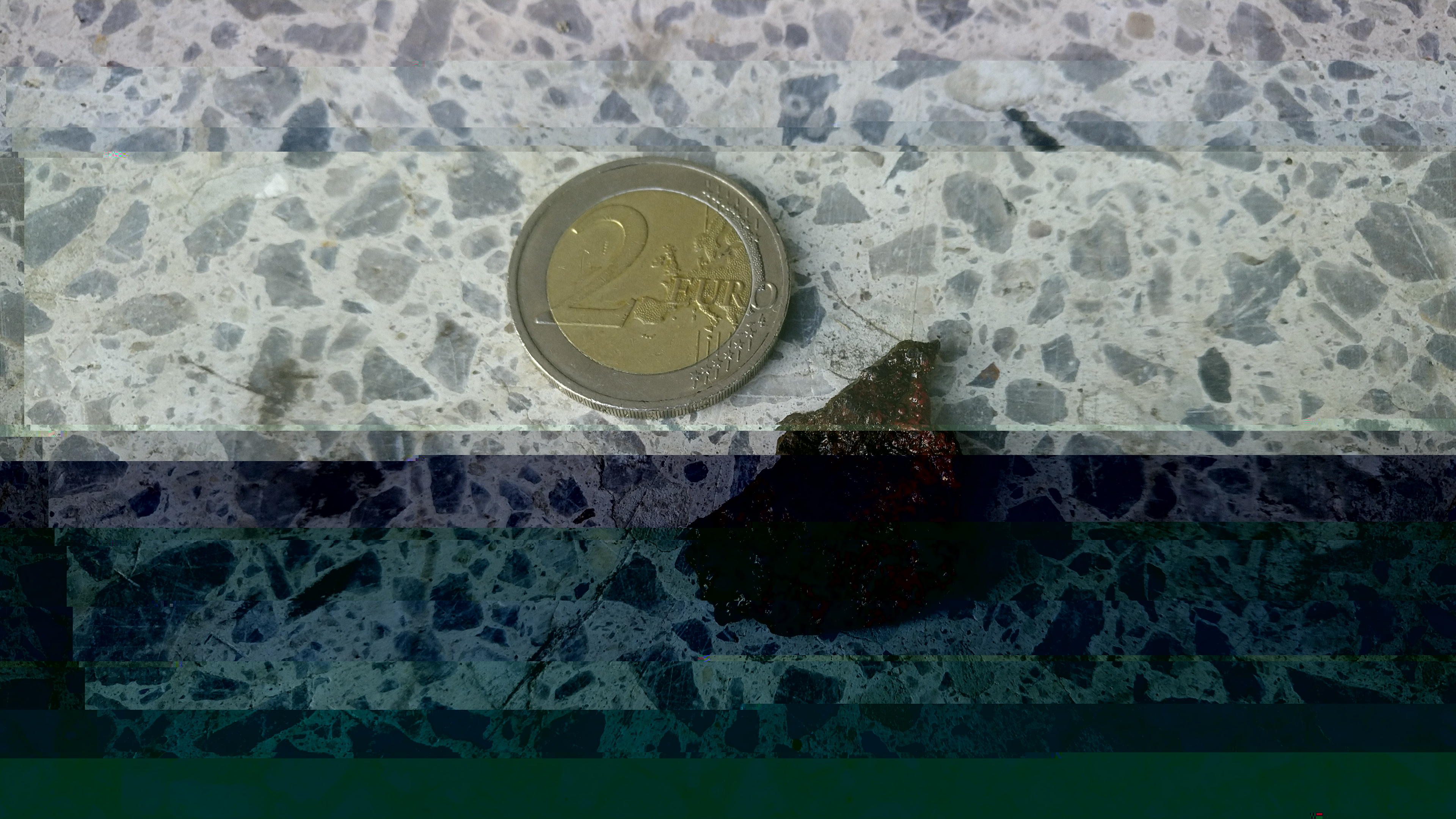

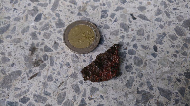

Das größte Teil was ich herausholen konnte, welches auf halber Länger der Achse klebte, war dieses:

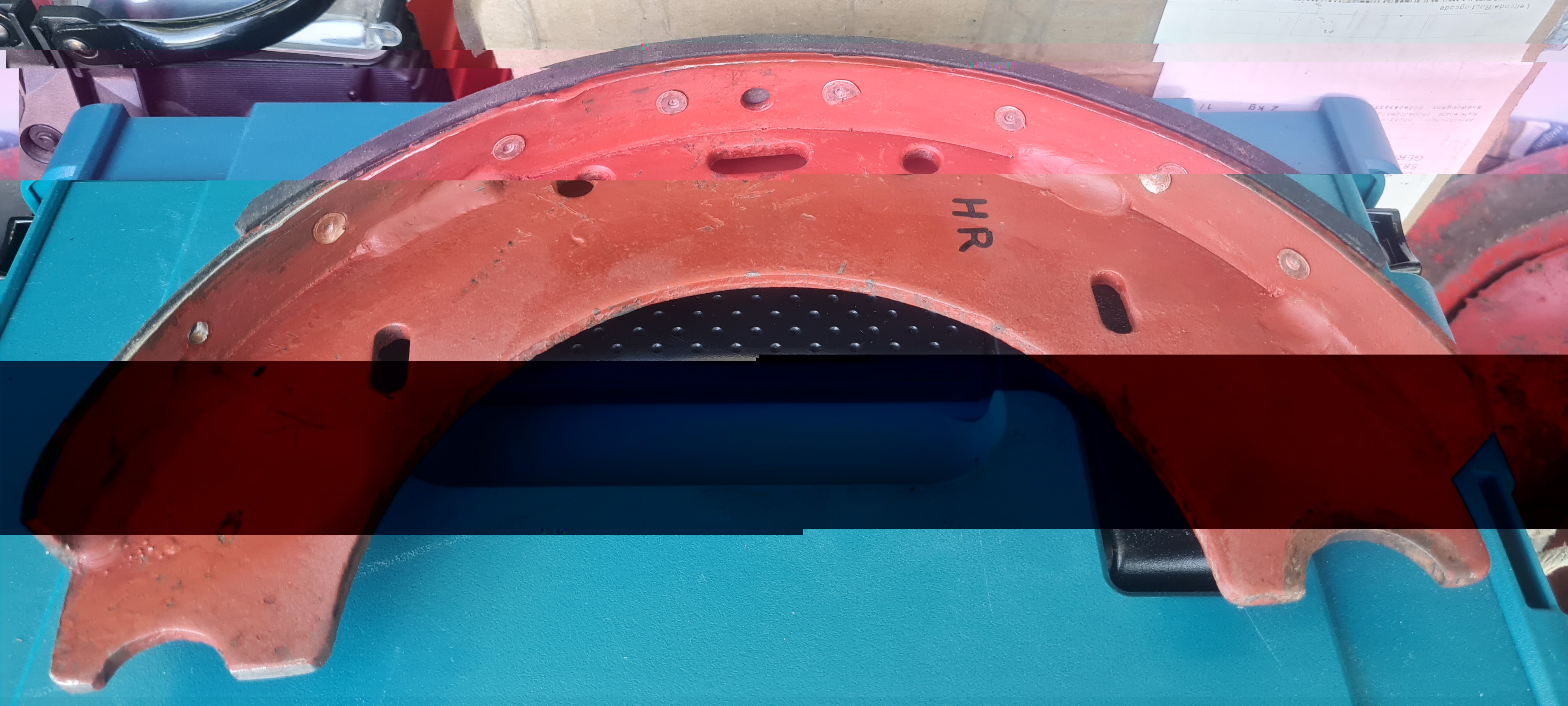

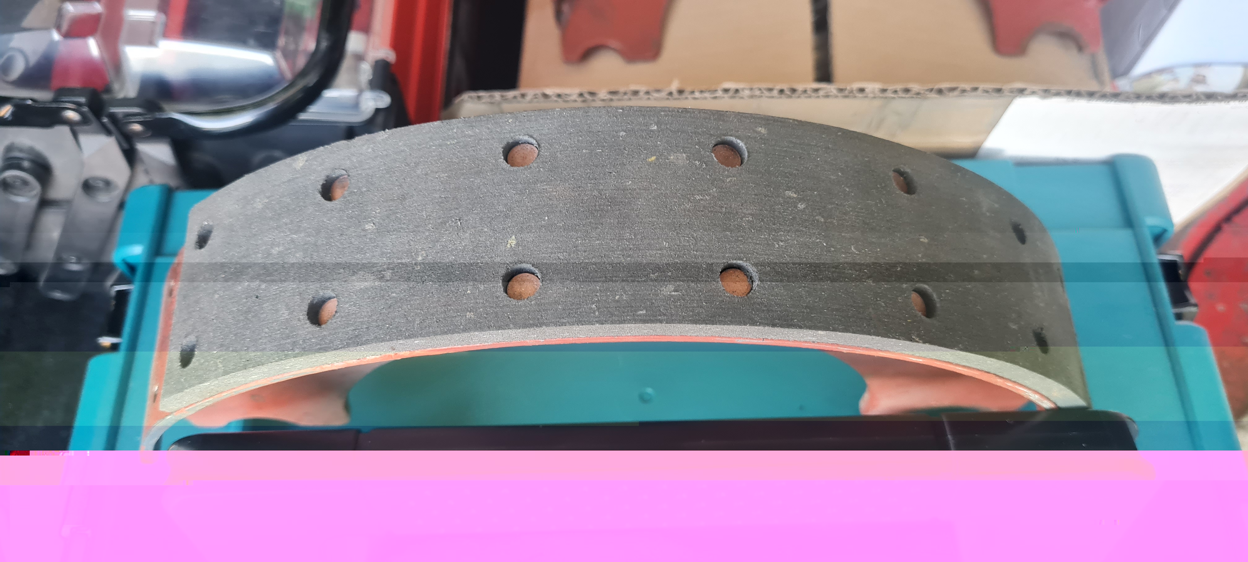

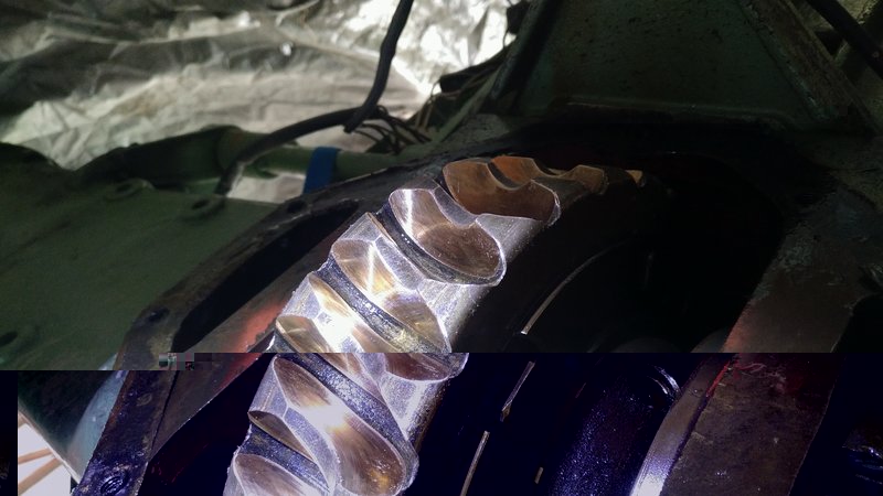

Guten Tag zusammen,

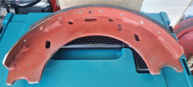

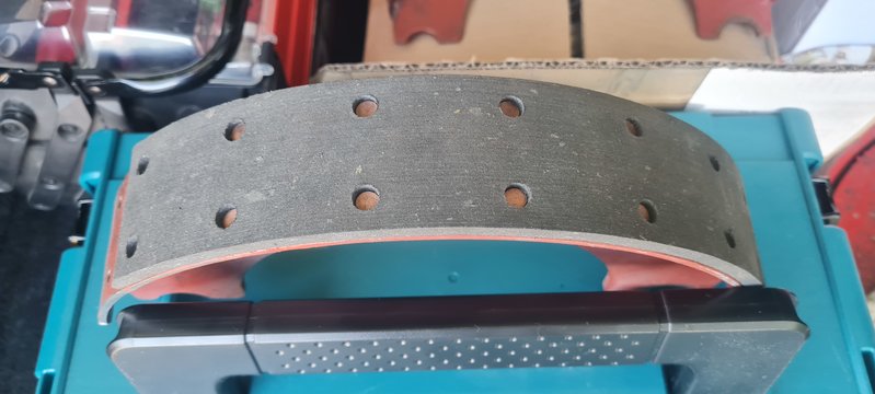

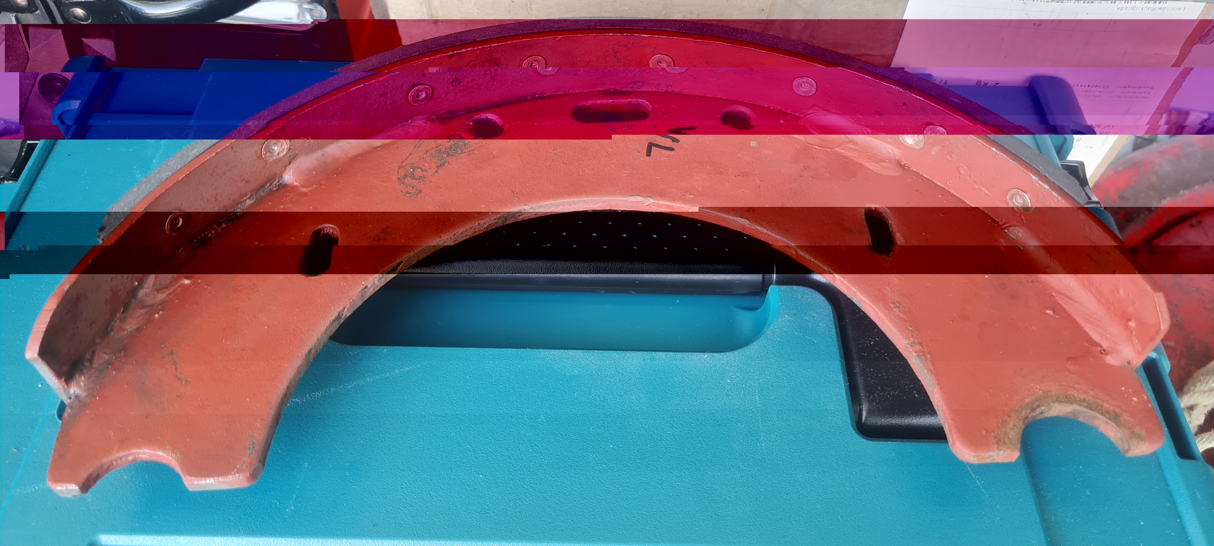

die Bremsbeläge sind schonmal neu belegt. War natürlich auch wieder eine kleine Überraschung dabei, da die Bohrungen für die Nieten auf 5mm aufgebohrt wurden und ich nur 4mm Nieten hatte. Naja ein Schlag mit dem Körner mehr und Nieten haben sich den Bohrungen angepasst. (Bild 1-3)

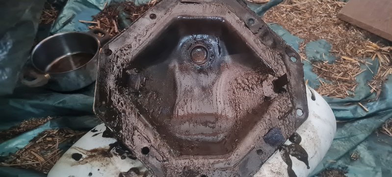

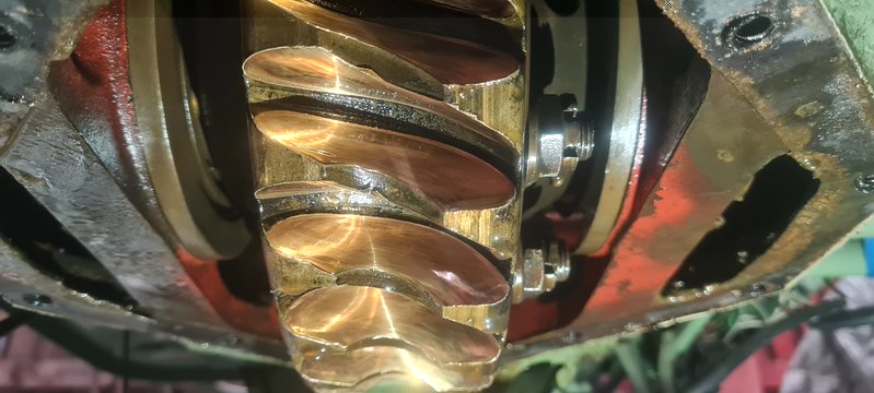

Dann habe ich den Deckel des Differenzials geöffnet und dort sah es so aus. (Bild 4)

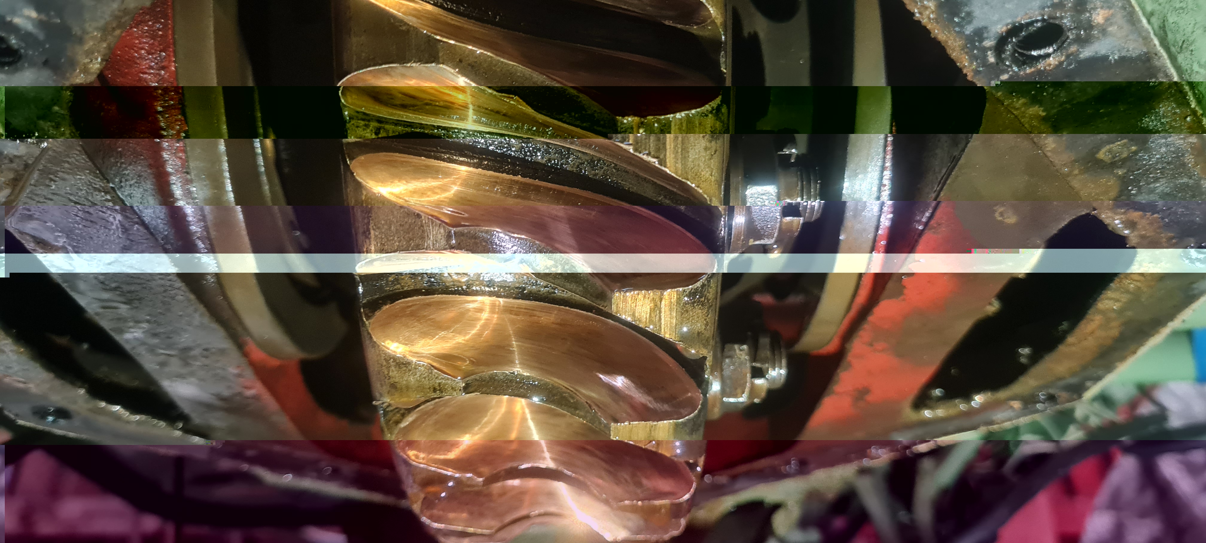

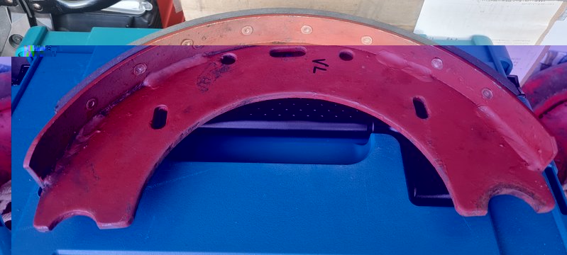

Das Schneckenrad hat leider schon einiges gesehen. die Schneckenwelle hat sich dort schon deutlich eingearbeitet aber für meine Verwendungszwecke sollte das auf jeden Fall noch in Ordnung sein. (Bild 5) An den einzelnen Zähnen hat sich einiges an Grat gebildet wodurch dann auch der "Goldstaub" zustande kam. Ich habe dann die Zähne alle mit einer kleinen Schlossfeile entgratet damit sich nicht wieder so schnell Goldstaub bilden kann. (Bild 6)
Hinterachse und Differenzial sind jetzt komplett sauber soweit es ging. Morgen werden die Dichtflächen gesäubert, neue Dichtungen geschnitten und hoffentlich alles wieder montiert.

Ja so fern man es aus der Ferne beurteilen kann stimme ich dir zu. Natürlich ist Abnutzung am Schneckenrad zu erkennen, aber meiner Meinung nach auch voll im Rahmen. Das haben wir hier alles schon deutlich schlimmer gesehen. Ich denke auch dass du das so ohne Bedenken weiter nutzen kannst. Das zu entgraten war sicher eine gute Idee.
Weiter so! 8-) ;)
