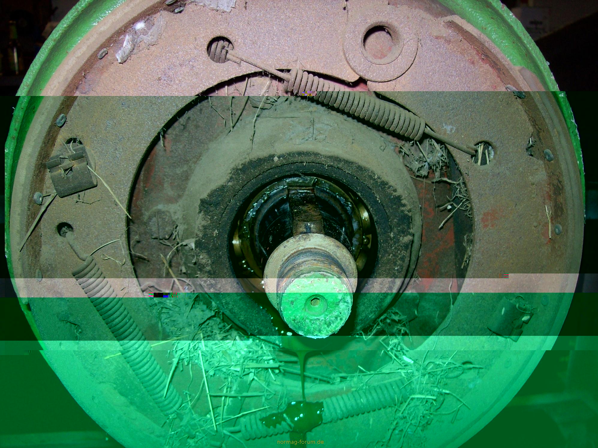

Hallo Normagfreunde,
kann mir jemand sagen, von welchem Hersteller die Bremsen im K 12a sind? Eine Spannfeder (welche die Bremsbacke auf die Grundplatte drückt) ist gebrochen. Gibt es sowas noch?
Normaggi
melde mich nochmal mit der dringenden Bitte um Eure Hilfe. Wer kann mir sagen, wo ich die Blechklammern herbekomme, mit denen die Bremsbacken arretiert werden? Eine ist gebrochen und ich kann deshalb die Bremse nicht zusammenbauen.
Auf dem angehängten Bild (habe ich hier im Forum gefunden) kann man die beiden Klammern links und rechts gut erkennen.
Über eine Rückmeldung würde ich mich sehr freuen.
Normaggi

Beitrag Re: Bremsanlage vom K 12a
Hallo Normaggi.Ich würde es beim Autozubehörhandel probieren.Vielleicht hast Du ja noch eine Klammer als Muster.Wenn der Zubehörhandel nicht helfen kann oder will würde ich es auf dem Schrottplatz probieren.Ich denke,diese Klammern wurden auch für andere Trommelbremsen bzw Fahrzeuge verwendet.Viele Grüsse!
Ja das Foto ist von mir, bei mir waren damals auch ein oder zwei kaputt, da haben wir uns selber was provisorisches gebastelt, is zwar nicht professionell aber hält ;)
Das sind doch sogenannte Federklammern , wie MIAG bereits erwähnte sind die auch beim VW Käfer drinne !
Schau mal hier :
http://www.vwkaeferersatzteile.de/Brems ... :1364.html
muss man nur mal schauen ob die nicht zu klein sind ?!
Falls du garnichts findest, kannst du ja mal hier anfragen:
http://www.nb-parts.de/ersatzteile_agrafahrzeug.html
Da steht zwar nicht explizit "Normag", aber die Schlepper hatten damals oftmals die gleichen Bremsen verbaut z.B. Perrot/Mannheim (gibt's aber nicht mehr - gehört heute zu WABCO)
Danke für die Hilfe.
Mit Ersatzteilen vom Golf 1 habe ich mit einigem Gefriemel was Passendes hinbekommen. Sitzt, wackelt und hat Luft. Lass ich so. Versuche, originale Teile zu bekommen waren bislang erfolglos.
