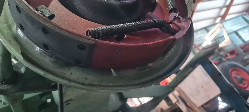

ich hatte ja schonmal erwähnt, dass ich bei mir die Bremsen erneuern muss. Ich hab mich jetzt mal dazu aufgerafft das ganze anzugehen.

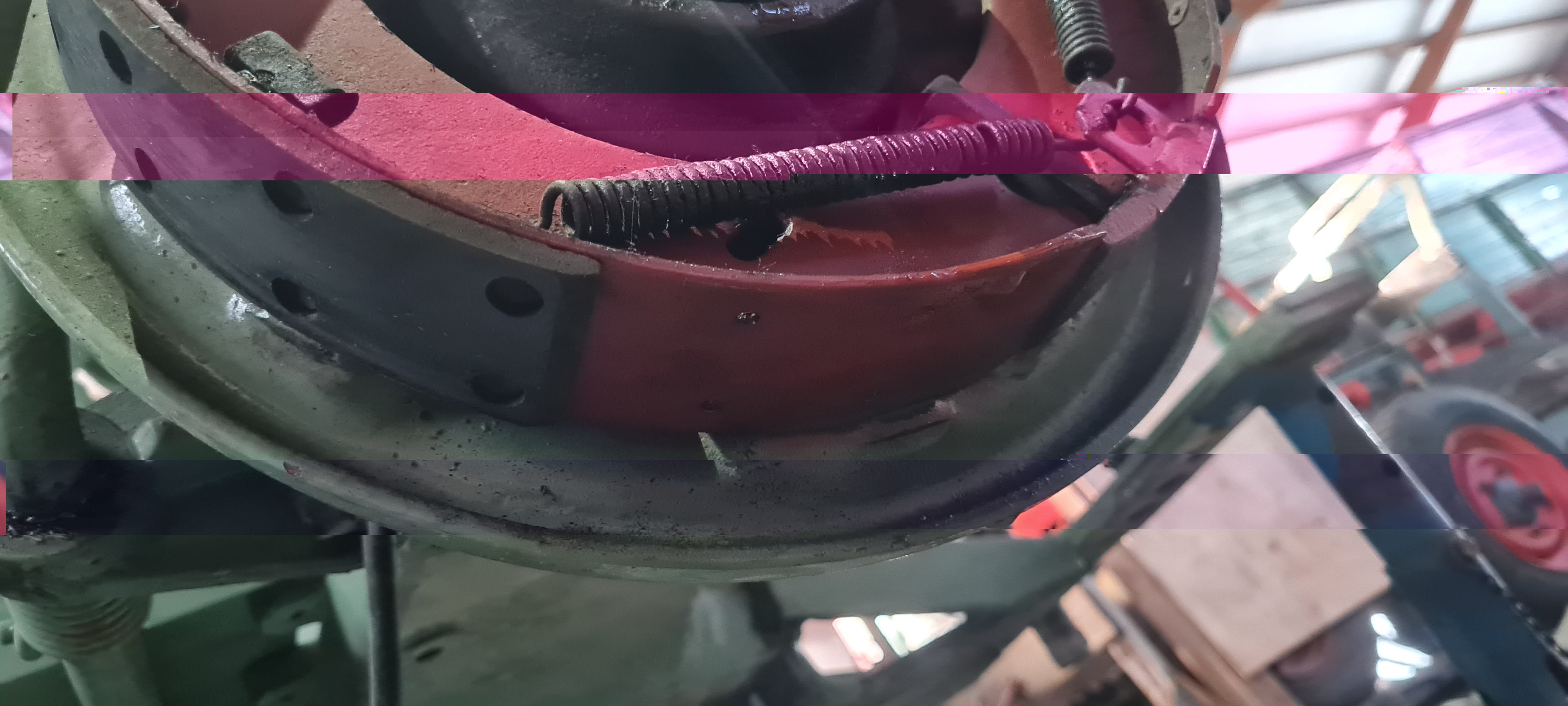

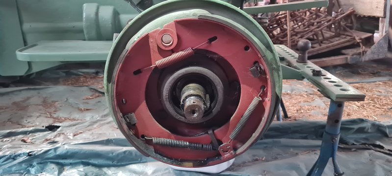

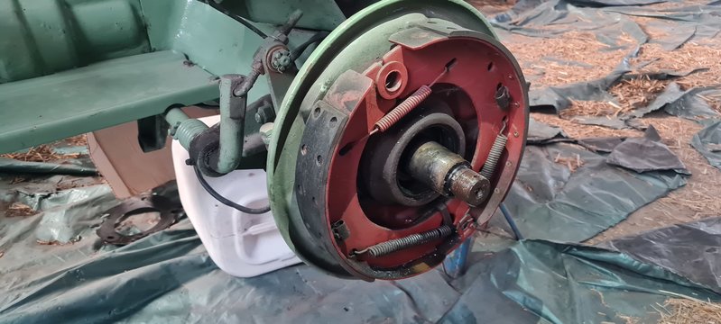

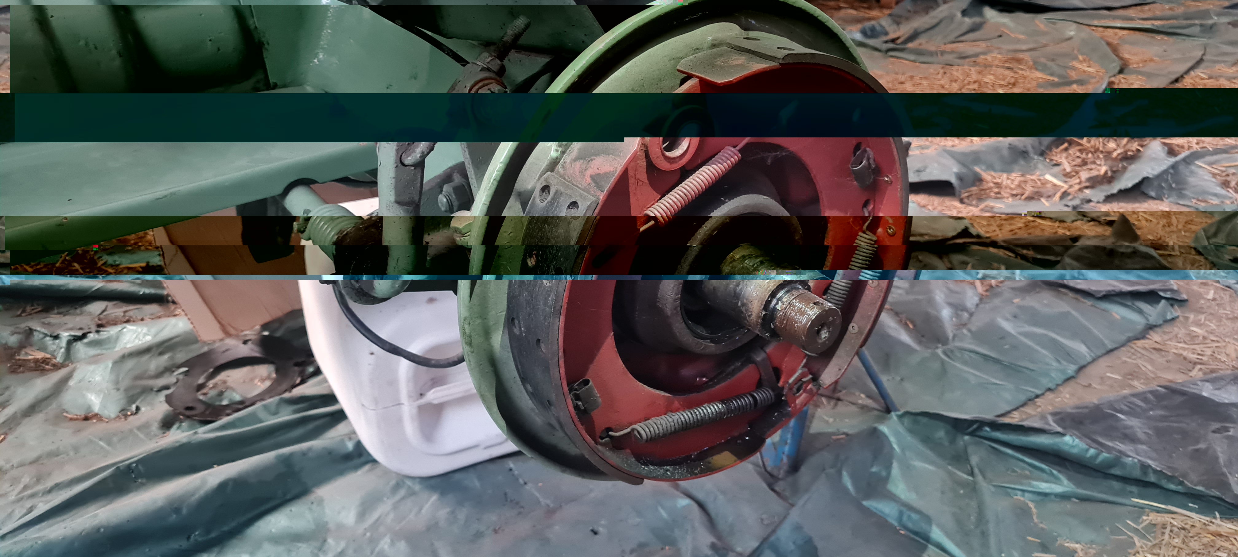

Problem war ja, dass die Bremskraft sehr gering ist und ich mich hinstellen und am Lenkrad herunter drücken musste damit er bremst. Das zweite Problem ist, dass wenn ich gebremst habe, muss ich erst einmal ein Stück nach vorne fahren, bevor ich Rückwarts fahre. Ansonsten hat sich die Bremse von alleine festgezogen und einseitig blockiert.
Nun hab ich mal paar Fotos gemacht und konnte aber leider nichts auffälliges entdecken.
Es sind noch alle Federn und Klammern vorhanden ... bloß ein Bremsbelag ist gebrochen. Was aber auffällig ist, die kurzen Beläge sind bei mir vorne. Bei diversen Bildern hier im Forum ist zu sehen, dass sie immer hinten sind. Ist das vielleicht schon Grund für das festziehen der Bremse beim rückwärts fahren? Oder ist es sogar egal ob vorne oder hinten?

Also wenn ich die Ersatzteilliste vom NG 16 richtig lese (S. 52) dann kommen die langen Beläge nach vorn und die kurzen nach hinten. Dann ist das bei dir wohl verkehrt herum und u. U. ursächlich für die Bremsblockade.

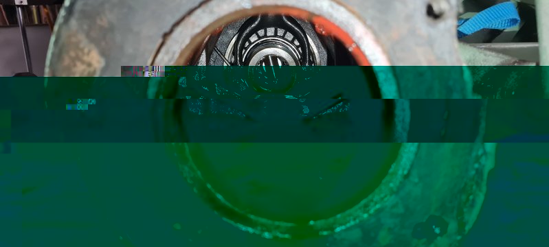

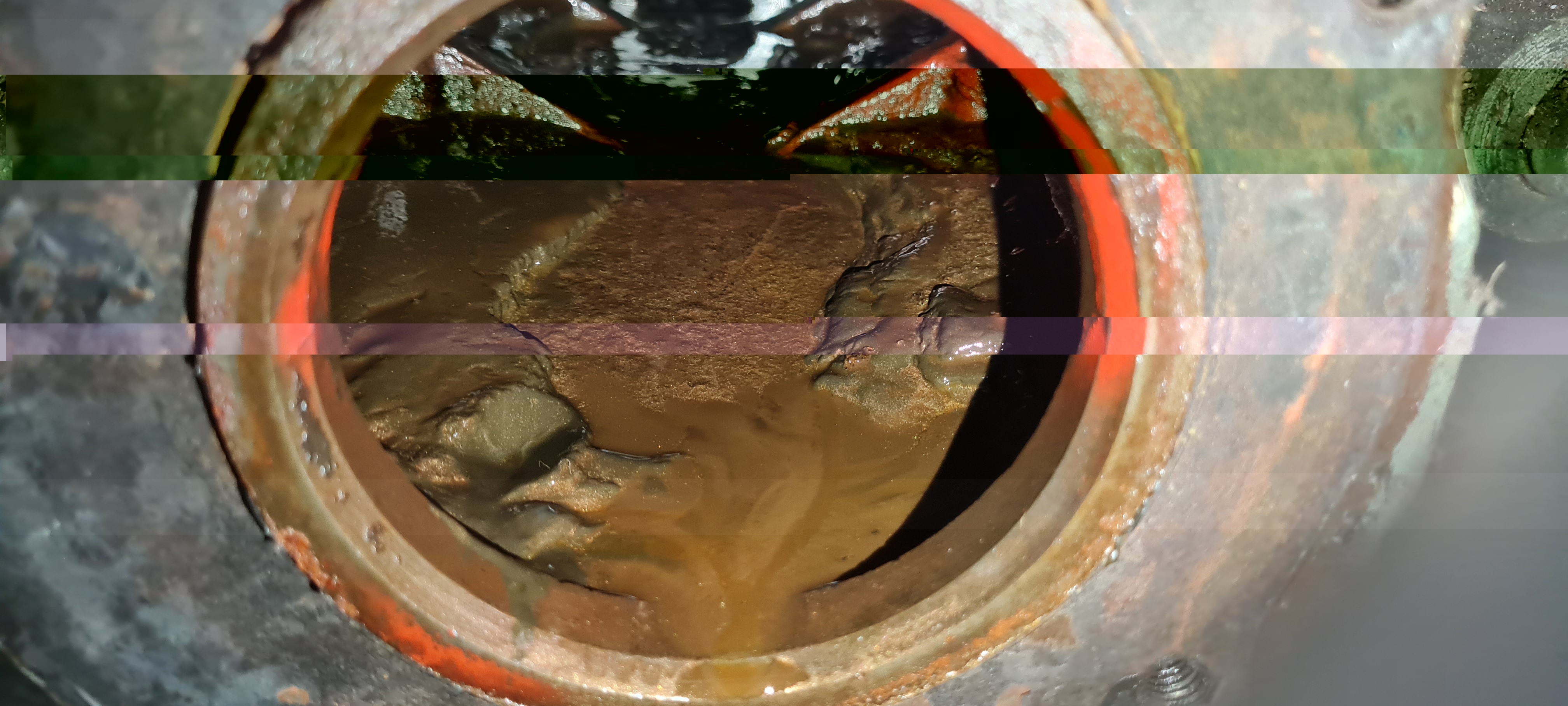

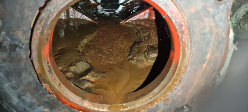

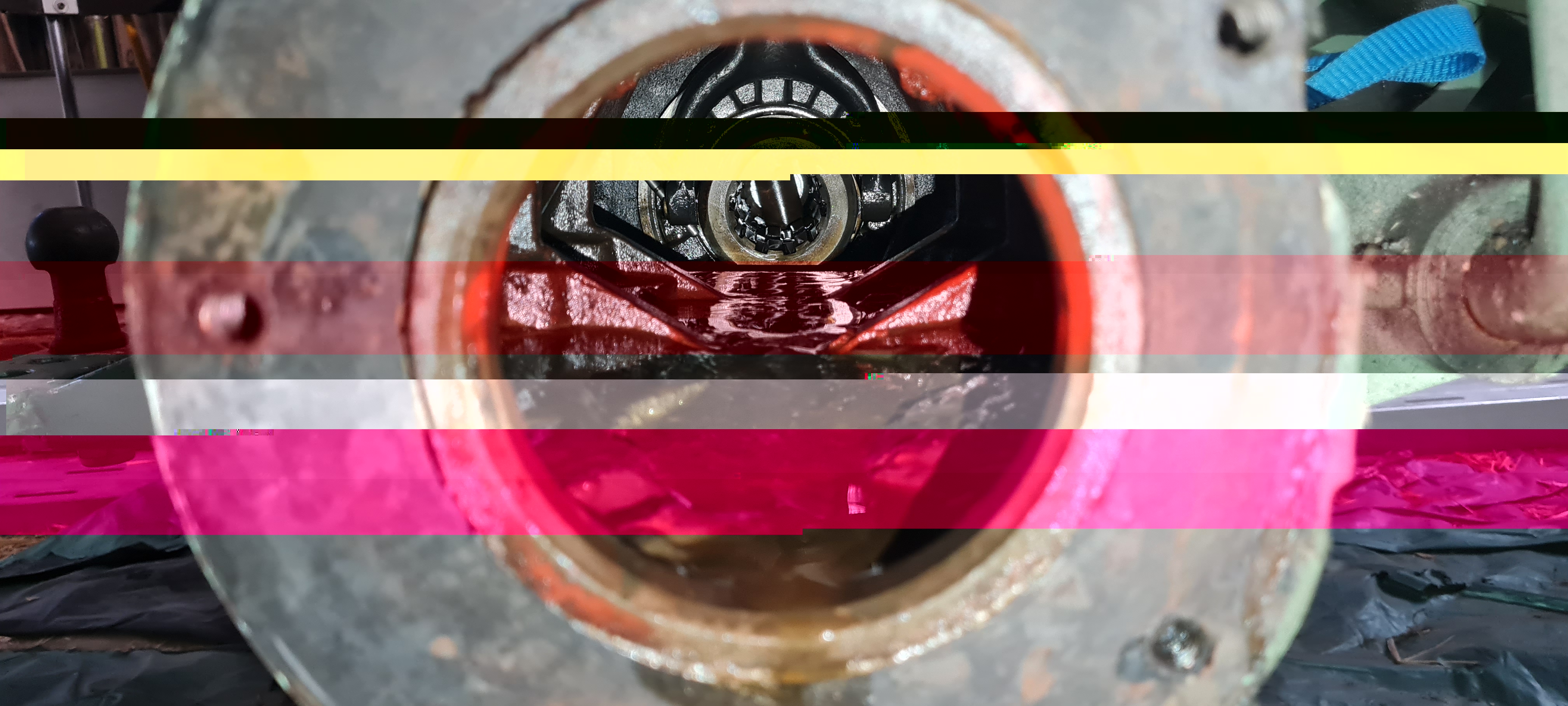

Was mir aber auch noch auffällt ist diese braune Dreckbrühe im Inneren der Hinterachse. Hast du eine Ahnung was das ist und wo das herkommt.

genau so sehe ich das auch. Ich werde den kürzeren Bremsbelag dann auch nach hinten legen. Aktuell ist der kürzere Belag so vernietet, dass unten zwei Bohrungsreihen zu sehen sind ... Soll das so sein oder vermittle ich das lieber, sodass oben und unten jeweils eine Bohrungsreihe zu sehen ist?
Ich hoffe ihr versteht was ich meine :lol:
Und woher diese Brühe kommt, keine Ahnung. Zumindest kann ich mir nicht die Menge erklären.

Ich bin mir nicht sicher aber ist es nicht vielleicht möglich die beiden Belagträgerhälften einfach umzudrehen und gegeneinander zu tauschen. Müsste man ausprobieren.
Im Zusammenhang mit der Dreckbrühe, die sich im Hinterachsgehäuse befindet, wirst du um einen kompletten Getriebeöltausch, verbunden mit einer gründlichen Spülung (am besten mit Heizöl) wohl nicht herumkommen. Da Schaltgetriebe und Hinterachse einen gemeinsamen Ölhaushalt, aber zwei Ablassschrauben (eine am Schaltgetriebe, eine am Differential) haben müssen dazu beide Ablassschrauben herausgedreht werden. Es ist halt nur die Frage wie kommt der Dreck und Schlamm aus den beide Hinterachsteilen heraus. Ich denke im Schaltgetriebe wird’s wohl nicht viel besser aussehen. Nur eins ist sicher, der Schlamm muss raus.

Der längere Belag gehört nach vorne, da es sich um den auflaufenden Belag handelt und dieser sich dadurch stärker abnutzt.
Die Plörre ist wohl Getriebeöl-Pampe... und wenn ich das richtig erkenne auch reichlich mit "Goldstaub" bestückt - das wäre allerdings kein gutes Zeichen...
Ich würde das auf jeden Fall gründlich entfernen :!:

Laut ETL sind die beiden Bremsbacken nicht gleich, vielleicht liegt der Unterschied aber auch nur in der Anzahl der Nietlöcher :?

Da ich sowieso die Beläge neu mache, ist das tauschen irrelevant. Ich werde aber mal beide Hälften Messen ob es da Unterschiede gibt so wie es Uli laut ETL herausgefunden hat. Dann kommen die Längeren Bremsbeläge nach vorne.
Getriebeöl wird auch einmal komplett getauscht ... bloß wie ich die Spülung machen soll ist mir noch nicht ganz klar. Ich habe in den beiden Hinterachsen den Schlamm so gut es geht erstmal mit Handschuhen herausgekratzt. Bloß ordentlich mit Heizöl / Diesel spülen stelle ich mir schwierig vor. Man kommt ja kaum mit Handschuhe rein und dann noch mit nem Pinsel hantieren klappt nicht.
Hat das schonmal jemand gemacht und hat Tipps für mich?
Und in das Schaltgetriebe komme ich ja gar nicht nach unten zum reinigen.
wovon könnte denn der "Goldstaub" kommen? Mir sind nie ungewöhnliche Geräusche aufgefallen und optisch ist auch noch alles in Ordnung.

Die Nietlöcher sind gleich. Ich werde aber mal alles mögliche nachmessen ob es da relevante Unterschiede gibt.

Der "Goldstaub" könnte im schlimmsten Fall von dem Schneckenwellenrad kommen, aber wenn du keine Geräusche hörst, ist das möglicherweise noch akzeptabel.
Ich würde allerdings trotzdem mal den großen Deckel unter dem Differential abnehmen, da ist bestimmt noch mehr Schmodder drin.
