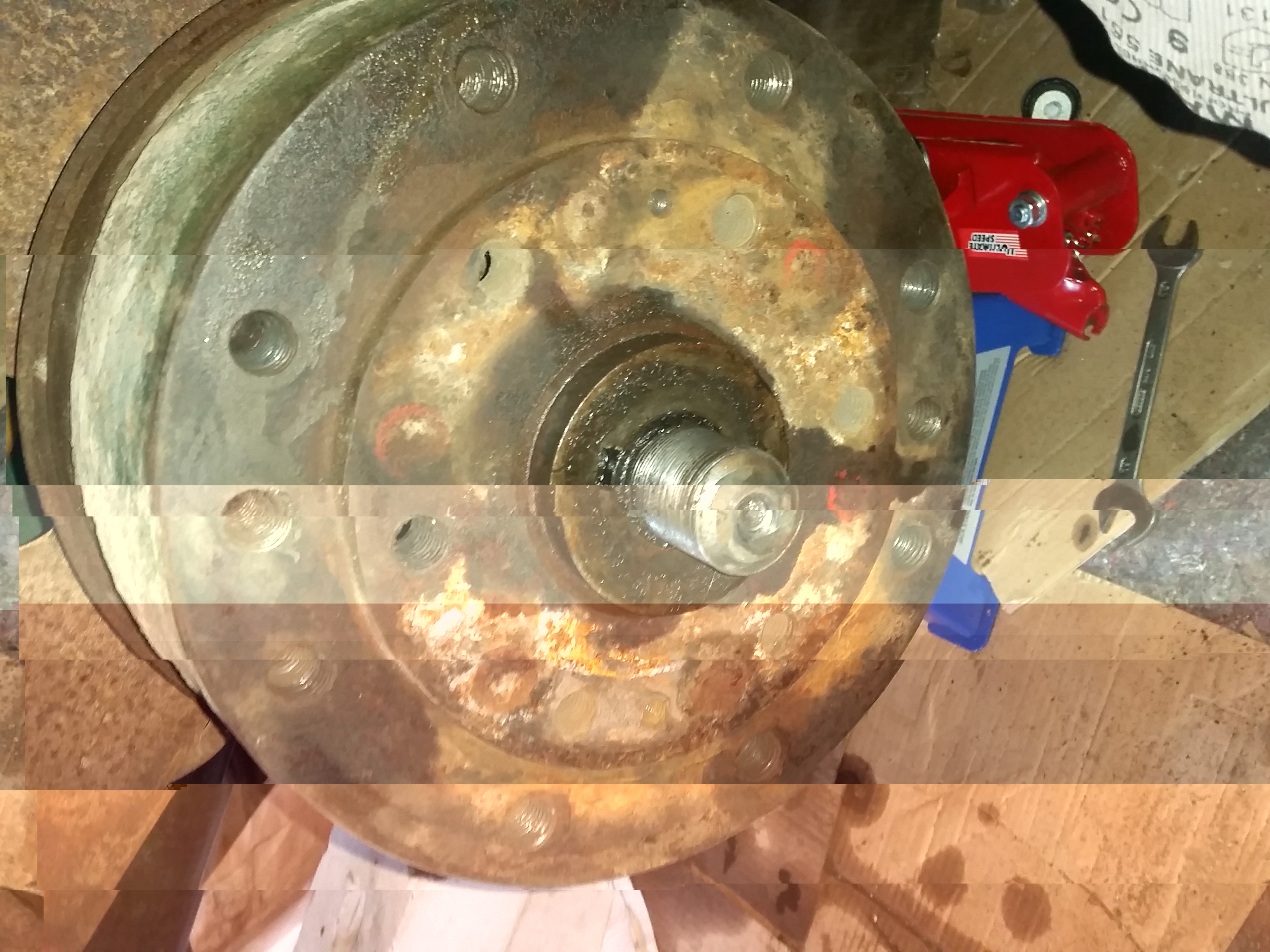

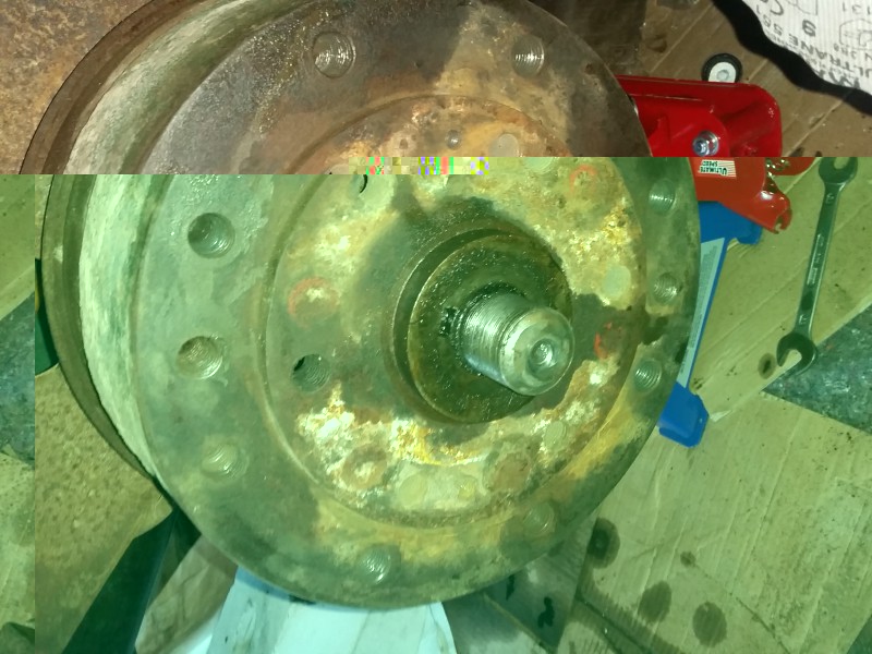

Ohhh ich wusste bis jetzt gar nicht, dass es 2 verschiedene Ausführungen gibt.
Wo ist der Unterschied?
Dateikommentar: Bei mir sieht es so aus :)

die eine ausführung ist die einzelne trommel wie bei dir verbaut ist und bei der anderen ausführung ist die bremstrommel in der felge integriert...
einfach nen abzieher drauf schrauben.... bissl vorspannung drauf geben und dann leicht mit nem hammer rundrum anprellen (nicht zu stark) und dann sollte die trommel runterrutschen...

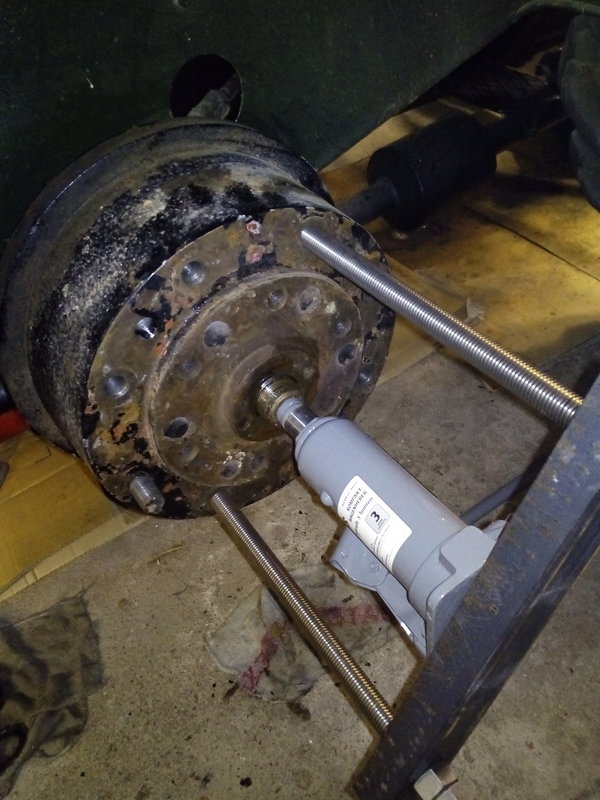

Hallo.
Also die Trommeln sind teilweise recht hartnäckig. Da darf man nicht zu zimperlich sein.
Ich hatte auch das Problem. So ähnlich wie auf den Bild habe ich meine runterbekommen.
Die grosse Mutter hatte ich noch ein paar Gänge aufgedreht, damit die Trommel nicht durch die Gegend fliegt. Dann reichten die 2 Gewindestangen nicht aus und ich habe 4 über Kreuz mit stärkerem U-Profil verwendet. Dann noch einen 20t. Hydraulikheber benutzt. Davon hab ich leider kein Bild gemacht. Der erste Versuch mit dem 5t. Heber auf dem Bild reichte nicht.
Dann gut Vorspannung draufgegeben und die Trommel erwärmt.
Irgend wann gab's ne heftigen Knall und die Trommel hatte verloren.

Ja wirklich wichtig ist die Zentralmutter vorher wieder einige Gewindegänge aufzudrehen so wie beschrieben, sonst besteht üble Verletzungsgefahr!
Ansonsten kann ich mich auch weiterhin anschließen, so wie beschrieben probieren denn muss s eigentlich irgendwann klappen, das geht fast immer recht schwer.
