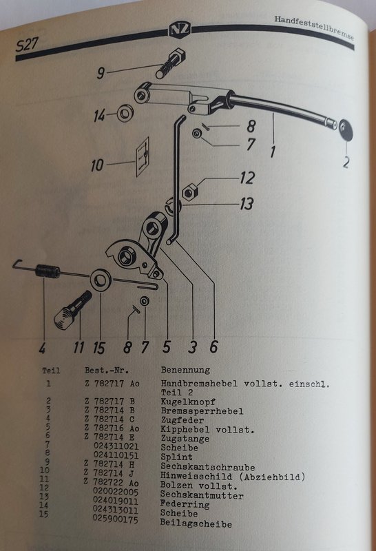

Aktuell kann ich bei getretener Fussbremse mit dem Hebel (Pos. 6 in der ETL) die Bremse feststellen
1. Gestänge-Hebelmontage
Im web und in der Galerie konnte ich nichts Erhellendes bei k12, 13, 15, 18 finden, ausser das die in der ETL benannte "Schraube" Pos. 9
wohl an die Stelle von meinem 'unförmigen' Loch (roter Pfeil) gehört.
Bei meinem k13a ist hinter diesem Loch gähnende Leere.
Fehlt da was?..es scheint so zu sein...irgendwie muss diese Schraube ja gelagert werden...
Handfeststellbremse ETL K13a.jpg [ 4.44 MiB | 11846-mal betrachtet ]

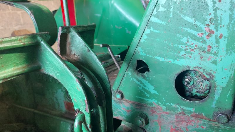

Ich habe eine Bitte:
Kann mal jemand durch den runden Blechausschnitt (siehe blauer Pfeil) bei seinem K1xa
"erfühlen" wie die Schraube des Handbremsfeststellhebels befestigt ist?
Besten Dank im Voraus,
Hermann-Josef

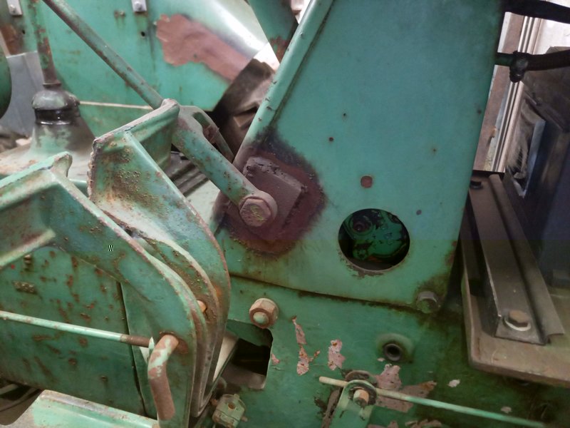

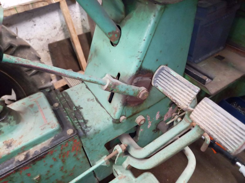

Da wo der rote Pfeil hinzeigt sitzt die Schraube einfach im Blech. Kann nicht halten, darum ist es rausgebrochen. Bei meinem K12a auch, dort wurde es offenbar schon vor Jahrzichten verstärkt :idea:
IMG_20240302_150145_750.jpg [ 456.84 KiB | 11121-mal betrachtet ]
IMG_20240302_150121_873.jpg [ 450.33 KiB | 11122-mal betrachtet ]

Ich verstärke das relativ dünne Gehäuseblech mit jeweils einer
übergrossen (44mm) dicken (3mm) Unterlegscheibe von innen und
aussen um dem Drehpunkt des Hebels Stabilität zu geben.
Wenn das nicht ausreichen sollte verschraube ich eine Platte analog
'Deiner angeschweißten' von Innen und decke das häßlche Loch von aussen mit
der großen Unterlegscheibe ab.

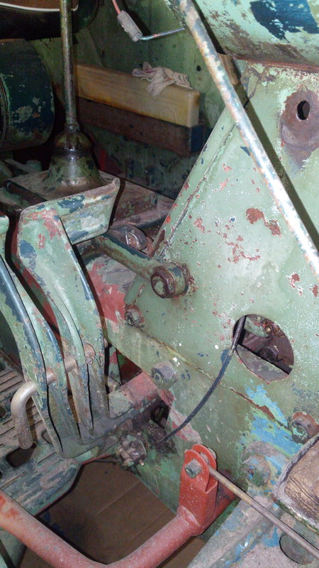

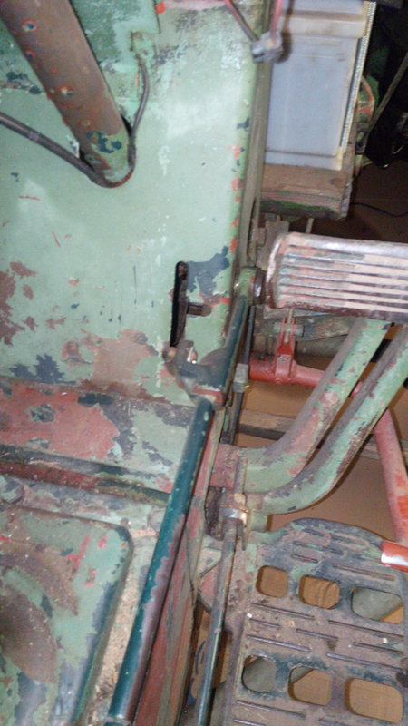

Hallo zusammen.
Ich habe gerade kaum Zeit. Aber hab eben auch noch Mal Bilder von meinem K12a gemacht. Bisher hält der Bremshebel noch.
LG Andreas
IMG_20240303_222215.jpg [ 5.58 MiB | 11058-mal betrachtet ]
IMG_20240303_222153.jpg [ 6.05 MiB | 11058-mal betrachtet ]

Noch ein Nachtrag: Sepp meinte das die Schraube des Bremshebel-Drehgelenk von innen durch eine am Blech angeschweisste Mutter gehalten wird/wurde.
Ergo sollte man in diesem Bereich Rost vermeiden/vorbeugen, auch von innen ;)

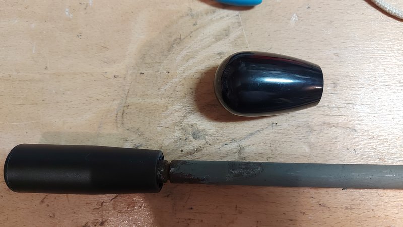

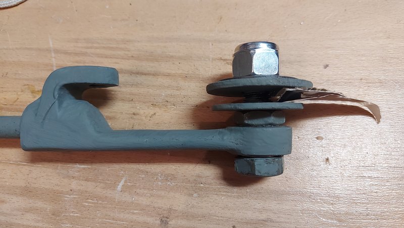

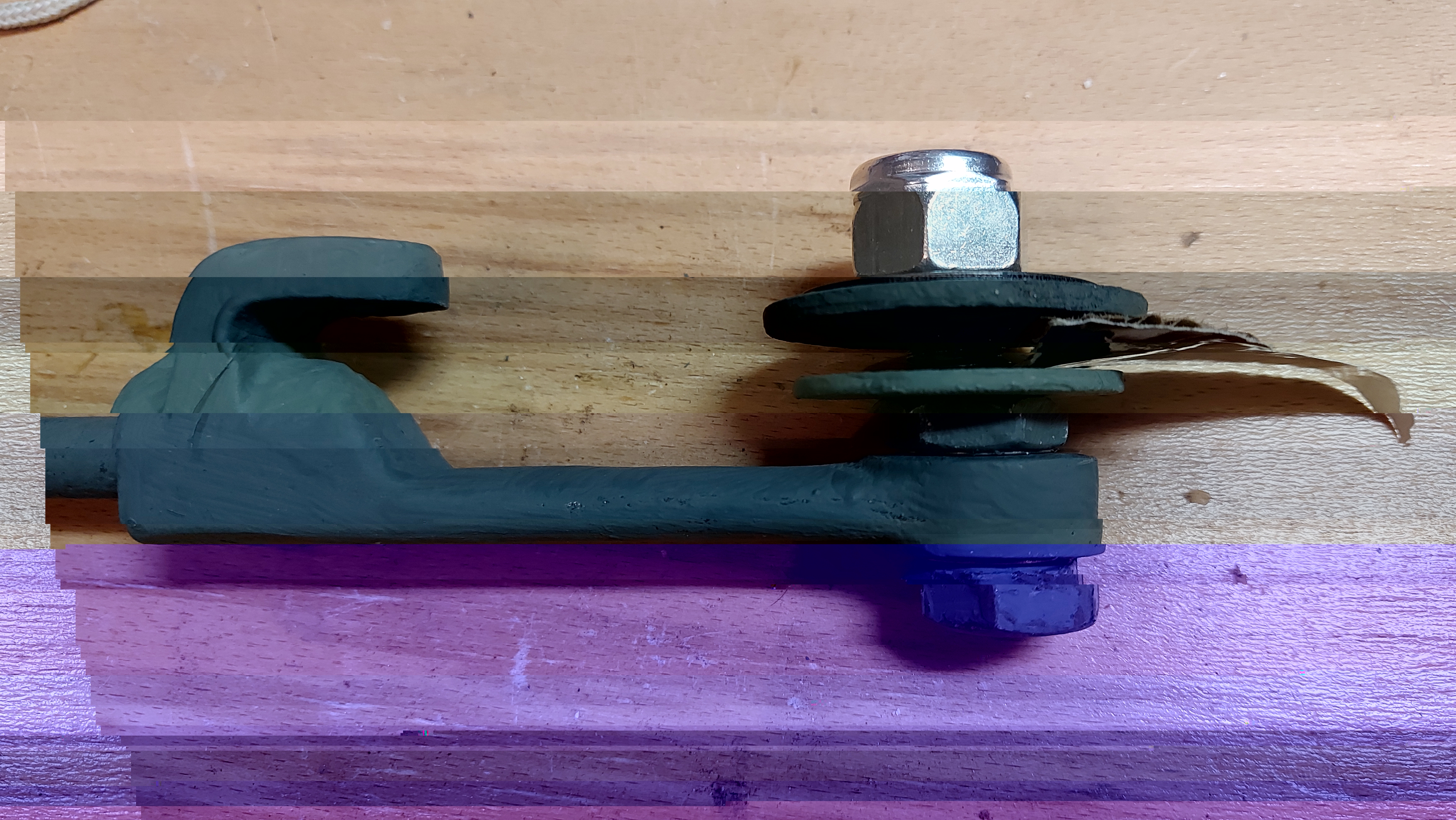

kurzes update:
Handfeststellbremshebel (geiler Begriff :lol: ) ist entrostet und grundiert.
Je eine 0,5mm Pass-Scheibe an den Drehflächen eingelegt.
Der Karton simuliert das Blech, die Schraube ist eine selbstsichernde, da lege ich vielleicht noch eine Tellerfeder dazwischen.
Jetzt muss ich mir noch entscheiden welchen Griff ich aufschlage :D
20240308_114607.jpg [ 8.56 MiB | 10962-mal betrachtet ]
20240308_114617.jpg [ 8.31 MiB | 10962-mal betrachtet ]
