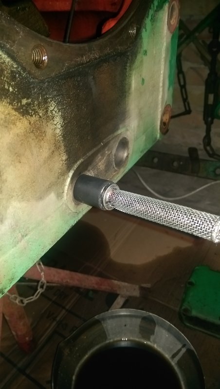

Hallo Frank,
ich habe das gleiche Problem. Es siffte immer Öl unter der Ölpumpe raus und ich dachte ed liegt am Simmerring der Nockenwelle. Die zwei Dichtungen auf den Schläuchen sehen exakt so aus. Als Schreinermeister hat man schon Ideen, aber auf den Hydraulikschlauch bin ich echt nicht gekommen. Toll, dass es solche Foren gibt.
mit dieseligen Händen
Günni
Donnerstag 1. November 2018, 13:57
Registriert: Sonntag 7. Oktober 2012, 17:28
Beiträge: 20
Wohnort: 67127 Rödersheim-Gronau
Beitrag Re: K15a
Ölschlauch vom John Deere passt im Innen- und Aussendurchmesser. Also man muss nichts auf der Drehbank basteln.
Hat jemand die Papierdichtungen?

Beitrag Ölleck Ölpumpenzulauf/Reglerschild/Frontplatte ESP L114
Nabend GerhardderThüringer,
ich stehe grade vor dem gleichen Problem, wollte nächste Woche mal bei Tiemann, unserem Jonny Händler, vorbei schauen. Hast du eine genauere Angabe, was für ein Schlauch das ist? Evtl. die Durchmesser?
Vielleicht kannst du ja noch ein paar Wörter darüber verlieren, was dir beim Abbau des Reglerschildes entgegen kam bzw. worauf besondes zu achten ist. Die Kurbelwelle müsste ja bis zur Lüfterriemenscheibe durchgehen und nach der ETL noch einmal gelagert sein, lässt sich das einigermaßen gut trennen und wieder zusammenbauen?
Danke

Beitrag Re: K15a
Hallo normagfreunde die abdichtung des reglerschild zur kurbelgehäuse da gibt es ölfeste schleuche zu kaufen die muß man nach mußter zuschneiden die dichtung vom reglergehäuse hat die maße 0,25 stark 23cm innendurchmesser und 27cm ausendurchmesser. Die schrauben des reglerschild werden mit 7mkg angezogen gruß Josef (sepp)
