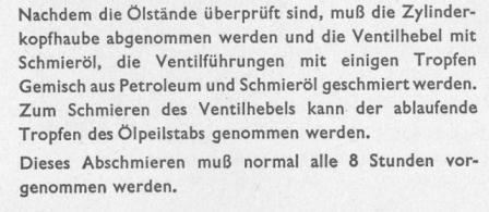

Hallo Normagreint,
hier ein Auszug aus der Betriebsanleitung zum Thema Trockenventil:
Ventilschmierung.JPG [20.29 KiB]
563-mal heruntergeladen

Hallo Frank!
Danke für deine schnelle Aufklärung. So hab ich damals ja nicht viel verkehrt gemacht in Sachen Ventilölung. Doch kann man den Schlepper von Damals wirklich als "Trockenventiler" bezeichnen? :?:

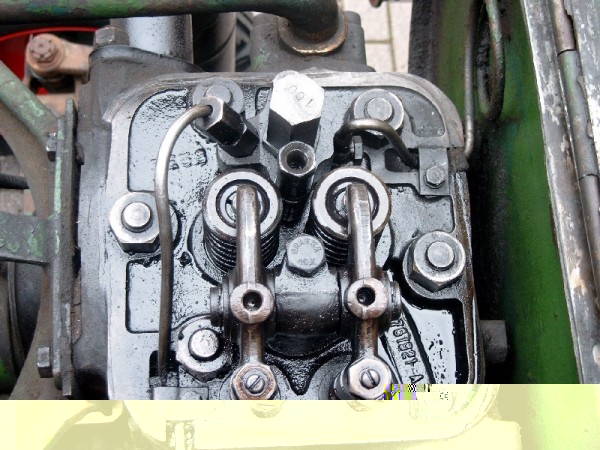

@Reint
Also Trockenventiler habe ich noch nie gehört. Außerdem sind die Ventile immer trocken. Es sei denn der Motor haut, wenn er defekt ist, irgendwo Öl aus dem Zylinder raus. Fakt ist, dass die Kipphebel und die Ventilstangen nicht zentral geschmiert werden und deshalb "trocken" sind. Darum vor dem Starten und dann bei Betrieb ca. alle 8 Stunden ölen. Leider hat das zur Folge , dass einem das "Schmieröl" alle Nase lang durch die beiden Schlitze, durch die die Dieselleitungen geführt werden, am Motor runtersifft und man immer mit dem Lappen was zu wischen hat.
@Markus
Ich gehe mal davon aus, dass die Klappöler von einem "Tüftler+Bastler" nachgerüstet sind, der sich die ständige nachölerei ersparen wollte. Bei meinem NG15 sieht es so aus.
Kipphebel von oben.JPG [ 257.66 KiB | 10556-mal betrachtet ]

Ein Einspritzdruck von 130 Bar kann durchaus realistisch sein, für den NG 23L von Schorsch und an Frank aus dem schönen Leinental geht ein Dankeschön :) für das "ObenOhneFoto".
