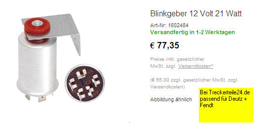

habe mal eine Frage und zwar ist mir beim "renovieren" ein missgeschick passiert !
Ich habe irgendwo ein masse fehler in der elektrik und zwar an dem rechten Kotflügel ,
es geht nicht mehr das Licht (nur vorder) und die Blinker !
Also kann immoment nur Links abbiegen :)
Beim Blinken rechts hat es dann aud sem Blinkerrelais gequalmt !
Glaube das iss jetzt hinüber ! Zumahl der Warnblinker jetzt auch nicht mehr geht!!

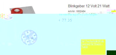

Werde erst einmal neues Kabel an den rechten Kotflügel ziehen und ausprobieren ob es wirklich ein Masse fehler ist , Wenn ja dann richtig neu verkabeln .......... und Blinkerrelais auch ein neues besorgen ! Habt ihr eine gute Adresse für Blinkerrelais ? Im Internet bei treckerteile24.de kostet es 77,35 € (siehe Bild) , ist für mich etwas teuer ??!!!! oder normal ??

Hallo Jochen,
wenn es dir nur um die Funktion geht, reicht das hier:
http://www.ebay.de/itm/200653905769?ssP ... 1438.l2649
oder als Hitzdraht-Relais das hier
http://www.ebay.de/itm/BOSCH-Blinkrelai ... 5d306664b4
Montag 19. September 2011, 12:16

ich glaube ich werde das Hitz-Draht Relais nehmen , passt besser , das andere
sieht mir zu modern aus. :roll:
Werde aber es auf der Bulldogmesse (Alsfeld 29+30.10.) kaufen , da spare ich mir die Versandkosten oder setze die gesparten Versandkosten gleich für was anderes dort ein! ;)
Bis dahin darf ich halt nur links abbiegen ! :lol:
