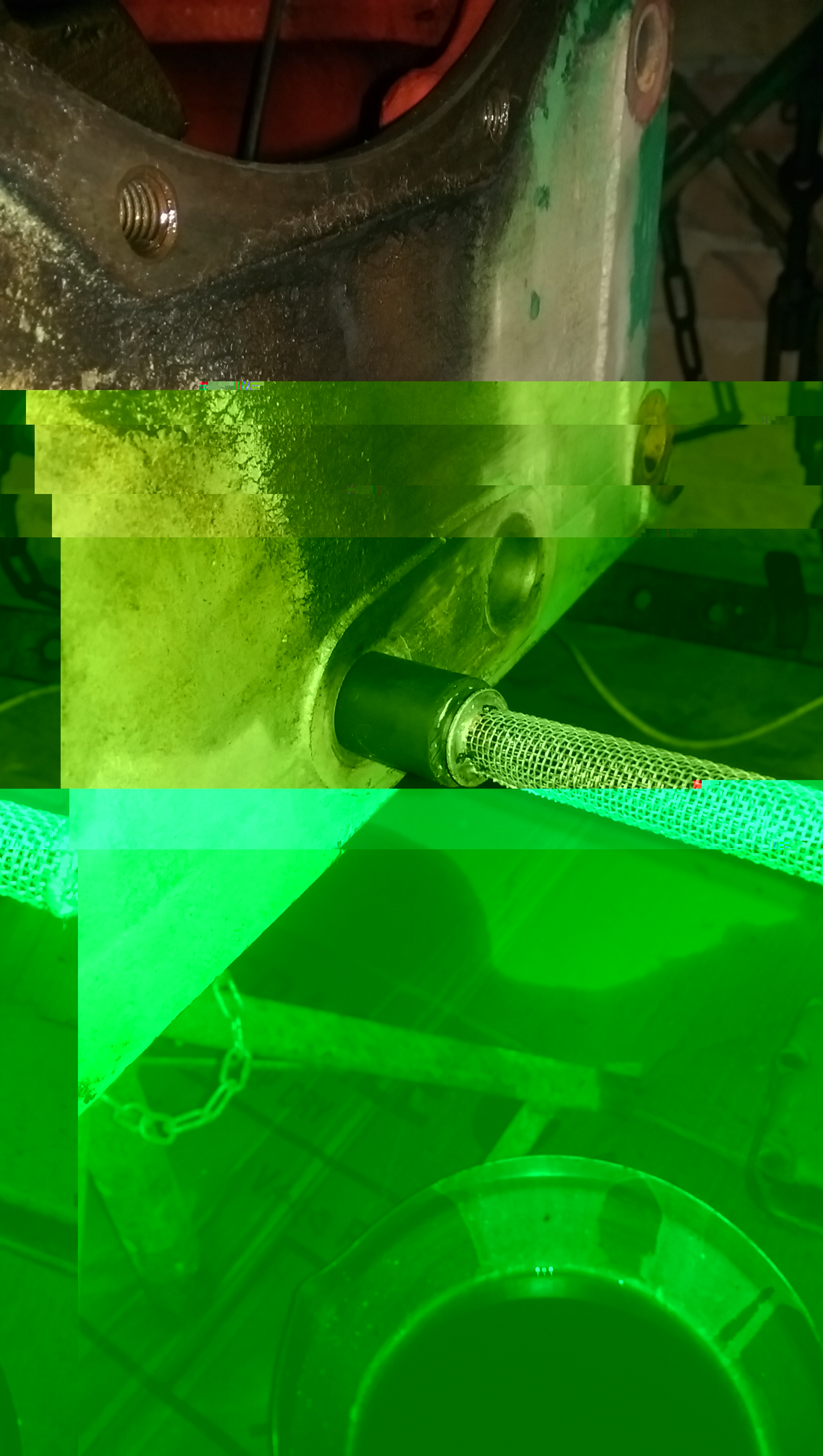

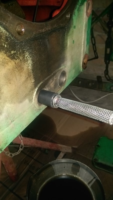

Hallo Frank,
ich habe das gleiche Problem. Es siffte immer Öl unter der Ölpumpe raus und ich dachte ed liegt am Simmerring der Nockenwelle. Die zwei Dichtungen auf den Schläuchen sehen exakt so aus. Als Schreinermeister hat man schon Ideen, aber auf den Hydraulikschlauch bin ich echt nicht gekommen. Toll, dass es solche Foren gibt.
mit dieseligen Händen
Günni
Donnerstag 1. November 2018, 13:57
Registriert: Sonntag 7. Oktober 2012, 17:28
Beiträge: 20
Wohnort: 67127 Rödersheim-Gronau
Beitrag Re: K15a
Ölschlauch vom John Deere passt im Innen- und Aussendurchmesser. Also man muss nichts auf der Drehbank basteln.
Hat jemand die Papierdichtungen?
