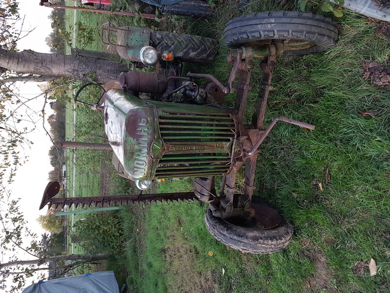

Ich finde irgendwie sieht er so wie er ist toll aus :o es passt alles..........hat einen Scheuneneinsturz und 20Jahre im freien überlebt. Eigentlich zu schade zum schlachten :roll:
Der Motor ist fest laut Vorbesitzer, wurde aber noch nicht weiter getestet. Habe die Hoffnung das ich ihn frei bekomme. Würde ihn dann nicht schlachten :mrgreen:
Die Glühkerze ist ausgebaut gewesen, da hab ich mal eine Menge WD 40 reingesprüht. Wirklich dran arbeiten kann ich erst nächtes Jahr :(

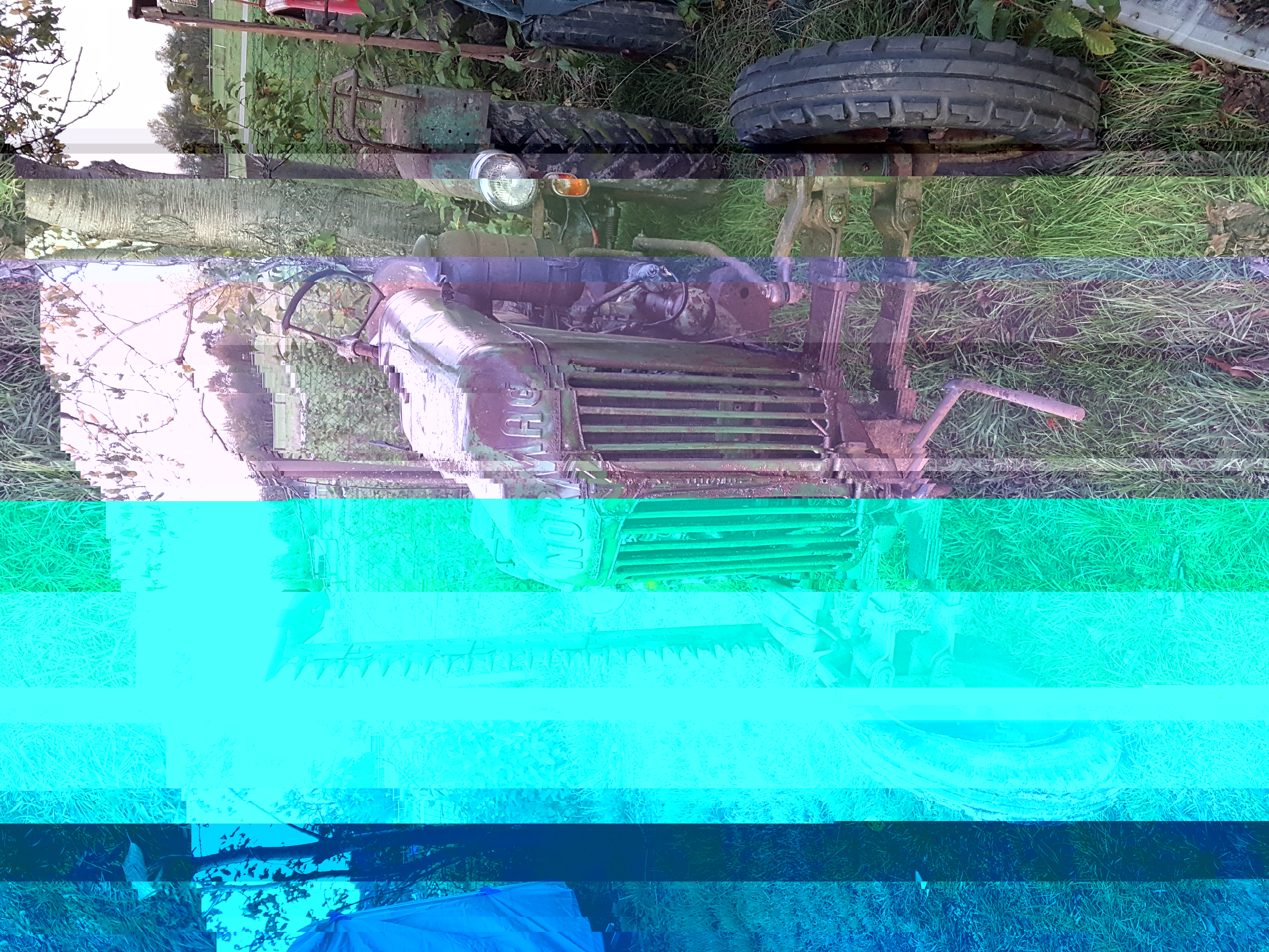

Links vor dem Schalthebel ist ein komischer "Pilz" habe ich bei meinem anderen Normag nicht. Wofür ist das, gebastelt?

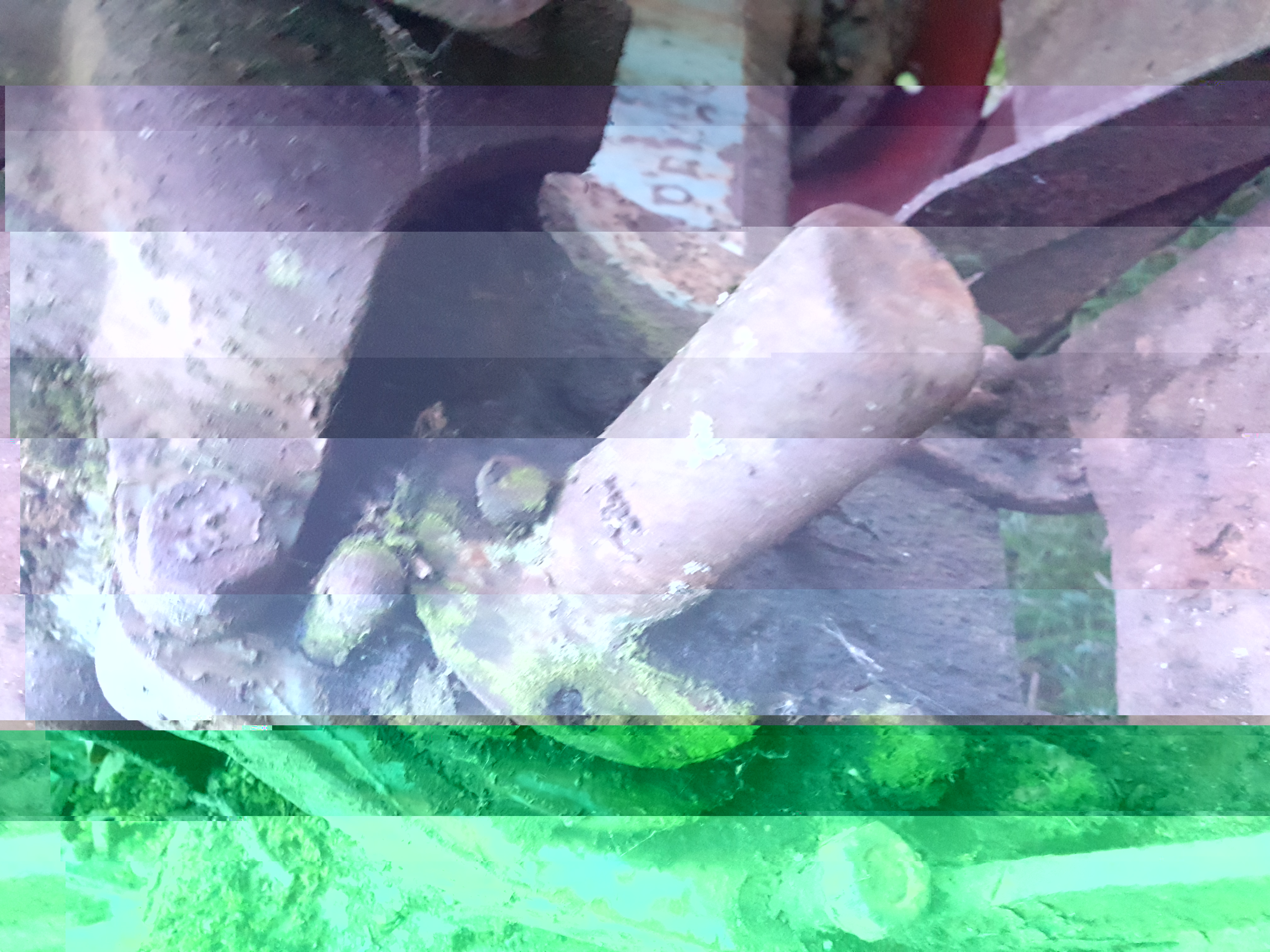

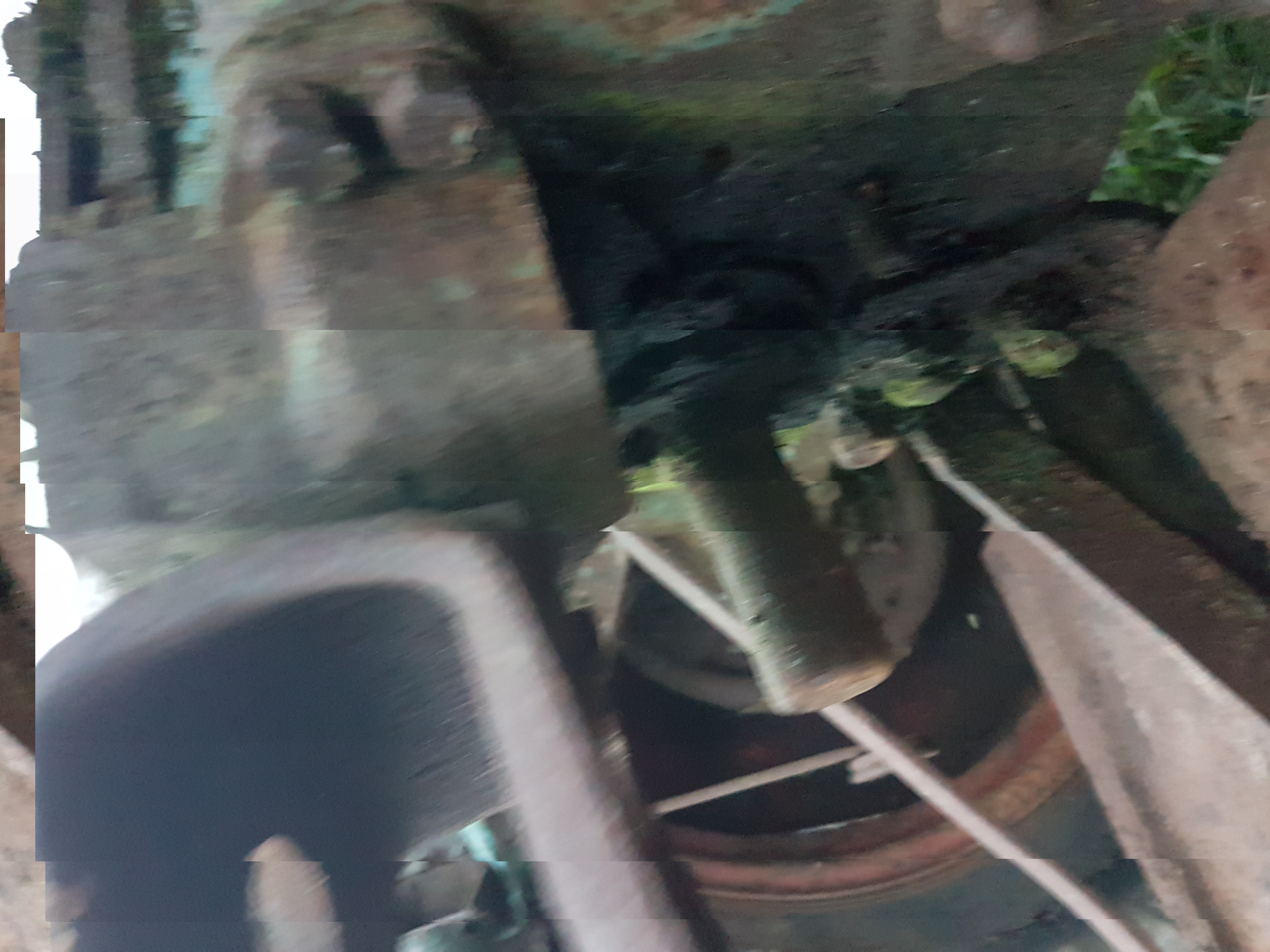

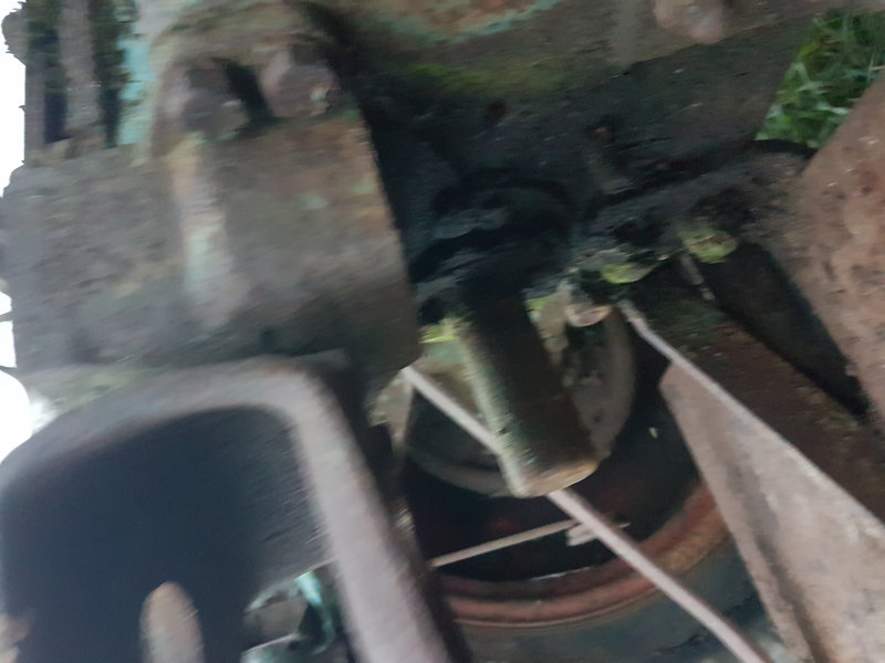

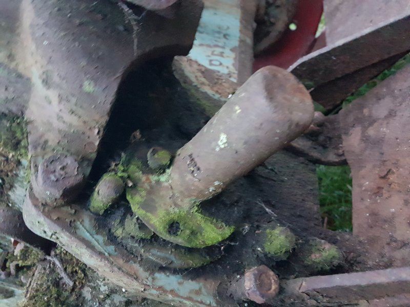

Die Befestigung der Anhänger Kupplung sieht auch ein wenig anders aus. Kann es sein das die Ausspahrung für eine Riemenscheibe ist?
20201102_165403.jpg [ 3.21 MiB | 9695-mal betrachtet ]
20201102_165354.jpg [ 4.32 MiB | 9695-mal betrachtet ]
Dienstag 3. November 2020, 22:24
Beitrag Re: Mein NG 16
Nach der Motorhaube müsst es sich um einen NG16C oder F16 handeln, obwohl es durchaus auch sein kann - wenn er einer der letzten NG16 sein sollte - er schon die Haube vom NG16C bekam. Oder er hat mal eine neue bekommen, weil die alte Haube/Kühlergrill defekt war...
Dienstag 3. November 2020, 22:33
Hallo so wie der zweite Normag auf den bildern aussied ist das ein NG16c .Der pilz auf dem getriebedeckel ist ein entlüftungsventiel.Die anhängerkupplung ist eine drehbare warum drehbar wen der anhänger umfählt das der schlepper nicht auch umfählt. Der bogen in der anhängerkupplung gehört für die riemenscheibe.Aber für den typ bestimmung were die fahrgestellnummer und motornummer interesant .Gruß Josef(sepp)

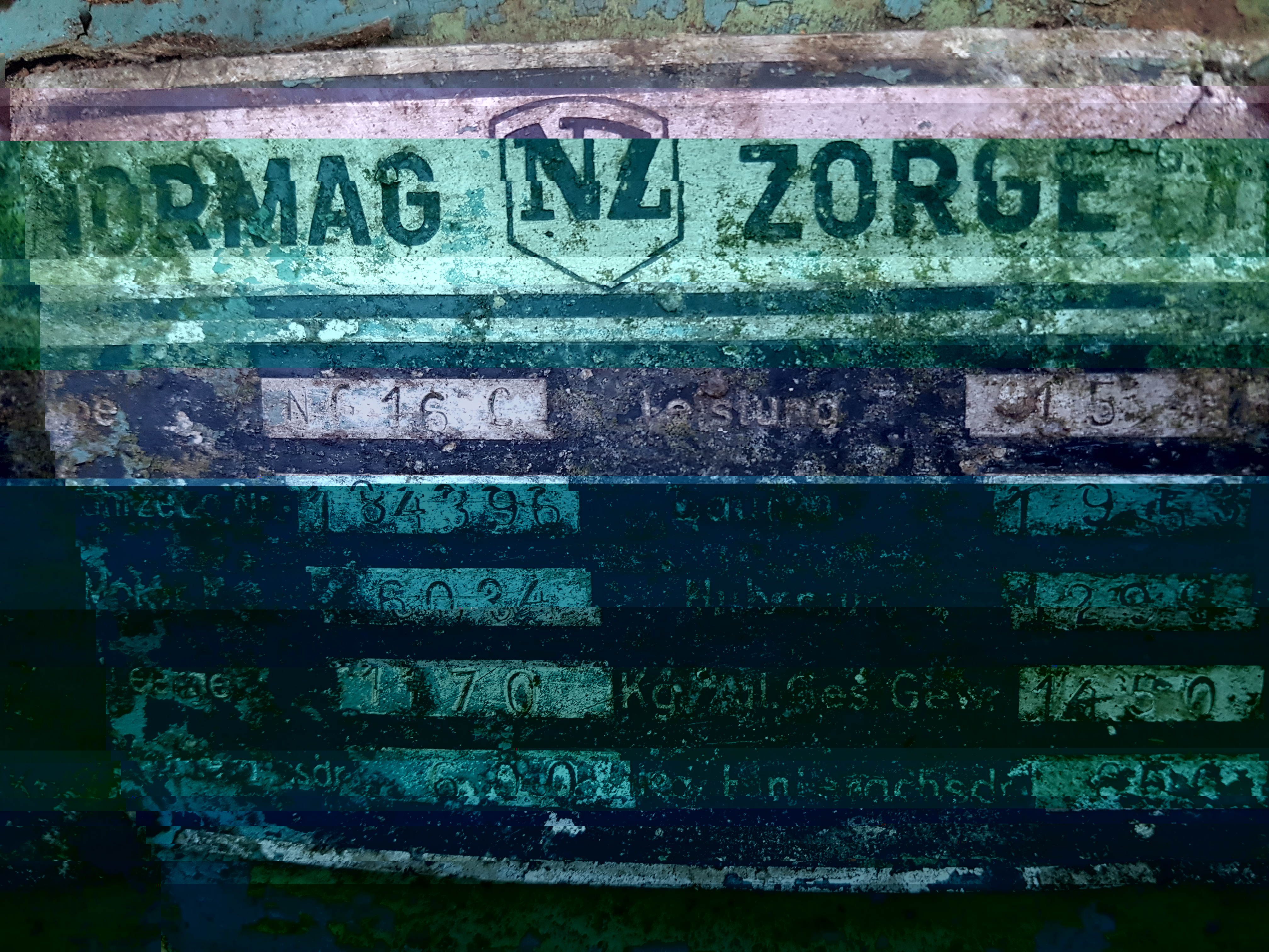

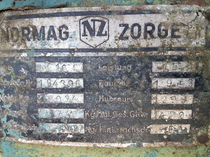

Ist ein NG 16C. Interessant ist das auf dem Motor Typenschild erst 1952 eingestempelt wurde und dan aus der 2 eine 3 gemacht wurde.

hallo Normiag der Typ NG16 /NG16c hat die nummer 180 001 bis 185 000. Der F16 geht mit der nimmer185 001 an. Der unterschied ist die hinterachs der hat schneckenwelle/schneckenrad.DerF16 hat kegelrad/tellerad übersetzung .Der motor BM 15/15a hat kolbendurchmesser von 100mm der BM15b kann 100 oder schon 105mm haben derBM15c hat schon 105mm kolbendurchmesser.Gruß Josef (sepp)
