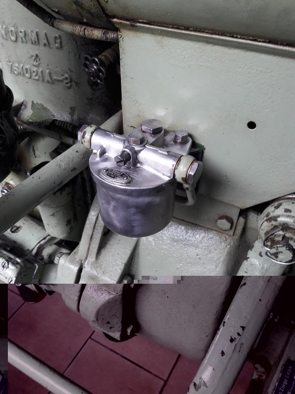

Hallo Timo

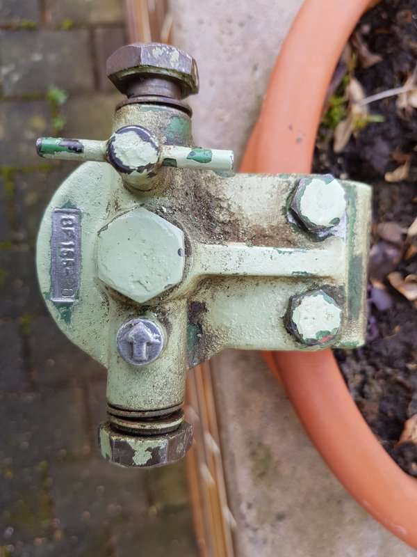

Hier mal ein Ersatz-Beispiel für den original Dieselfilter am NG 16. Es handelt sich um einen Bosch FJ/DW 2/3 Filter, der wohl früher mal an einem Porsche Traktor angebracht war. Er sieht fast so aus wie das Original, die Flussrichtung stimmt, passt perfekt an die vorhandene Halterung und ist nur im Filtergehäuse etwas kürzer. Dazu passt die Filterpatrone Mann P 715.

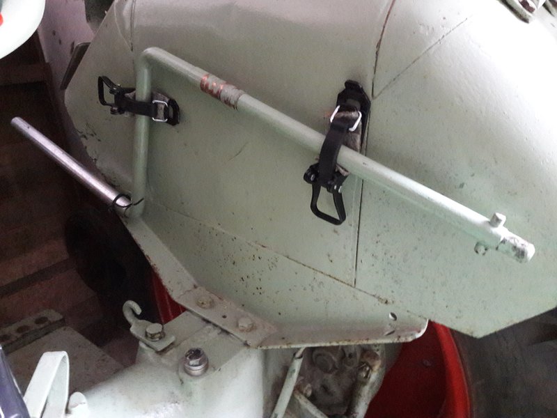

Das andere Foto zeigt zwei von mir nachträglich am linken Kotflügel angebrachte Klemmhalter für die Andrehkurbel. So was bekommt man beispielsweise in Militaria Shops. Damit wurden oder werden an Militärfahrzeugen oder Gerät Ausrüstungsteile oder Werkzeuge befestigt.
Einfach mal googeln. Da wirst du in beiden Fällen fündig.
Viel Erfolg

Hier ist mal ein Beispiel für einen Halter
https://oldtimergarage.eu/de/military-o ... t-set.html
eigentlich benötigst du nur einen, wenn du das andere Ende der Kurbel in eine Halbrundschelle steckst ;)

Bei den Klemmhaltern schau mal unter den Begriffen: Trupahalter oder Verschlusslagerhalter. Da wirst du bei etlichen Anbietern fündig.

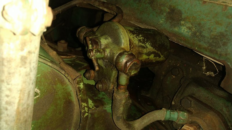

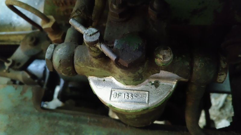

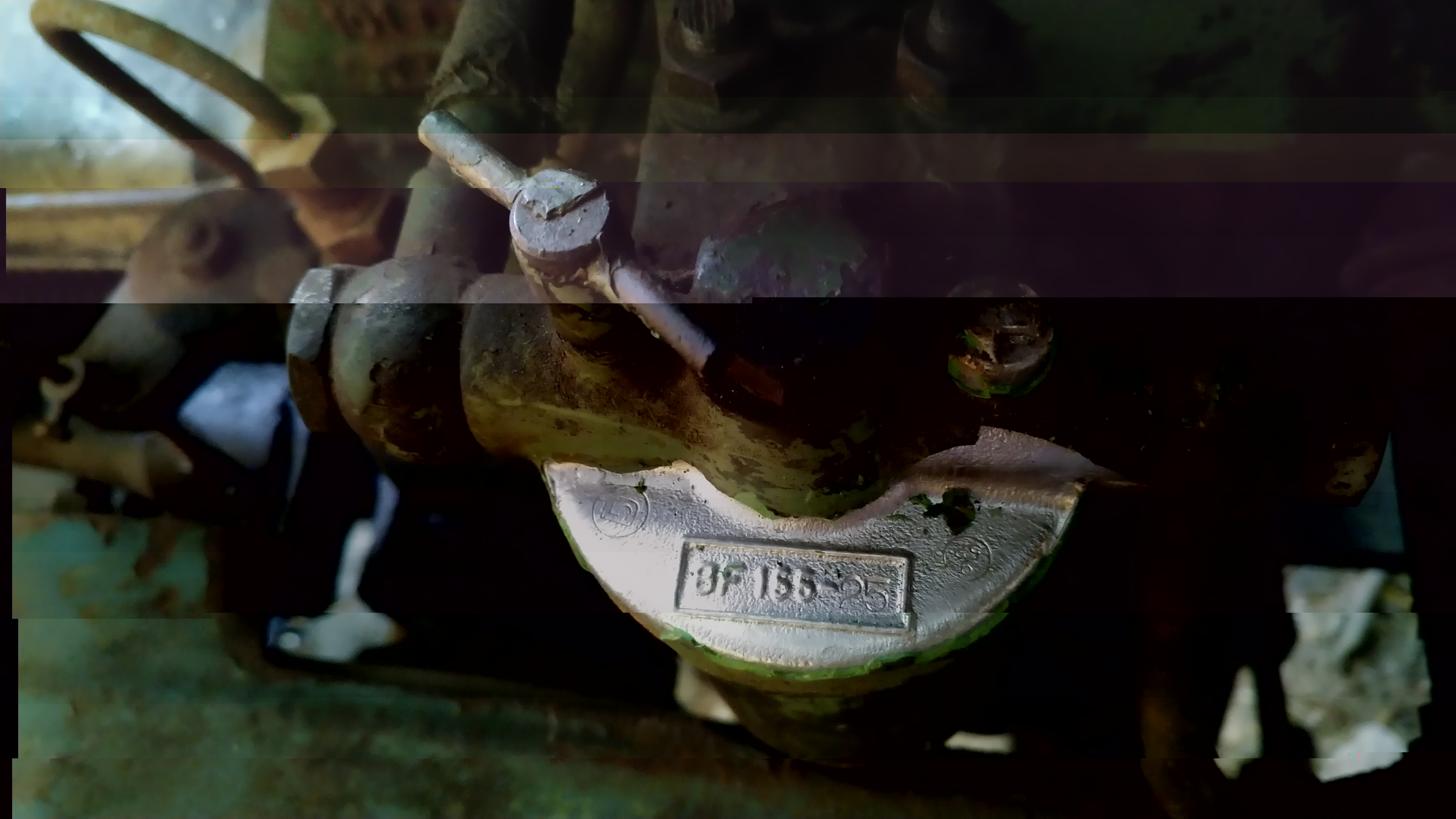

Ist der Dieselfilter auf diesem Bild der originale?
Gruß Timo

Ob das der originale ist kann man nicht so genau erkennen. Sieht aber so ähnlich aus.

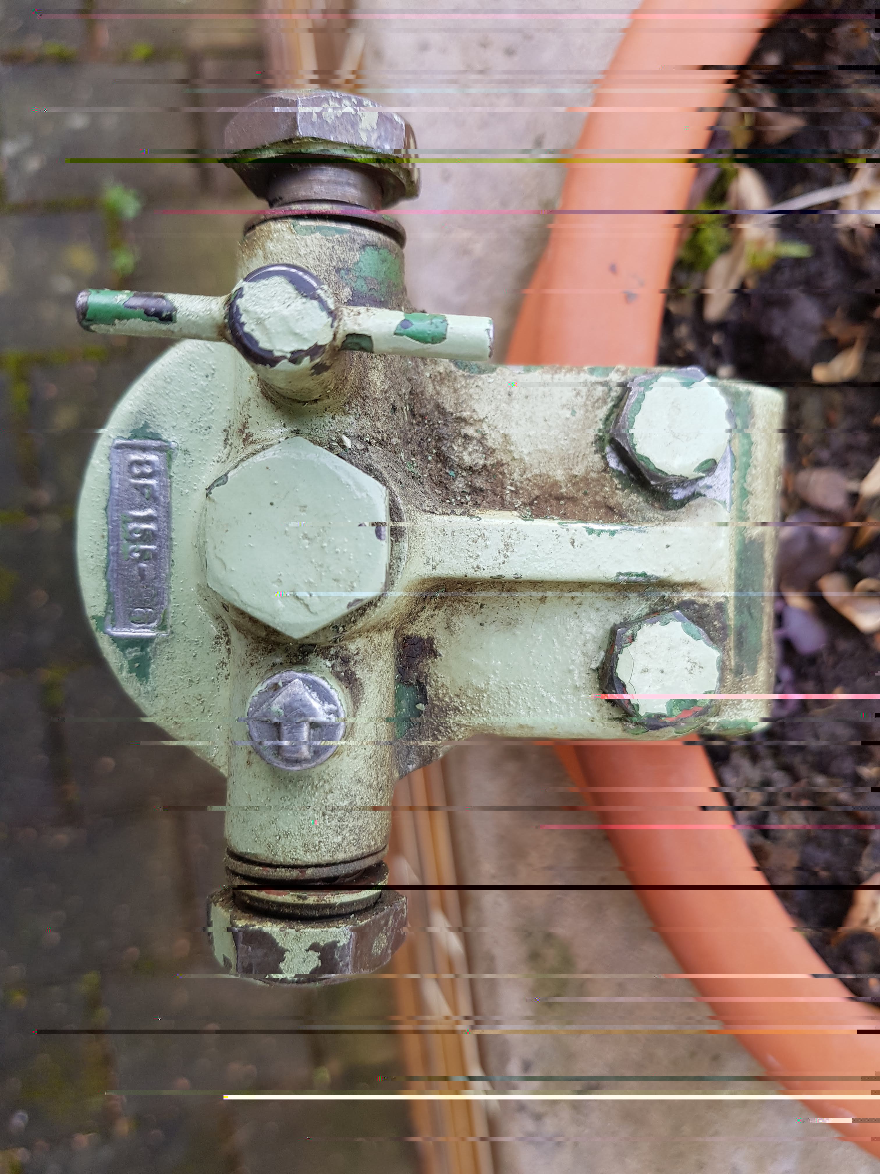

Ich habe den originalen, der bei mir montiert war, mal fotografiert.
Da dieser defekt war habe ich ihn vor einigen Jahren gegen den auf dem o.a. Foto gezeigten Filter ausgetauscht.

"Original" war bei Normag - und auch bei anderen - immer das, was gerade lieferbar war.
Das war gerade mal 5 oder 6 Jahre nach Kriegsende...
Infrastruktur zerstört, Fabriken zerstört, Personalmangel etc.
Da dachte noch niemand daran etwas online zu bestellen...

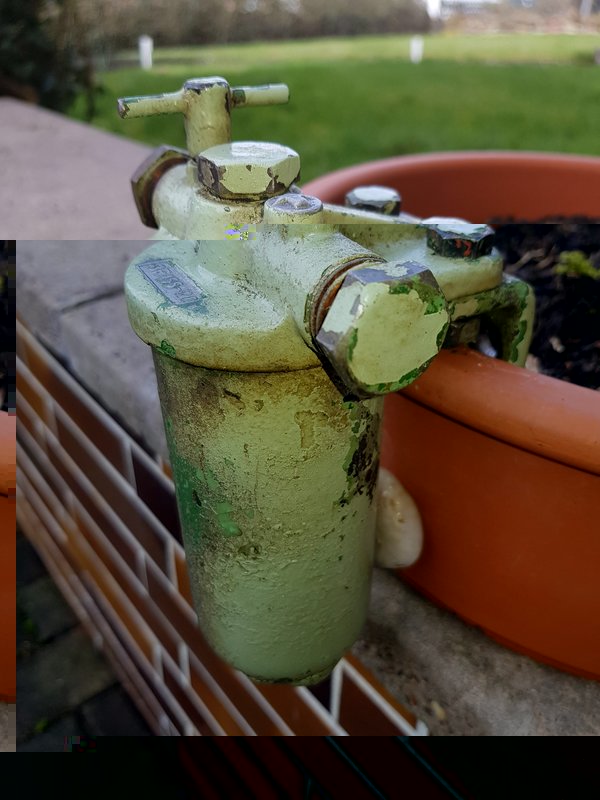

Ich habe den 5 mal überlackierten Filter vom Lack befreit. Scheint ein baugleicher zu sein.
Gruß Timo

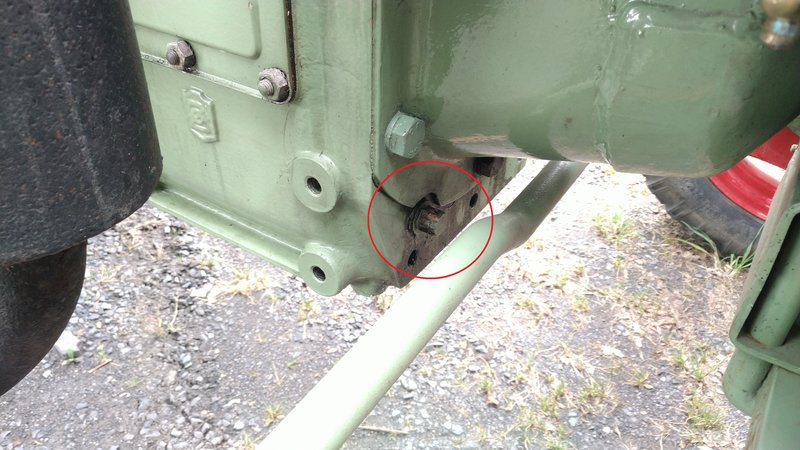

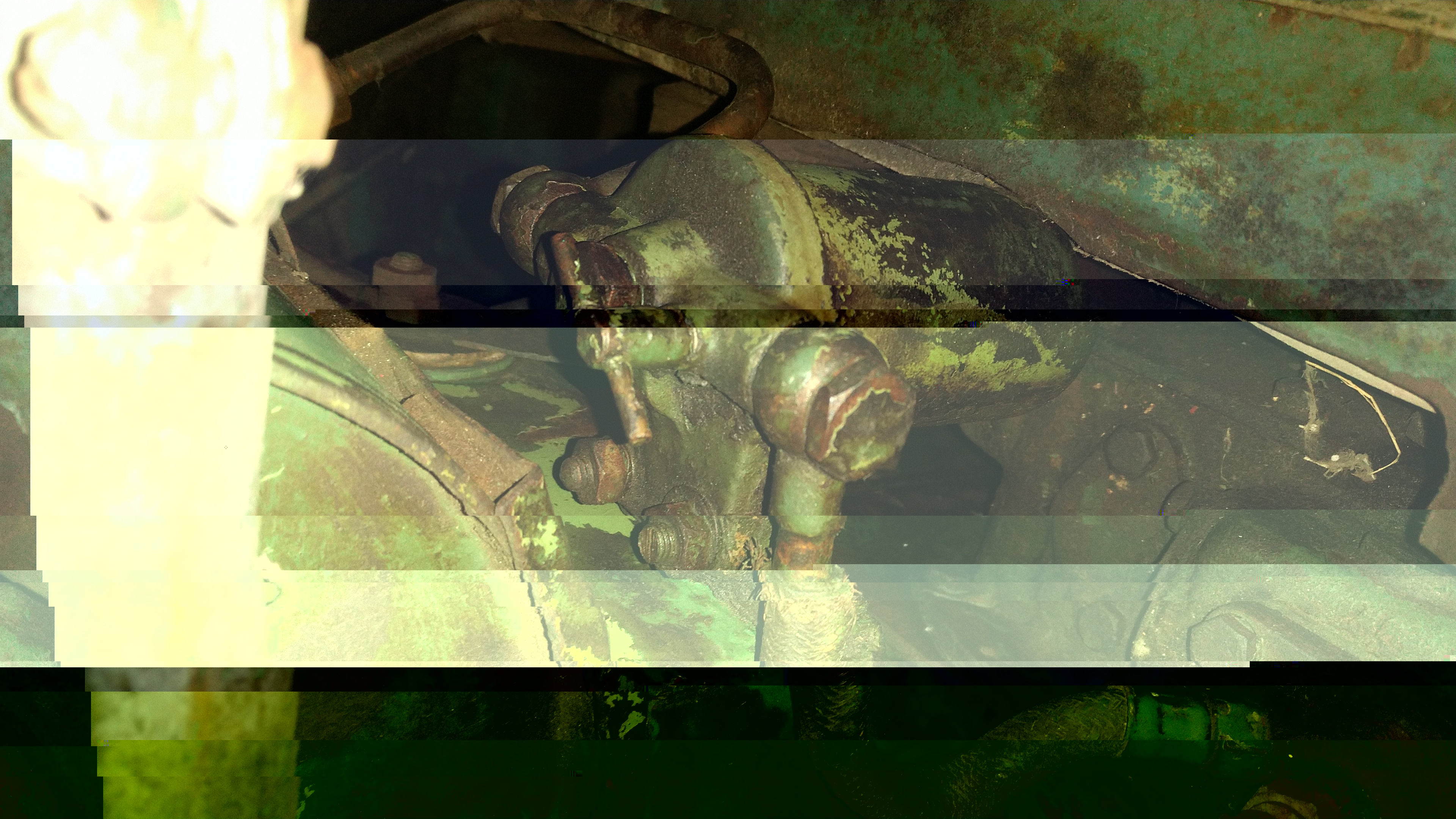

Guten Tag zusammen,
könnt ihr mir sagen wofür diese Schraube ist? Scheinbar ist es dort ein wenig am tropfen.
Gruß Timo

Beitrag Re: Ich und mein NG16
Hallo die schraube die du nest heist pumpenhalter und hält die pumpenkörper fest und wirt normal mit einen draht gesichert und zwar mit einer schraube die die vorderachse mit motor verschraubt ist. Bei erneuerung der dichtung (kupferring) am besten auspuff und lukendeckel wegschrauben dann sieht man den pumpenkörper. pumpenhalter rausschrauben neue dichtung gegen alte tauschen reinschrauben und mit draht sicher. habe vergessen vorher öl ablasen.Gruß Josef (sepp)

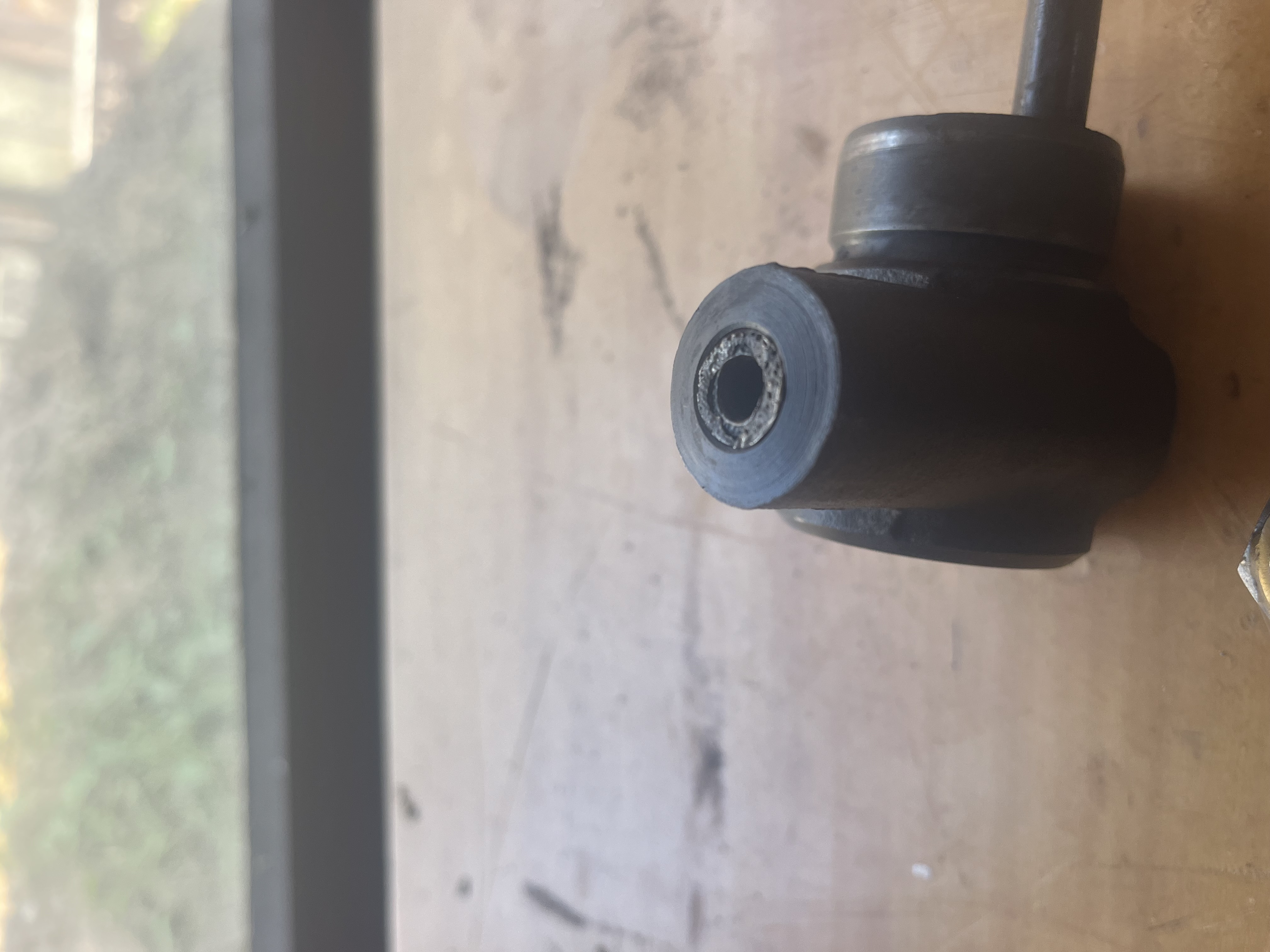

Moin
Ich habe mir nun auch endlich ein Ng16 gekauft.
Dort steckt das ölsieb drauf.
Bei mir ist, warum auch immer sie ölpumpe bei der Verschraubung kaputt gegangen, nun meine frage.
Habe alles ausgebaut, und werde es hartlöten lassen, oder hat noch jemand eine liegen ?
Muss unten bei der ölpumpe wo er das öl zieht, alles frei sein oder ist da noch eine Kugel drinne wie in der Schraube?
