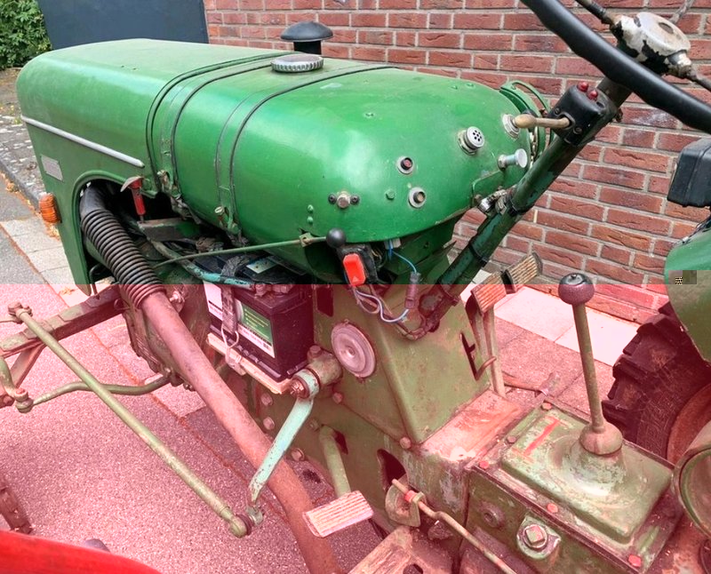

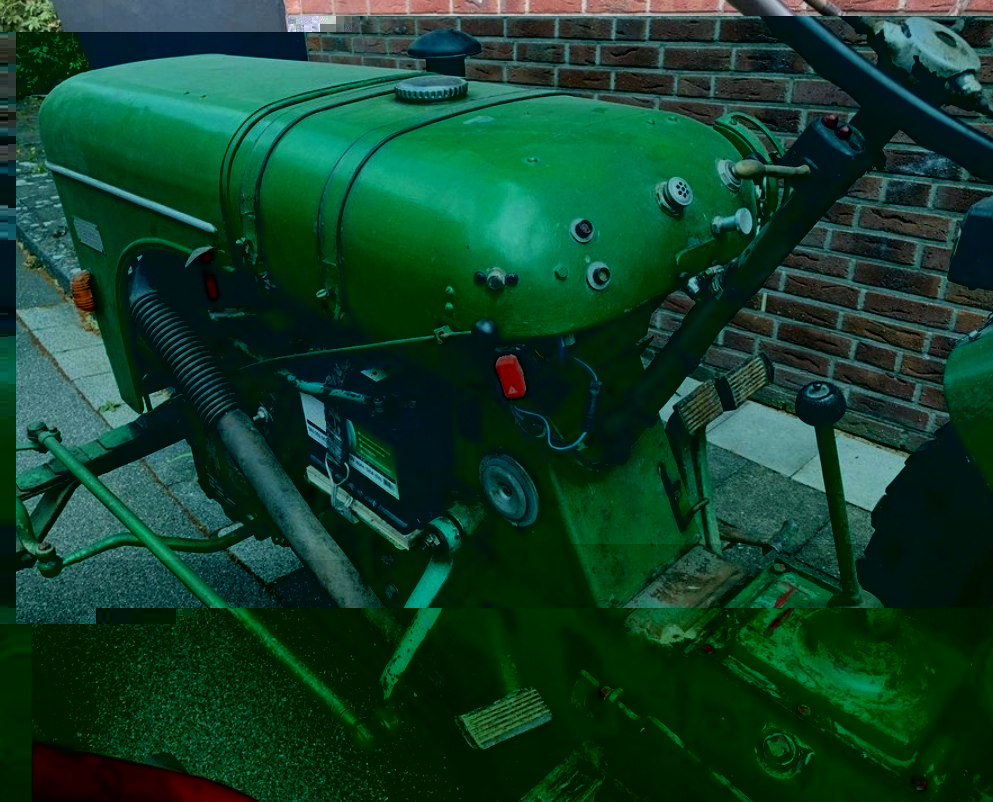

Auf den ersten beiden Bildern von der linken Schlepperseite sieht man unterhalb des Auspuff-Flexrohres die beiden Gewindelöcher im Motorgehäuse zur Befestigung der Halter. Das dürfte auf der rechten Seite genau neben dem Spülzylinder sein.
Ist vermutlich nur ein gebogenes Rohr mit zusammengedrückten Enden, motorseitig mit zwei Bohrungen und scheinwerferseitig mit einem Loch für die 12er-Hohlschraube des Scheinwerfers.
Ich würde 105er Scheinwerfer mit Standlicht nehmen, die 130er sehen bei so einem kleinen Schlepper wie Glubschaugen aus :lol: :lol:
Die Blinker kannst du dann auf ein gewinkeltes Blech montieren, welches du unterhalb des Scheinwerfers an der Mutter der Hohlschraube montierst - oder du machst sie auf die Kotflügel wo jetzt die Scheinwerfer sitzen.

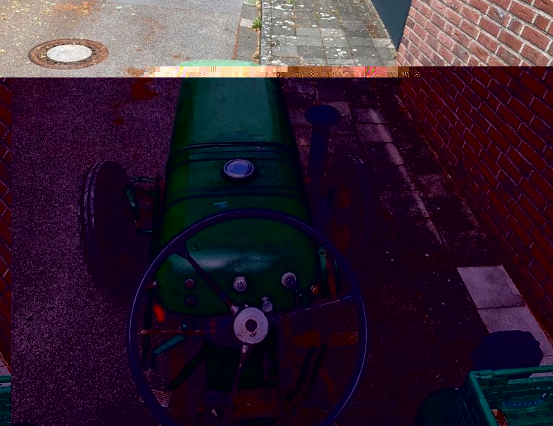

Screenshot_20230827_111711_Kleinanzeigen.jpg [ 629.11 KiB | 10349-mal betrachtet ]
danke fürs umorganisieren...ich habe nochmal 'n paar
Cockpit-Bilder angehangen...da war m.E. kein 60er
Loch drin...Ende nächster Woche bin ich wieder in der
Eifel bei dem k13a...ich werde ihn tankmässig vermessen
und hier posten.
Bwste Grüße
Hermann-Josef
P.S....habe vorhin mal in der ETL des K13a nachgeschaut....Fernthermometer ist dort angegeben, allerdings ohne Gewindebezeichnung (wie beim k12a)...werde dann wohl mal die Sc⁶hieblehre reinhalten

Du hast ja überhaupt keine Anzeige-Instrumente :o
Da gehört auch ein Öldruckmanometer rein.

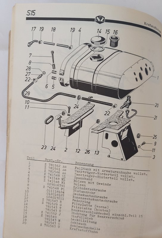

lt. 1957er ETL für K13/15/18 sollte das Cockpit so ausschaun:
Und der Temp-Fernfühler ist der mit Nr. 781008 G (Angabe ohne M xx...., aber die messe ich nach bzw. glaube ich der ETL vom K12a und ich nehme M10, Gewindesteigung kriege ich auch noch raus ;)

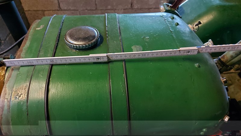

20231105_160623.jpg [ 7.93 MiB | 9286-mal betrachtet ]
20231105_160450.jpg [ 8.42 MiB | 9286-mal betrachtet ]
20231105_160609.jpg [ 8.59 MiB | 9286-mal betrachtet ]

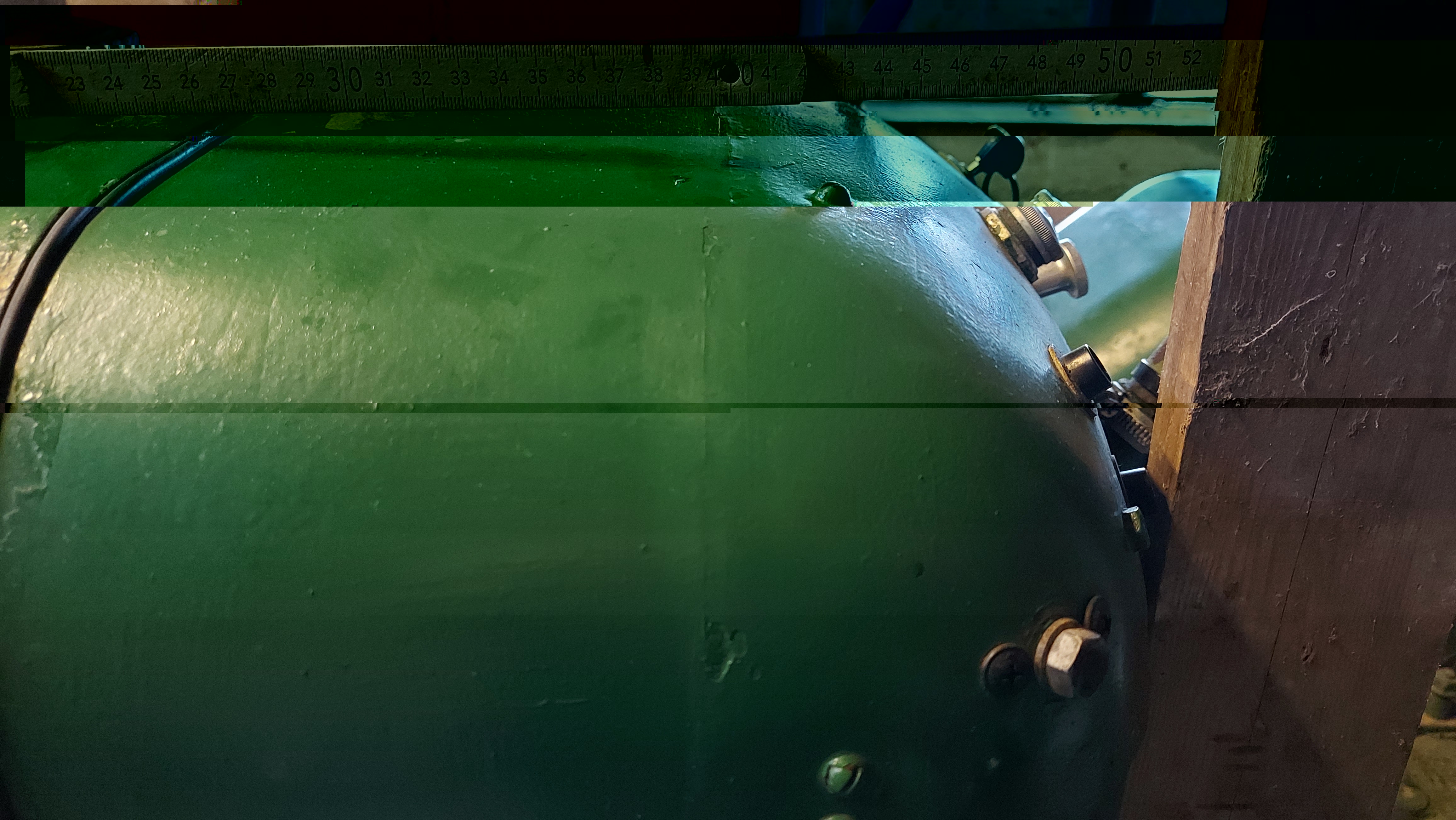

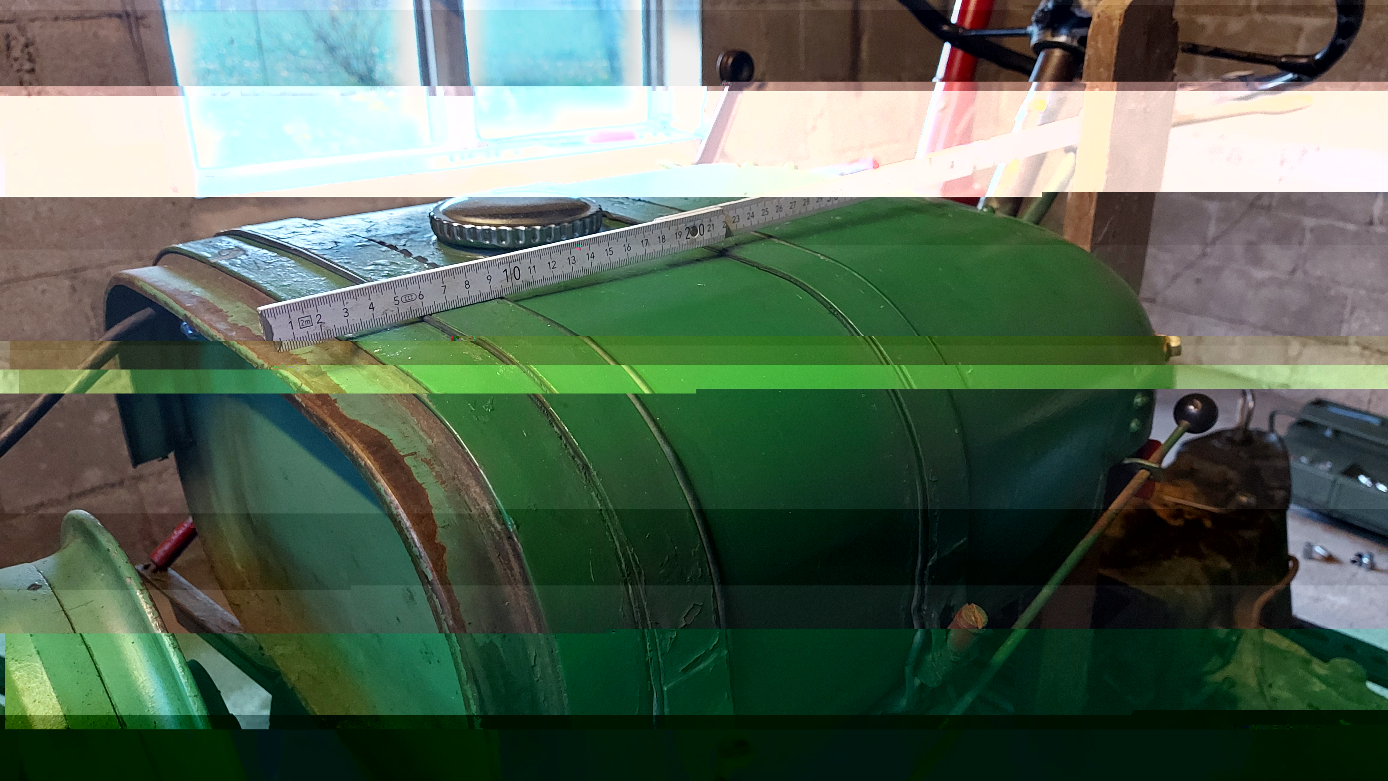

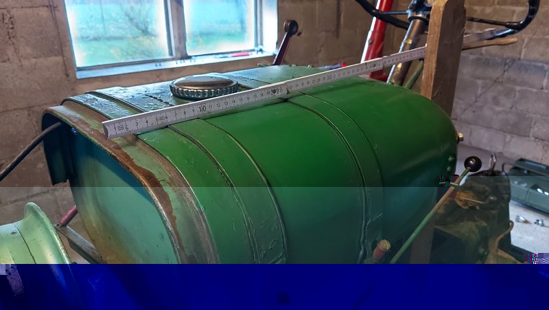

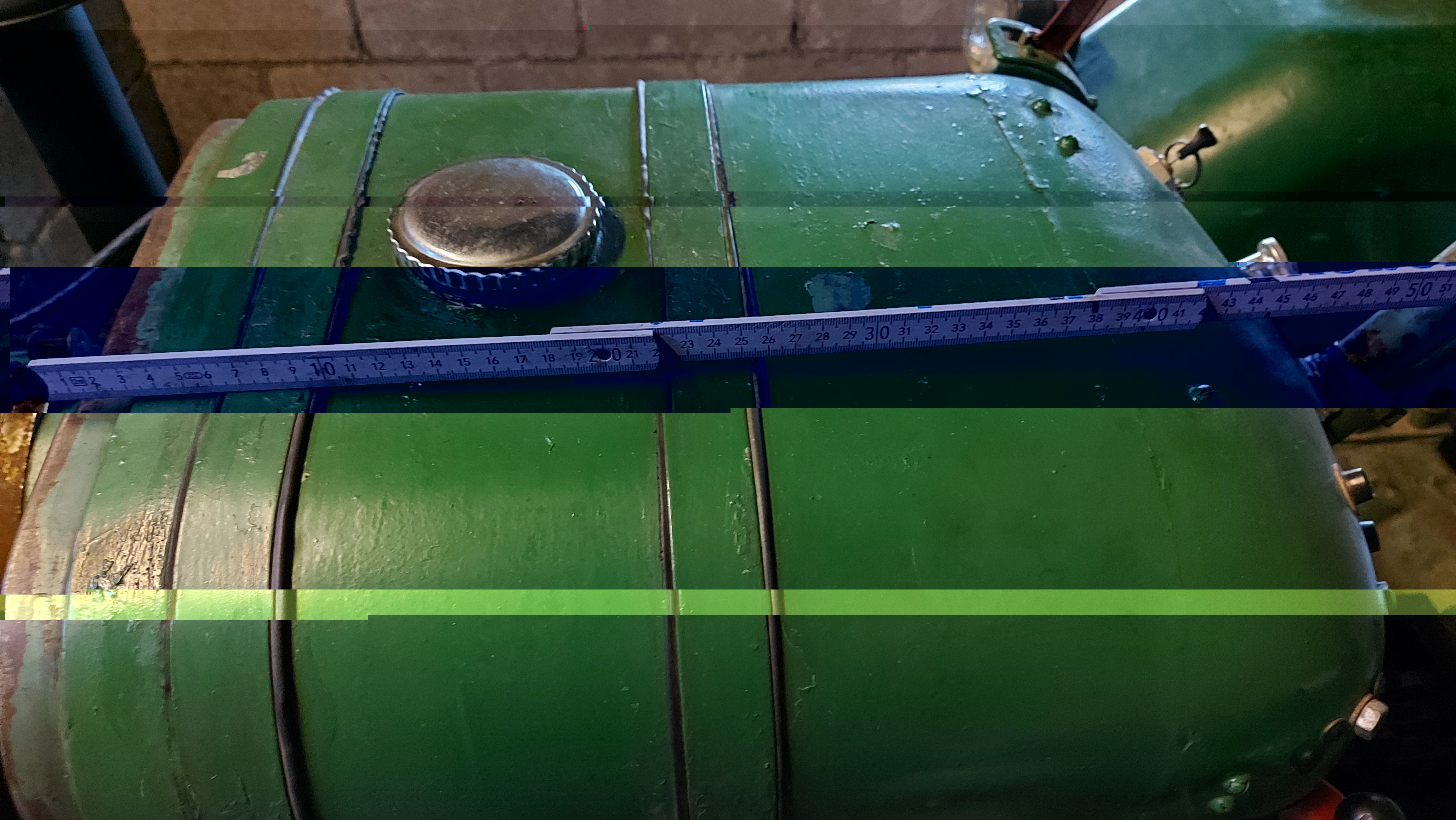

Hallo Freunde, speziell an Uli hier die Fotos von dem Tank meines k13a.
Gesamtlänge Tankkante vorne - untere Kante Armaturentafel: 52,5cm
Hermann-Josef

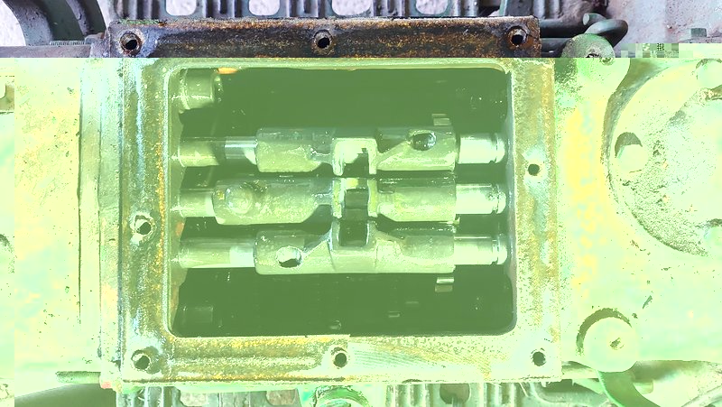

Hallo Freunde,
jetzt zum Kernthema meines aktuellen Arbeitseinsatzes am K13a - rausspringende Gänge.
Wie gehe ich am idealsten vor um an die Druckfedern/Stahlkugeln der 3 Schaltstangen zu gelangen?
zur Hinterachse hin kann ich von aussen 3 zu 3/4 abgedeckte Bohrungen erkenne, ich vermute das dort die Blechkappen verbaut sind.
Gehe ich recht in der Annahme das ich den Kleinen auseinanderfahren muss um an die Schaltstangen mit Schaltgabeln zu kommen?
Muss ich das Getriebe noch vorne oder hinten lösen, oder vorn UND hinten?
Verkabelung, Trittbretter, Auspuff, Bremsgestänge und evt. Gelenwelle vorher trennen?
Vorderbau mit z.B. Paletten sichern (darauf kann ihn dann auch schieben.
Hinterteil gegen kippen sichern.
Wie löse ich die Blechkappen, so das sie später wieder verwendet werden können?
Auseinanderfahren so dass die Schaltstangen rausgeschoben werden können, kurzes Rundholzstück 'mitschieben' damit Kugel/Feder nicht rumfliegt.
Welche Flächen muss ich beim Zusammenbau wie abdichten?
Bin gespannt auf Eure Erfahrungen/Tips
Beste Grüße aus der aktuell kalten und verregneten Eifel
Hermann-Josef

Beitrag Re: Mein erster Normag - K13a
Hallo Hermann-Josef,
du musst den Schlepper nicht trennen sondern lediglich den Schalthebel mit Deckel abheben.
Direkt darunter ist die Schaltkulisse mit den Schaltstangen.
Getriebe offen.jpg [ 12.43 MiB | 9279-mal betrachtet ]
soweit bin ich schon.....aber die Kugeln sitzen ja in der Schaltgabelführung ,
und diese bewegt sich auf der Schaltstange....ergo muss doch die Schaltstange weg um
an die Kugeln/Federn in der Schaltgabelführung zu kommen.... :roll:
