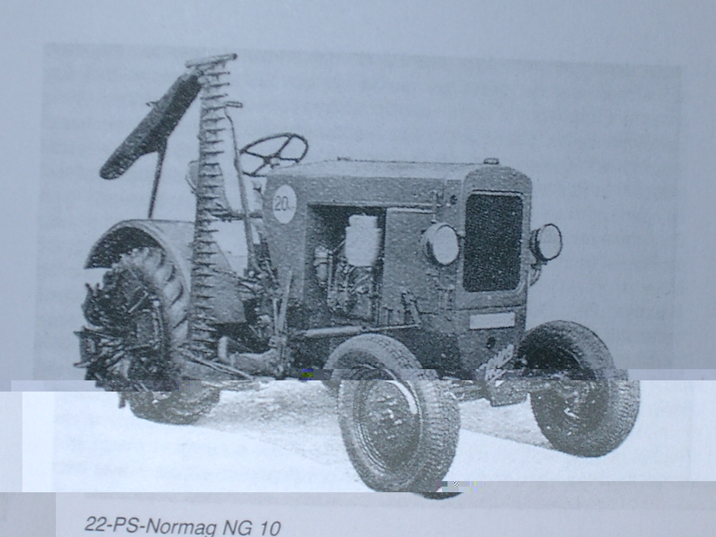

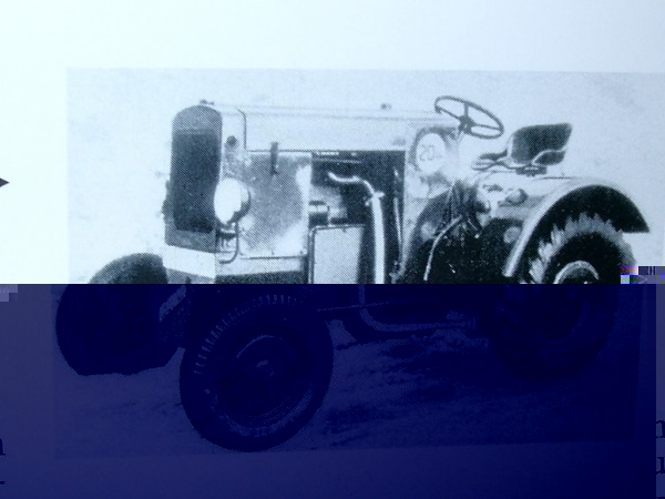

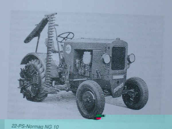

Zwei alte Fotos vom NG10
Dateikommentar: NG10
IMGP2038.JPG [ 626.63 KiB | 12856-mal betrachtet ]
Dateikommentar: ...und noch einer...
IMGP2035.JPG [ 526.72 KiB | 12853-mal betrachtet ]

Da brauchts keine Taschenlampe mehr, es ist ein NG10 und der Brief paßt nicht dazu.

Aber es ist wohl nicht der einzige NG10 der als NG22 rumfährt, dirmsteiner wurde doch auch genau so einer angeboten, wo wir bereits rumgerätselt haben und zum gleichen Schluss gekommen sind...
Beide sind vom Baujahr her auch eigentlich zu früh für den NG10 :?
Sind das womöglich Prototypen?
...und warum haben gerade diese beiden überlebt :?: :?:
Mir jedenfalls ist bisher kein anderer NG10 bekannt
