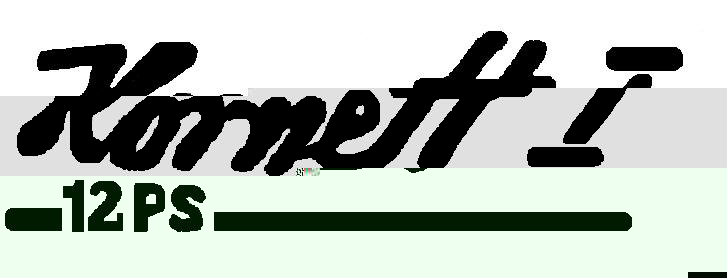

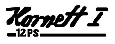

Jetzt was neues :
Habe zum Birthday das schöne Buch von Armin Bauer "NORMAG" bekommen, da ist mir aufgefallen das die Kornett 1 folgenden Schritzug auf der Seite der Motorhaube haben :
Dateikommentar: 1
Schriftzug Kornett.jpg [ 23.3 KiB | 16605-mal betrachtet ]
hat da jemand mal ein besseres Bild oder eine bessere Vorlage ?
Würde das gerne bei mir auf die Motorhaube pinseln oder einen Aufkleber davon machen !

Ich glaube dieser Schriftzug ist eine Prospekt-Erscheinung.
Den habe ich so "in echt" noch nie gesehen.
Freitag 23. September 2011, 18:56
Beiträge: 149
Wohnort: 71229 Leonberg
Beitrag Re: Mein K12a
Also ich hab das letztens irgendwo gesehen.... und zwar in echt.
Grübel Grübel :?: :idea:
:arrow: Ah hier war´s, bei Gisberts F12B
http://www.normag-forum.de/download/file.php?id=943&mode=view
ich finde das Bild in der Galerie nicht zum Einbinden
Bei mir wurde das leider auch schon überlackiert. Aber ein guter Lackierer kann das wieder draufschreiben. So, daß es neu aussieht oder auch so, daß es so alt aussieht wie der Bulldog schon ist.
Volker
Sonntag 25. September 2011, 13:36
ja klasse !!! Man bekommt hier auf alles eine Antwort (Lösung) !!
Das finde ich hier drinn so klasse !!
Ich habe das Bild mal kopiert als Vorlage , da ich so ein tolles Bild von dem Schriftzug
nirgendswo gefunden habe und dann noch in Farbe !!!! :D :D
Werde es aber wahrscheinlich als Aufkleber anfertigen lassen , drauflackieren ist mir zu schwer
(ich trau mich net :? )
und zum Lackierer .......................... weiss ich net !
Aber danke nochmals ....................... klasse Volker.

Das nächste steht auch schon an , nämlich der Schriftzug an der Seite "Kornett 1 12 PS"
werde mir eine Schablone anfertigen und dann mit Farbe drauf rollen !!
