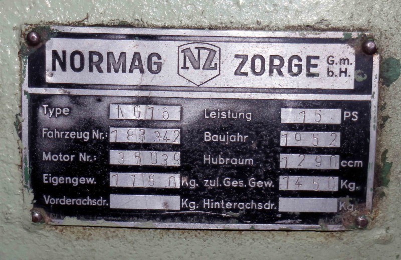

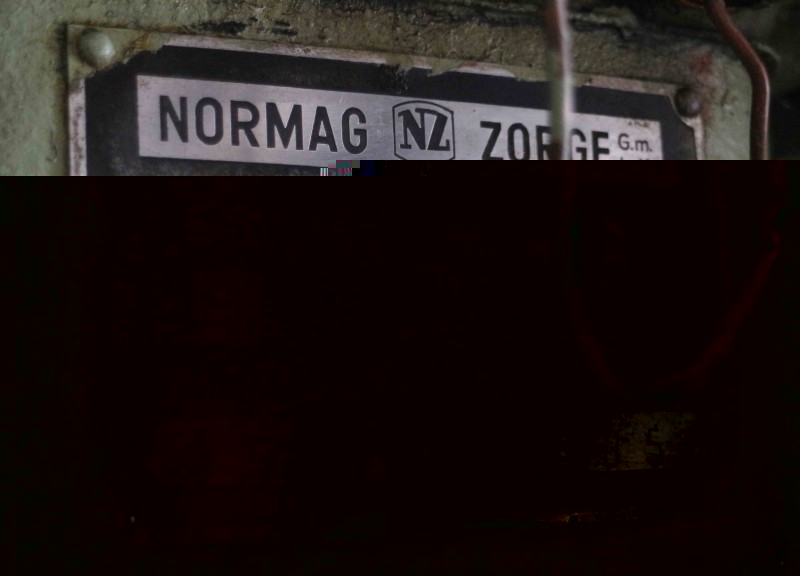

Hallo Forengemeinde!
Ich will dieses alte Thema noch einmal aufgreifen, da ich nach den Eintragungen in der Datenbank offensichtlich der zweite NG 16 Besitzer bin, bei dem ein BM15B Motor eingebaut ist.
Allerdings unterscheidet sich meiner in zwei Punkten vom BM15B von Lars.
Der von Lars (Motornummer 35016, FGNr: 182678) hat 1170 ccm und 15 PS bei 1500 U/Min.
Meiner (Motornummer 35039, FGNr: 183342) hat laut Typenschild einen Hubraum von 1290 ccm, eine Leistung von ebenfalls 15 PS aber bei 1350 U/Min. Im Brief stehen allerdings wieder 1500 U/Min?????
Gebaut worden sind die Beiden in 1952, also wohl ganz kurz hintereinander, da nur 23 Motoren dazwischen liegen.
Das verstehe wer will. Vor allem die angegebene Drehzahl von 1350 habe ich sonst bisher nirgendwo gesehen. Hier stimmt auch meine Eintragung in der Datenbank nicht (oder doch?). Ich hatte die Angabe auf dem Typenschild bei der Eingabe schlichtweg übersehen. Vielleich kann sie ja in diesem Punk von Markus oder einem der anderen Moderatoren geändert werden.

Hallo Alfons,
Normag und seine Typenschilder :roll:
Da gibt es so manche Eigenarten 8-)
Der BM15B scheint den Übergang vom BM15A zum BM15C darzustellen, die ersten hatten noch die 100er-Kolben und Laufbuchsen - wahrscheinlich bis keine mehr da waren :lol: - und die späteren schon die 105er.
Die Übergänge zwischen Modellreihen waren bei allen Schlepperherstellern der damaligen Zeit etwas fließend...
Das war eben eine Zeit der Materialknappheit - da wurde verbaut, was gerade noch im Lager war, bevor man endgültig die neue Version verbaute.
Was die Angabe der Drehzahl angeht - ich halte sie mal für "geschätzt" ;)

Hallo Uli!
Ich kann mir auch so keinen richtigen Reim darauf machen. Ich weiß nur aus den Erzählungen meines Vaters, dass sich die Lieferung des NG 16 damals auf Grund einer Modelländerung/ Modellverbesserung verzögerte, was dann zu erheblichen Unstimmigkeiten zwischen Verkäufer und Käufer geführt hat.
Die auf dem Typenschild angegebene Drehzahl von 1350 habe ich bisher sonst nirgendwo gesehen.
Der angegebene Hubraum (Typenschild: 1290, Kfz Brief: 1300) weist allerdings auf den 105er Kolbendurchmesser hin.
Ich hoffe nur, dass das dieses Durcheinander mir nicht irgendwann mal Probleme bei der Ersatzteilbeschaffung macht.

BM 15 B hat geschrieben:
Dein Motor dürfte mit dem BM15C identisch sein
