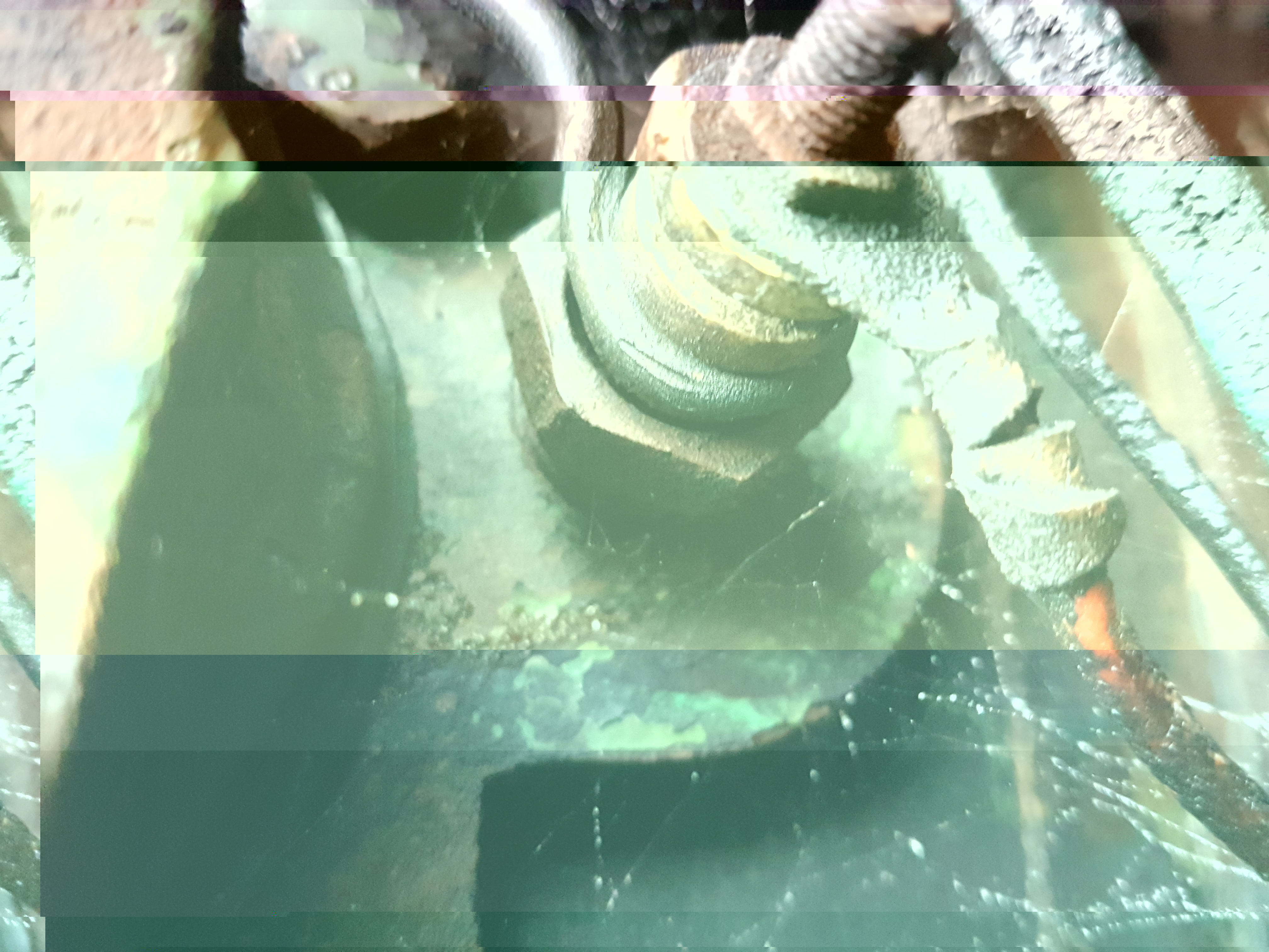

Habe jetzt festgestellt das meine beiden NG 16 von der Vorglühseite unterschiedlich sind. Beim NG 16 C bereitet mir das ein Problem, dort fehlt die Glühkerze. Die Aufnahme sieht komplett anders aus wie an meinem NG 16. Ich vermute er besaß mal eine Lunte?
Vielleicht kann wer mehr dazu sagen.

NG 16 Vorglüheinrichtung
Das Bild vom NG 16C muss ich Morgen nachreichen :oops:
20201117_161604.jpg [ 3.14 MiB | 10312-mal betrachtet ]

Hallo Alexander,
es gab zwei Ausführungen.
Bei der Ausführung, die auch für einen Luntenhalter passt, gehört eine Bosch KE/GA 2/4 mit entsprechendem Halter rein, es passt auch eine DDR MB71.
image_id: 827 image_id: 1221 image_id: 1222 image_id: 1223
Hab ich noch ein paar von rumliegen... bei Bedarf einfach melden.
Bei der anderen - häufigsten - Ausführung gehört eine Beru 318 Ge rein.
Weiß jemand, wo es die Beru gibt? Ich finde im Netz keine... vielleicht hat jemand die aktuelle Bestell-Nummer oder eine Bezugsquelle.
