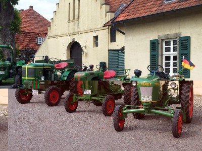

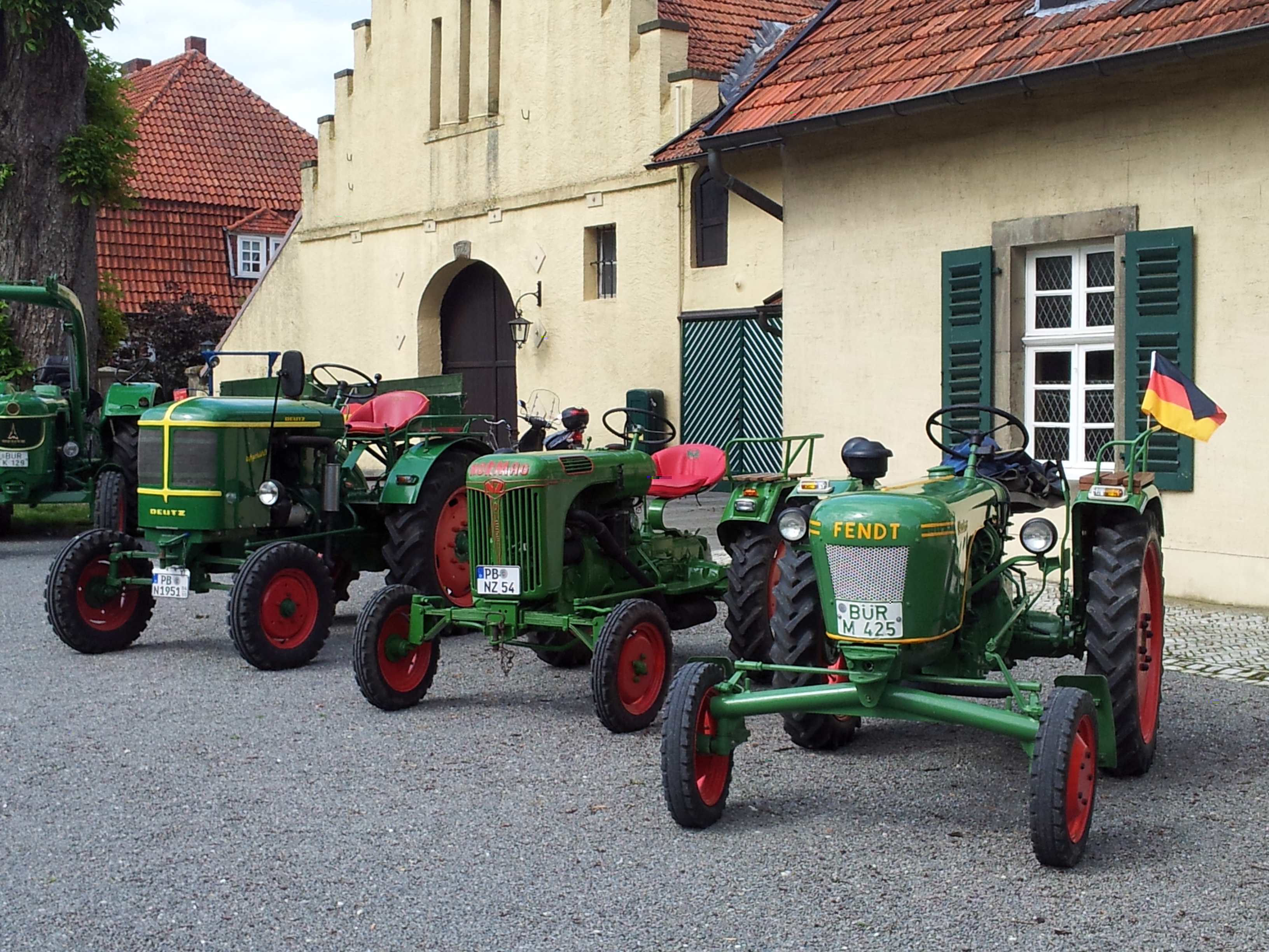

Muss die Bilder hier ja auch reinmachen ! Mein kleiner schön in der Mitte !
