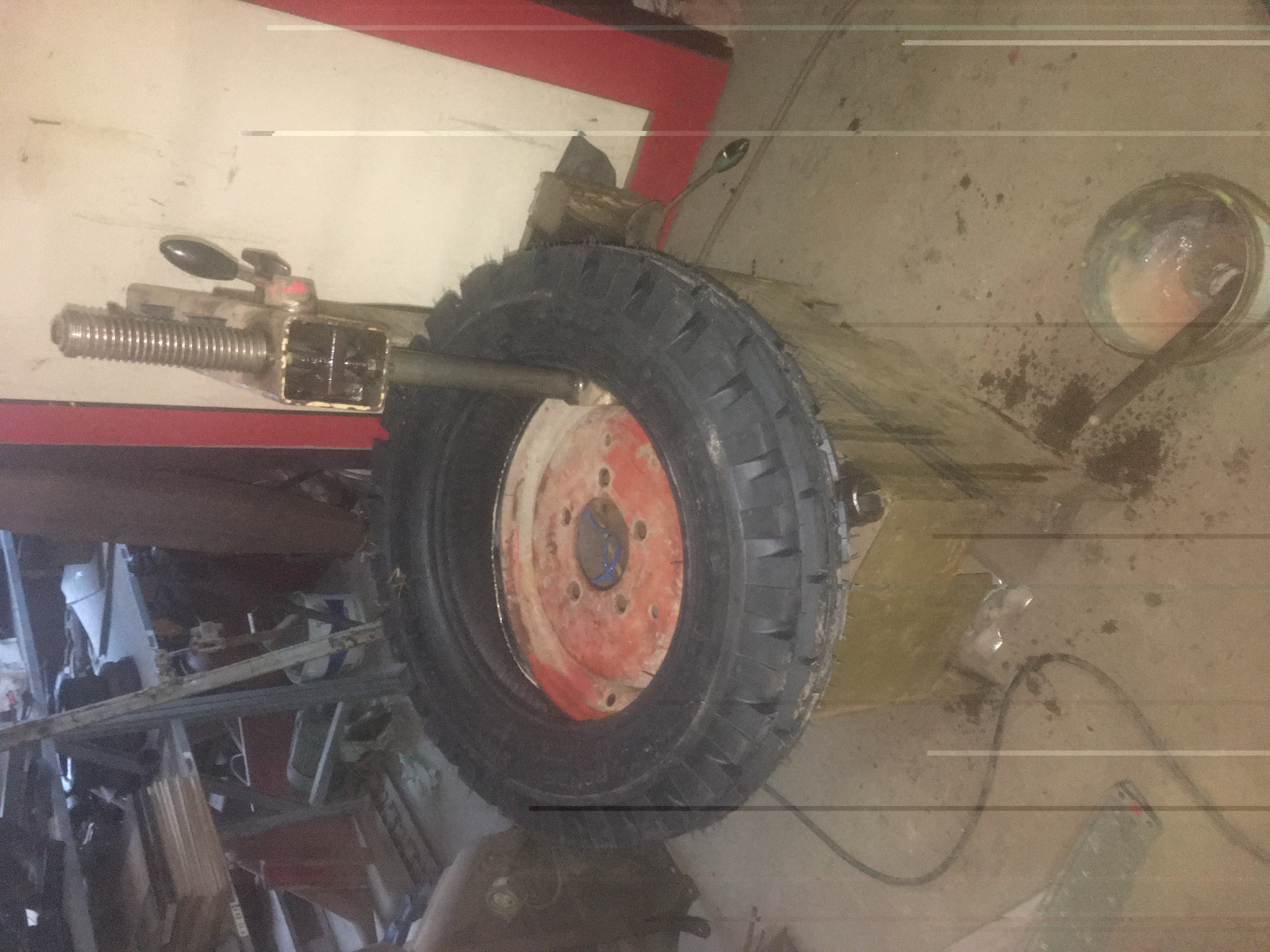

Es geht weiter, Zylinder Kopf ist fertig geplant, neue Reifen vorne sind montiert.
Jetzt kommt die Buchse und der Kolben zum Motorenbauer zum bohren und hohnen.
Hätte noch ne frage, könnte mir jemand Detail Bilder senden vom Haubenverschluss ?
Der Bügel fehlt quasi.
Mit freundlichen Grüßen Leon

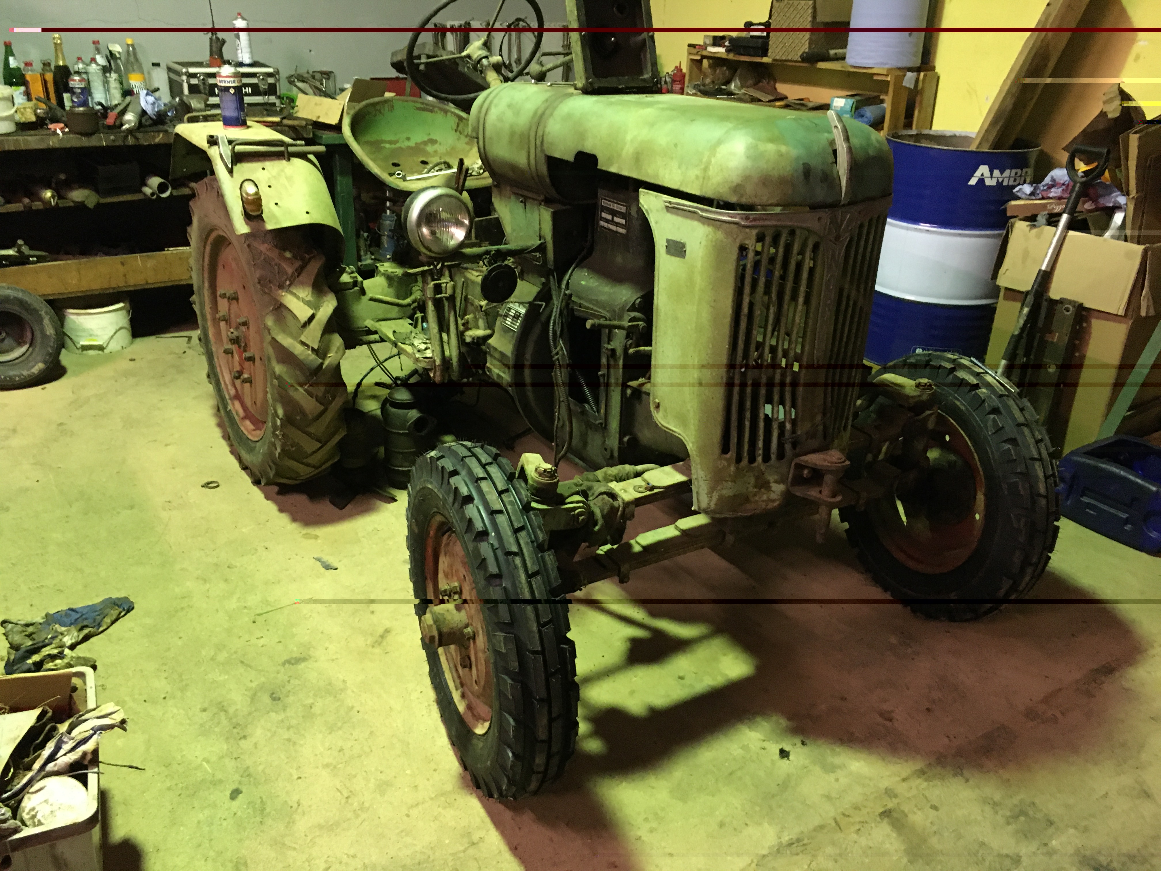

Servus,
Heute habe ich den Kopf vom Motorenbauer geholt und besprochen wie es mit dem Kolben, der Buchse und dem Pleullager weiter geht.
Fazit, Buchse wird von mir sandgestrahlt und komplett entrostet, Kolben soweit zerlegt, dann wird die Buchse aufs Maß gebohrt und gehohnt. In Sachen Pleullager meinte er das dies vom Dreher aus RG7 hergestellt werden könne. Somit werde ich da die Tage auch mal vorbei schauen. Das Trägermaterial beim originalen Lager ist Weißmetall welches für Dieselmotoren ungeeignet ist, eines aus RG7 sollte gut halten.
Die Risse im Kopf sind nach Aussage des Motorenbauers unbedenklich da zum Glück kein Stegriss vorhanden ist, Ventile und Sitze sind sehr gut. Wir hatten und ein kleines Wettspiel aus dem Planmaß gemacht, es worden doch beachtliche 4 zentel geplant.
Räder habe ich heute Montiert, eine Ackerschiene habe ich auch gefunden.
Es hapert jetzt nur noch an der WASSERPUMPE, welche fehlt.
