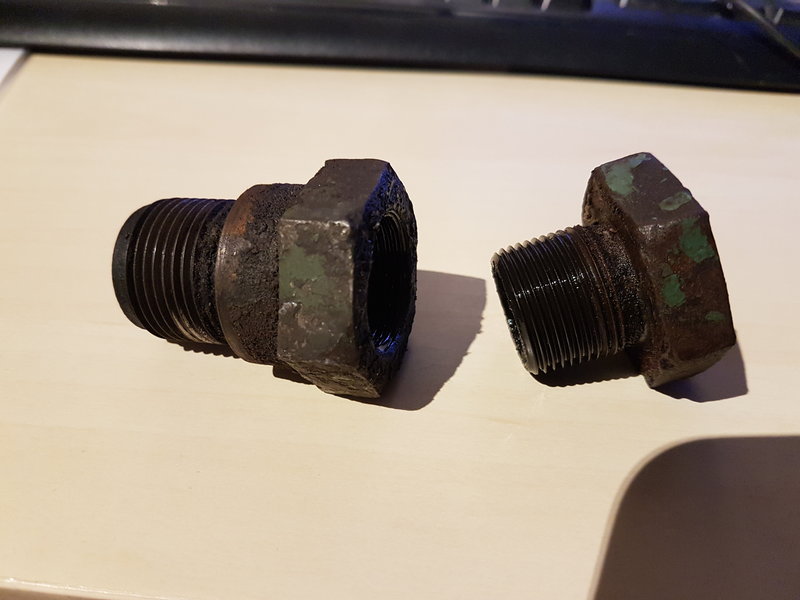

Danke Normag-Uli bin noch nicht ganz schlau geworden....Habe mal von dem NG 16 C den
Glühkerzen Halter ausgebaut. Wenn ich das richtig verstehe wird die Glühkerze zwischen den beiden Verschraubungen eingeklemmt und hält so :?:
Ist das dan die Kerze von der du schreibst?

Beitrag Re: Mein NG 16
Hallo Alexander,
das ist genau die Variante für die Bosch-Kerze bzw. die MB71.
Diese Halterung ist wahrscheinlich mal "gebastelt" worden, beim Umbau von Lunte auf Glühkerze bzw. als Ersatz für das Original-Teil.
Diese Kerze hat kein Gewinde, wird in den ersten Halter gesteckt und mit dem zweiten festgeschraubt.

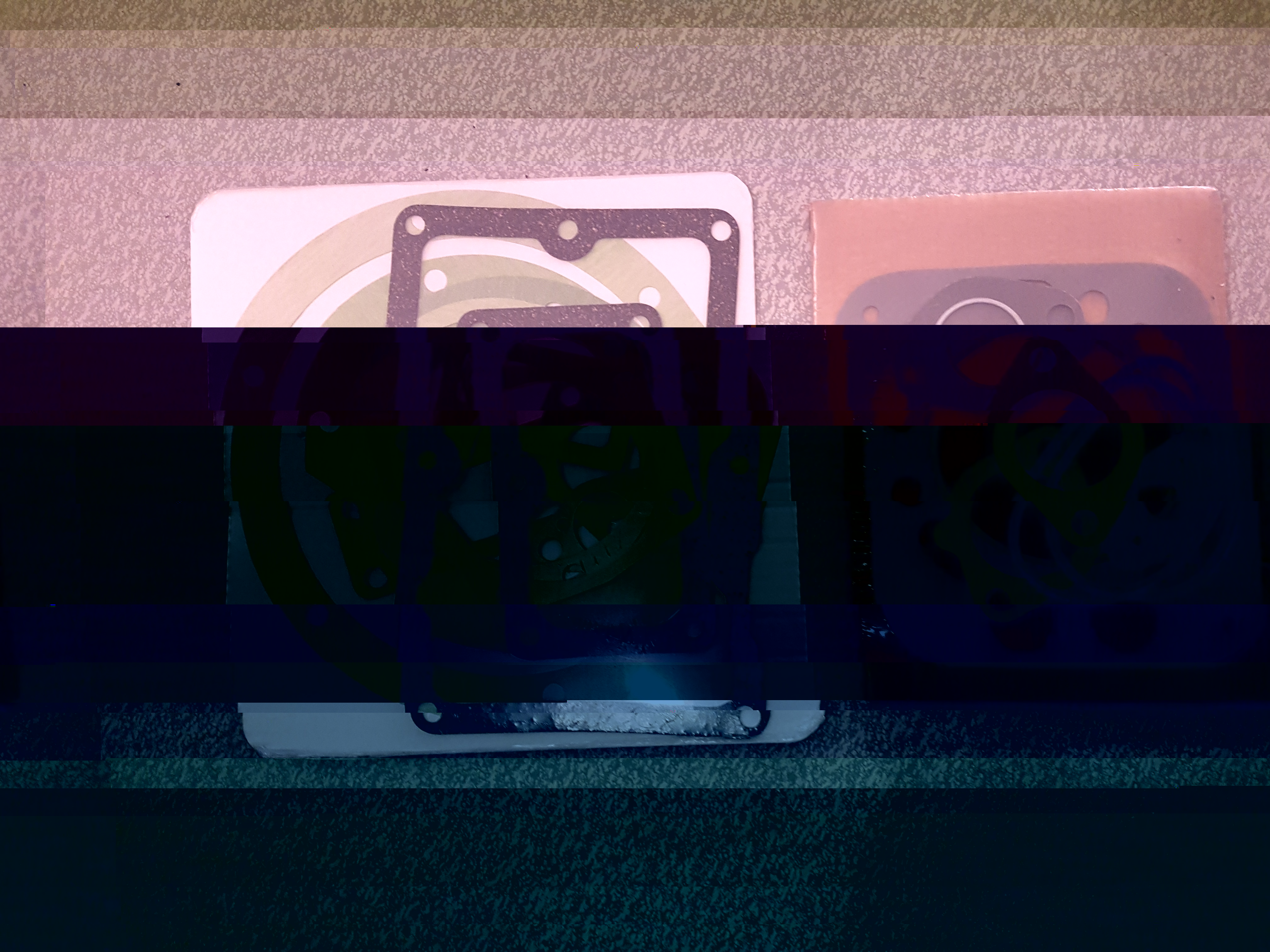

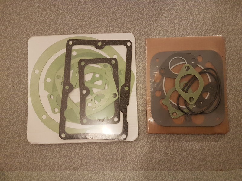

Heute ist der Dichtungssatz gekommen für den Motor. Freue mich schon auf die warmen Tage wenn ich wieder weiter schrauben kann.....
Grüße

Hallo Normiag vom wem ist der dichtsatz Gruß Josef(sepp)
Freitag 11. Dezember 2020, 01:27
Hallo Josef
Die Dichtungen gibts bei der Firma Wolf Dichtungen in Österreich.
Die liefern für viele Oldtimer, unter anderem auch für Normag, Dichtungssätze.
https://www.wolfdichtungen.at/dichtshop ... brd-normag
Ich habe das vor einer Zeit im Internet zufällig gefunden und bereits im Forum publik gemacht.
Freitag 11. Dezember 2020, 14:06
BM 15B genau, bei Wolf habe ich die Dichtungen gekauft. Haben auch für weitere Normag Modelle Dichtungen und Dichtungssätze
