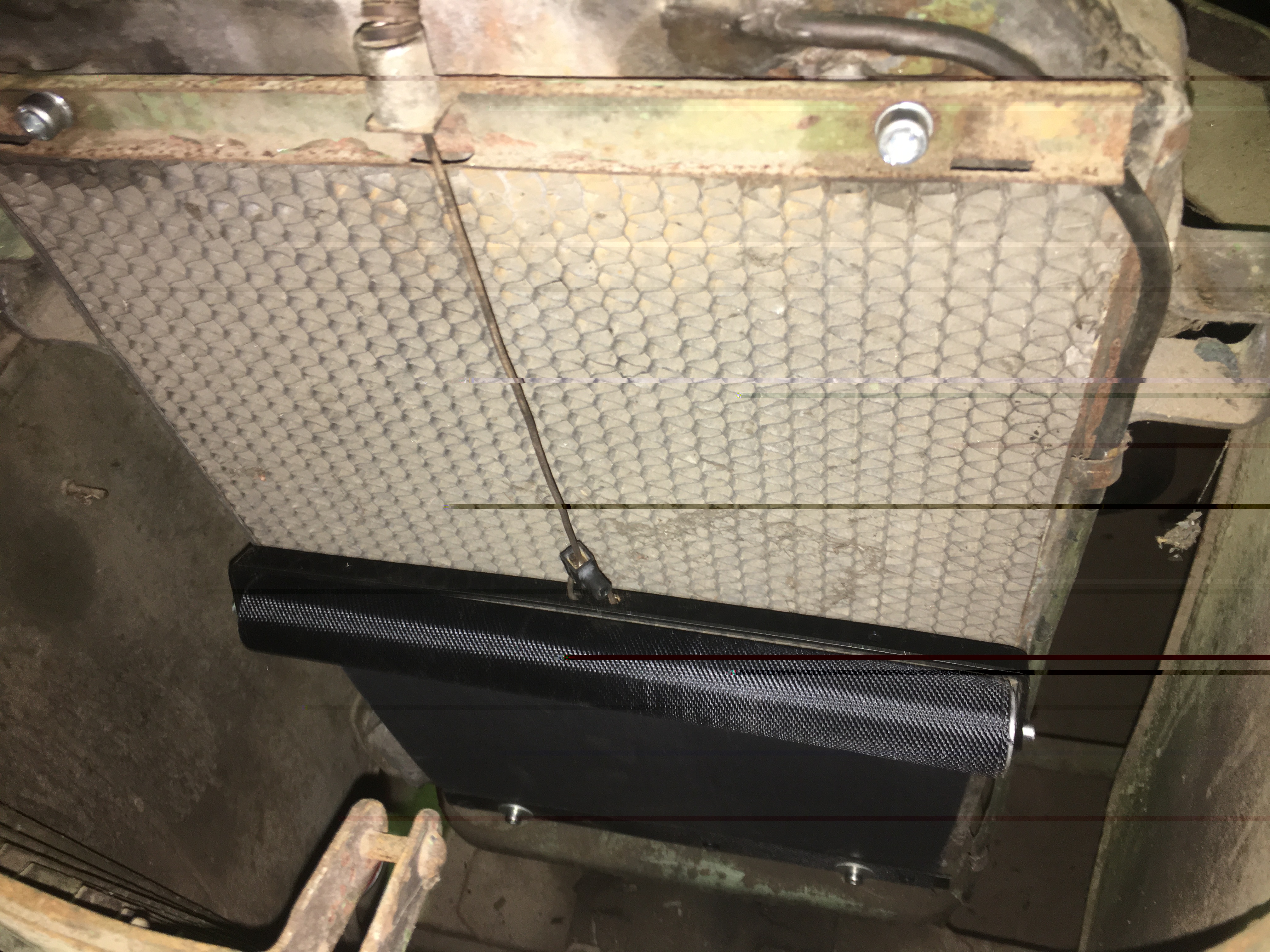

Servus, heute habe ich mal ein neues Kühlerrollo verbaut.
Seht selbst.
Lg Leon

Das ist die Variante ohne seitliche Führung.
Es gibt wohl eines mit Führung von Lanz was passt, ich glaube das hatte mal jemand von delegro bezogen.
Aber wenn's funktioniert :D

Servus, genau ist eins für Lanz von delegro.
An meinem 2 Lanz gibt es auch keine Führung daher sollte es so gehen.
Lg Leon

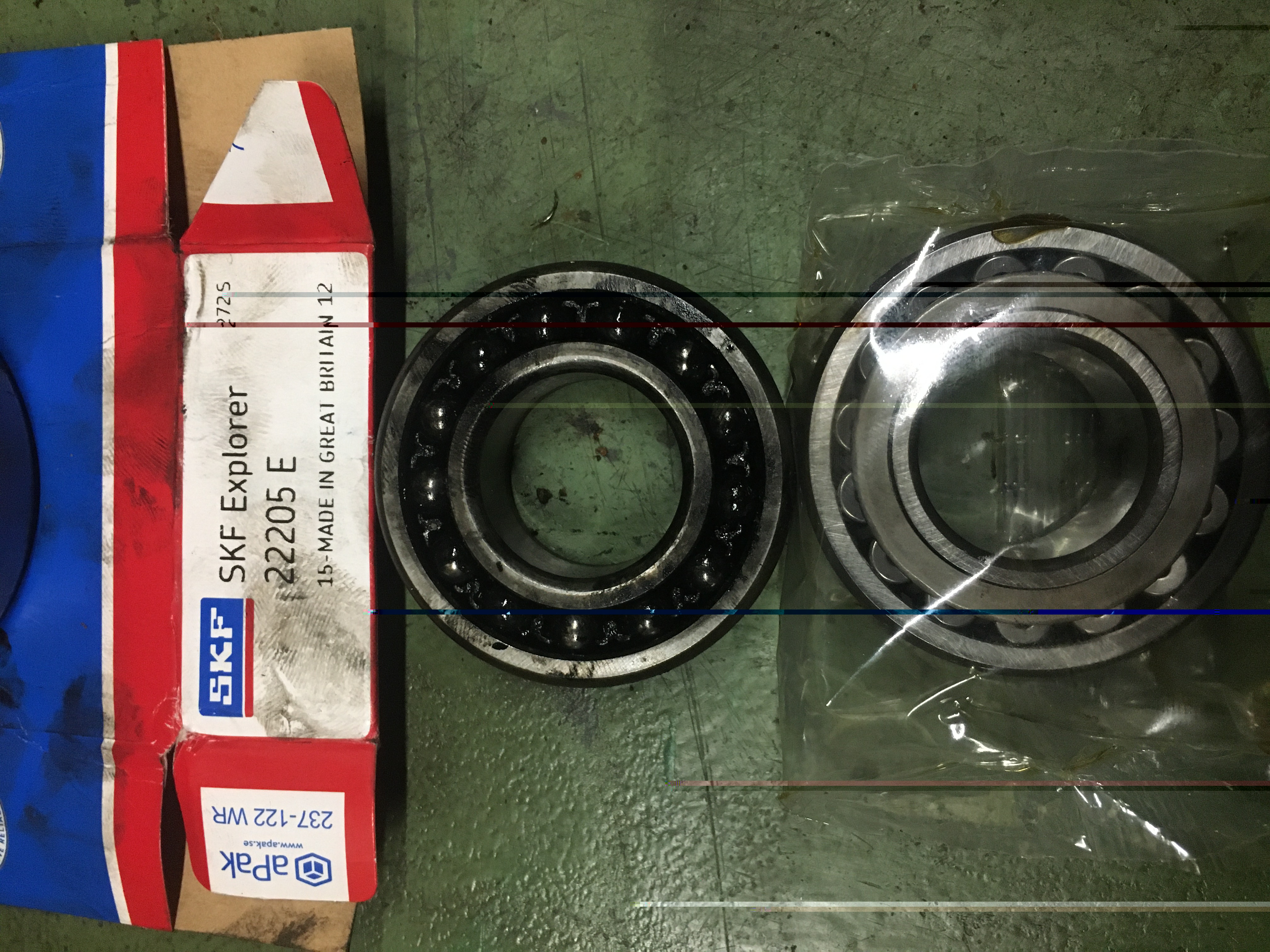

Servus es geht weiter,
Kurbelwelle ist beim schleifen und Pleullager anpassen.
Eine Kopfdichtung hab ich aus Altbestand zu dem Kopf den ich gekauft habe dazu bekommen.
Hier noch ein Bild von den Neuen Lagern.
Das Lager 22205 war original ein Doppelpendel Rillenkugellager das gibt es jedoch nur noch mit Poly Käfig ich wollte aber was mit Stahlkäfig, daher habe ich statt dessen ein Doppelpendelrollenlager besorgt.
Mit freundlichen Grüßen

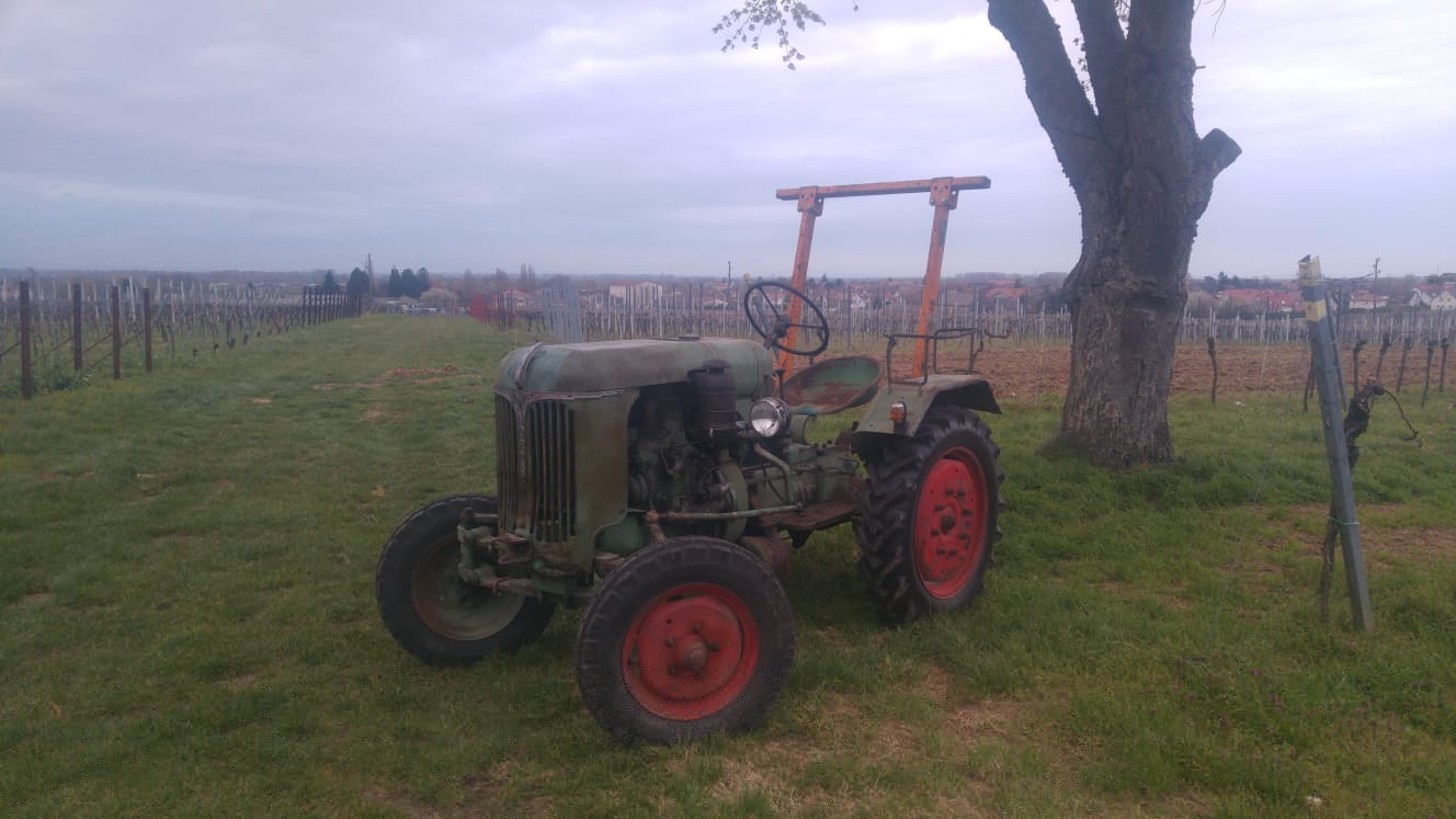

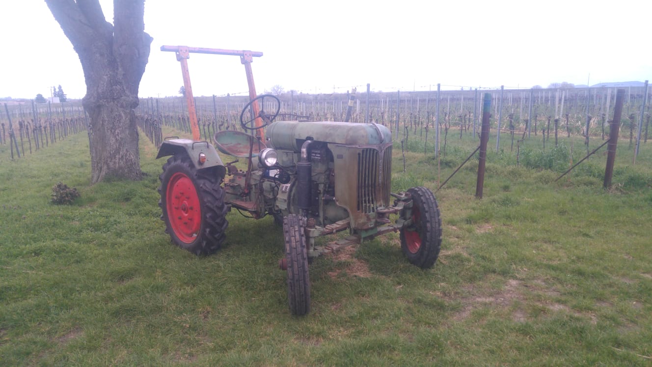

Servus, hier mal ein Bild vom aktuellen Zustand während der ersten Probefahrt.
Lg Leon
