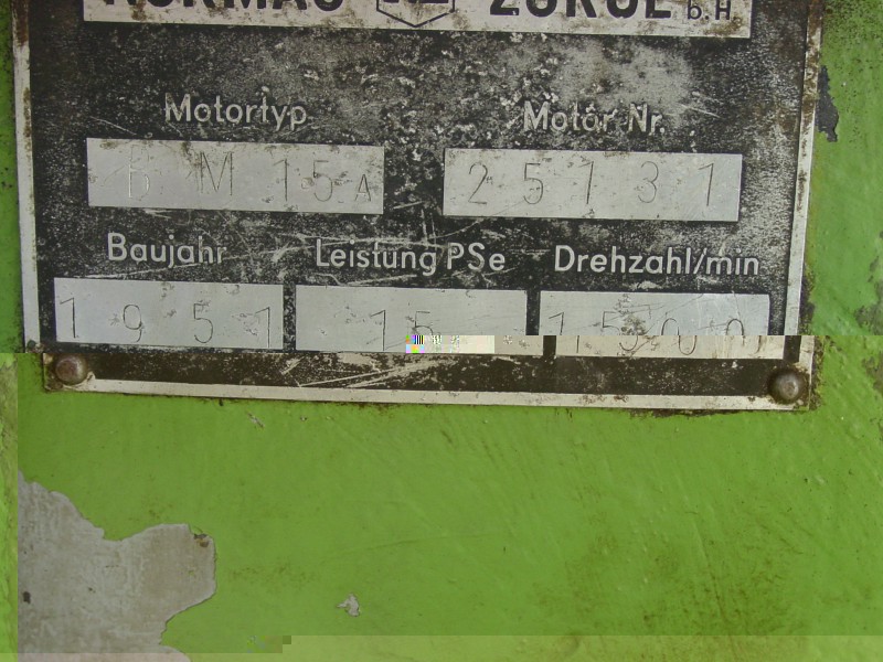

seit Samstag bin ich der Besitzer eines Normag NG 20 B mit Motortyp BM 15 A.
(Vermute, da bin ich schon über den Tisch gezogen worden da mir der Vorbesitzer erklärte, dass der Originalmotor eingebaut sei!?)

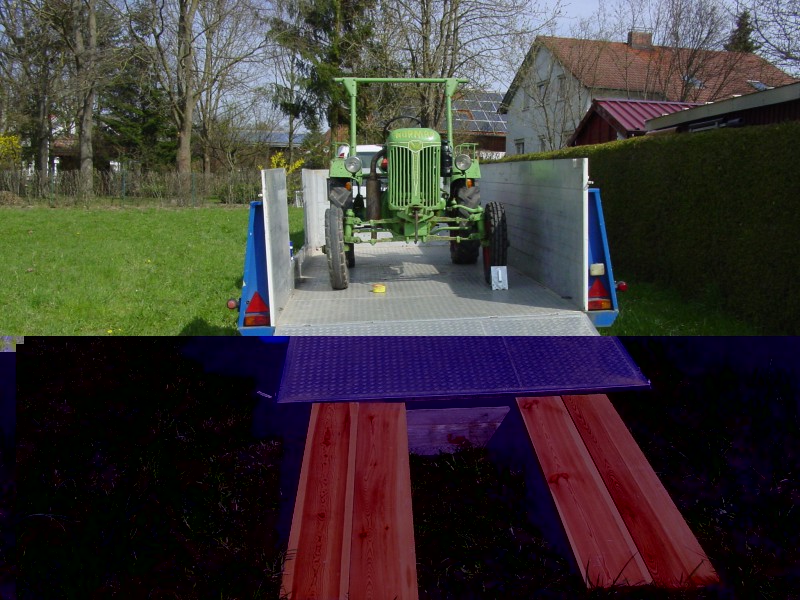

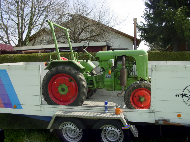

Dateikommentar: Heimtransport gelungen!

NG20B steht an der Kupplungsglocke auf dem Typenschild? Möglich ist es schon das der NG20 auch mit einem BM15 Motor zu bekommen war, der NG15 z.b. war auch mit dem BM24 bestellbar.
Mach doch mal eine Anfrage in Flensburg mit deiner Fahrgestellnummer, solltest du sowieso machen ob er da als gestohlen gemeldet wurde. Wenn die noch Daten haben, wirst du schlauer.

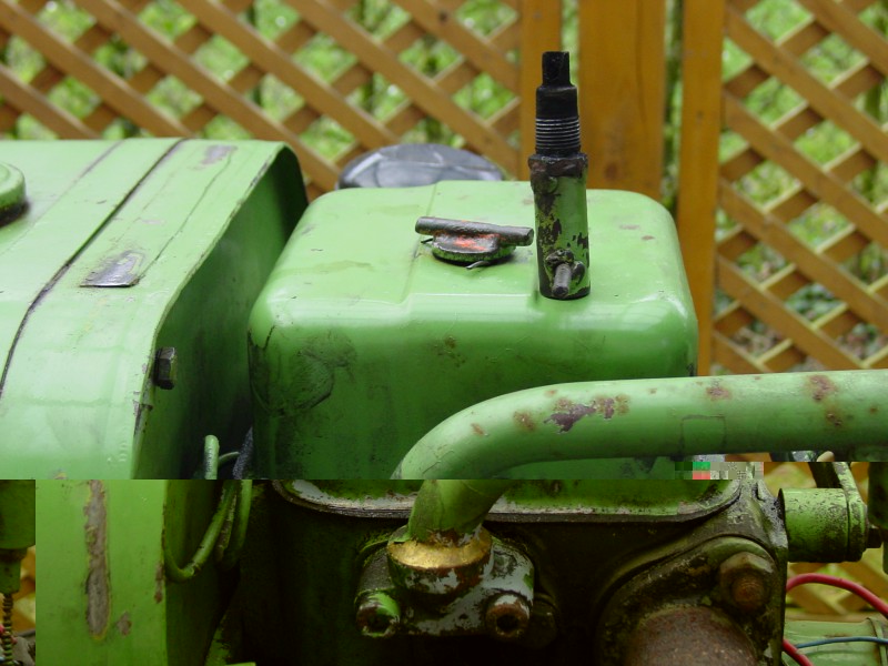

Wie zündest du denn derzeit mit Lunte? Der NG hat doch Glühkerzen verbaut und keine Luntenhalter?

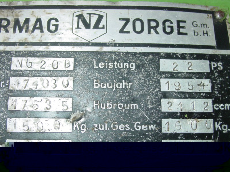

Was du noch machen kannst ist die Motornummer vom Motortypenschild mit der Motornummer vom Fahrzeugtypenschild vergleichen, wenn das nicht die selbe ist kannst du auch diesen Ausnahmefall ausklammern den Markus meinte.

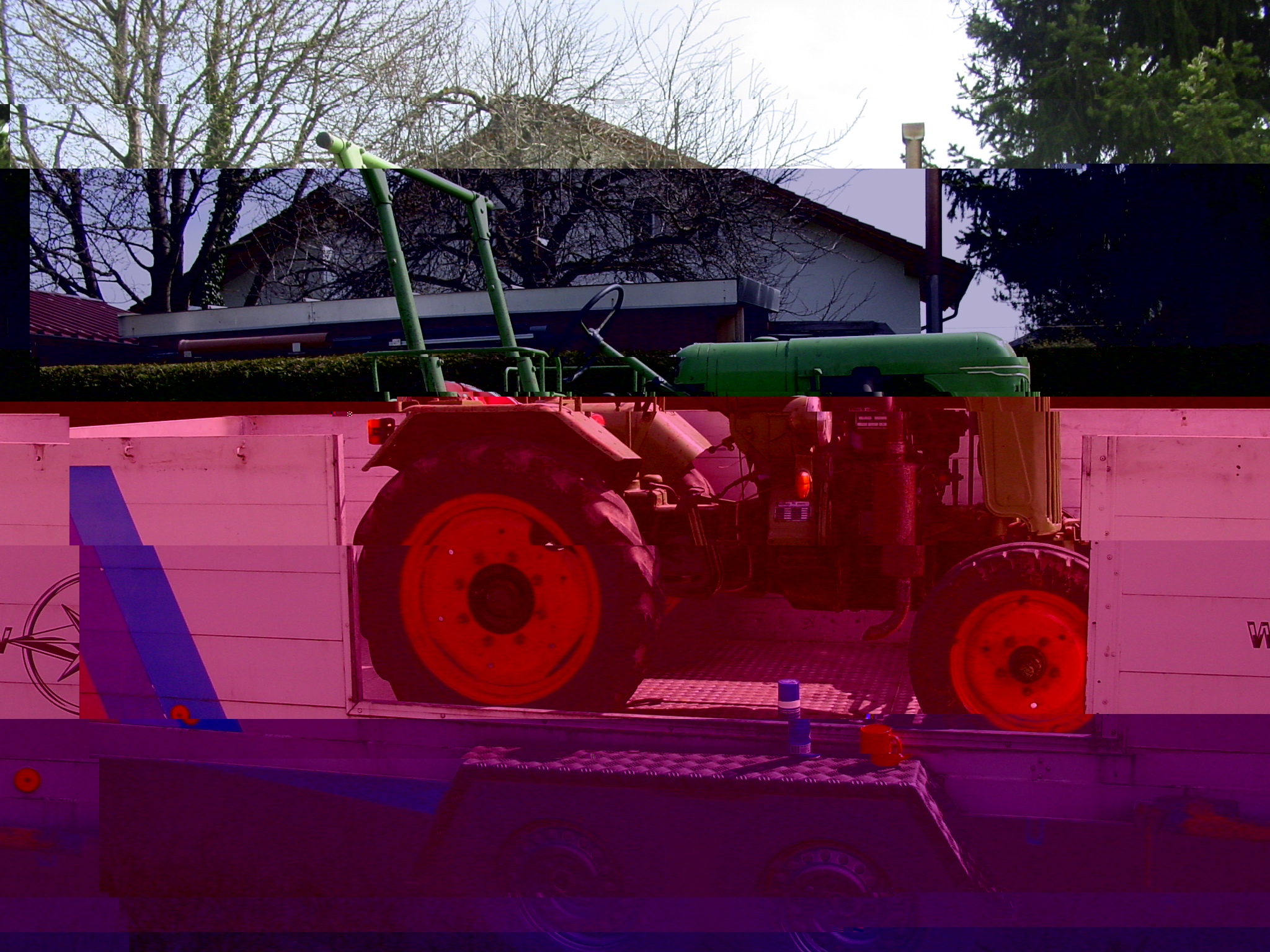

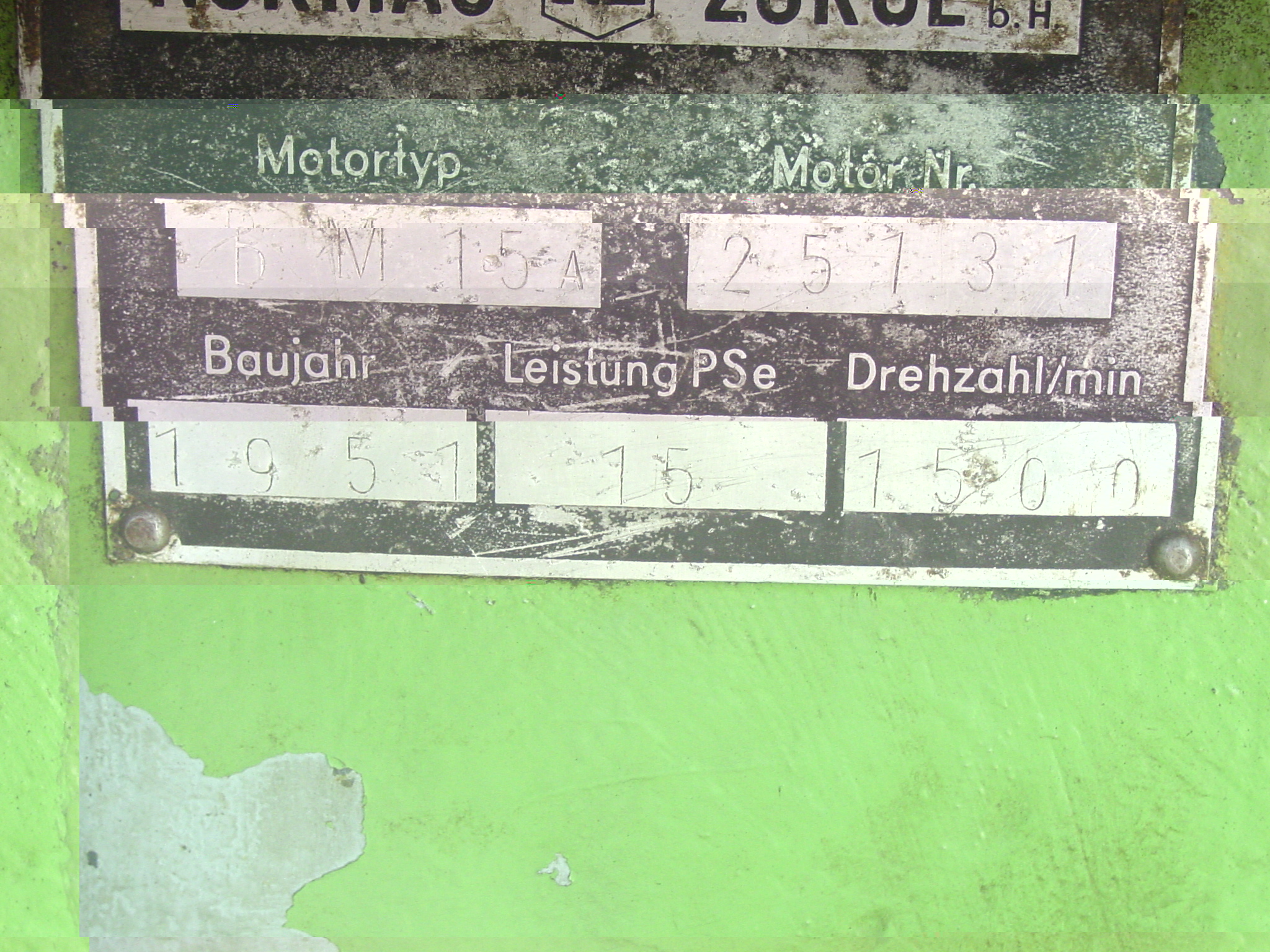

Als Anlage habe ich Bilder eingestellt zum Thema - Starten mit Zündis und Kurbel,
und zum Thema Fahrzeugtyp und Motortyp.

Edit: Übrigens zu dem Motorenthema: Das halte ich für eindeutig, dass hier der Motor getauscht wurde. Die Nummer stimmt nicht im Ansatz überein und der Motor ist auch drei Jahre älter als der Rest. Nach meinen Informationen unterscheiden sich der NG 16 und der NG 20 auch nur im Motor (im wesentlichen) also ist da ein Tausch ja auch kein Problem gewesen. 2-Zylinder raus, 1-Zylinder rein, kurze Haube rüber, fertig.
Das ist meine Theorie dazu
