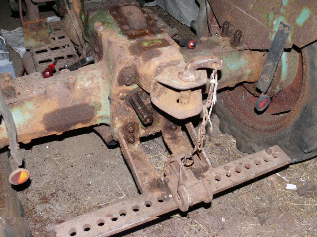

Habe noch ein paar Bilder, die ich Euch nicht vorenthalten will. Hoffe, das funktioniert mit dem BBCode. Eines bereits hier. Hat jemand eine Ahnung, für welche Gerätschaft die kleine Anhängerkupplung auf der Ackerschiene gedacht ist?
Normaggi
