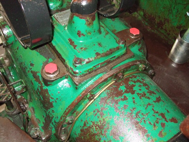

Donnerstag 21. Juli 2011, 20:54
Beitrag Re: Normag In Brasilien
Hallo Walter,
auch von mir noch mal an dieser Stelle ein herzliches Willkommen. Meine PN an Dich ist ja angekommen. Vielen Dank für die Rückantwort.
Bei meinem NG15 Baujahr 1951 ist die Fahrgestellnummer auf dem Getriebe vor dem Getriebedeckel eingeschlagen.
Siehe Bild:
Getriebedeckel.JPG [ 138.82 KiB | 16293-mal betrachtet ]
