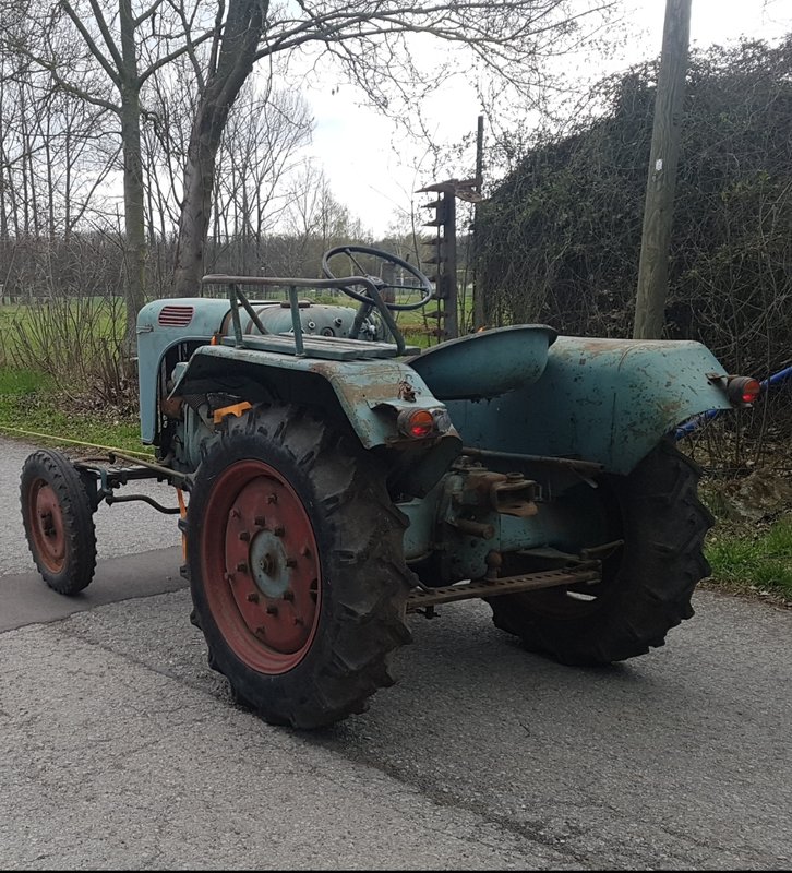

Ich bin der Thilo aus Halle und habe seit einigen Jahren einen K12a.
Leider ist Lüfterkeilriemen gerissen und brauche einen Neuen. Meine Frage: Sind die Maße 12,5 x 1120?
Kann man auch 13 × 1225 nehmen und hat jemand Erfahrung im Riemenwechsel?

Hallo Thilo habe drei keilriemen maße 12,5x1120/13x1143 A45/ 13x1130. Bei wechsel muß du den stift (wenn verhanden ist) an der gelenkwelle herausdrücken an der getriebe einganswelle das ist beim kupplungsbedal. Am schlepperrumpf rechts deckel entfernen die kardanwelle zum getriebe schieben die vier schauben öfnen dann antriebswelle herausziehen.Kupplunsgestenge lösen und neuen keilriemen von der linken seite einschieben.Bei unklarheit melden Gruß Josef(sepp)

Hi und willkommen im Forum.
wie kommst du auf das von dir angegebene Maß? Kannst du das noch auf dem alten Riemen lesen? Wenn ja und der ordentlich sitzt, nicht weiter drüber nachdenken und einfach wieder bestellen. Wenn nicht muss man mal noch etwas weiter recherchieren.

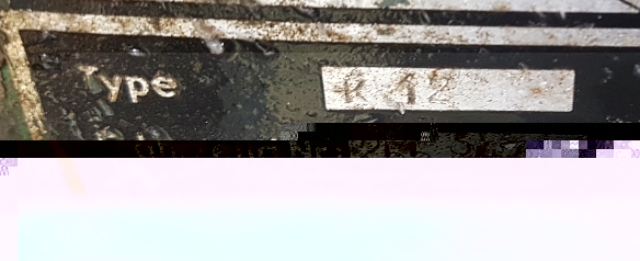

Hallo. Die Maße habe ich aus dem Internet. Eben habe ich einige Daten in die Datenbank eingegeben und habe dabei festgestellt, daß ich einen K12 habe.

Ach ob K12 oder K12a das wurde schon oft diskutiert, aber ich vergesse immer was bei raus kommt, ist es nicht eigentlich sogar das gleiche?
Dienstag 29. Juni 2021, 22:52
Beitrag Re: Neu im Forum
Es ist das gleiche.
Die offizielle Bezeichnung ist K12a - warum man auf den Typenschildern häufig nur K12 eingeschlagen hat?

Type
