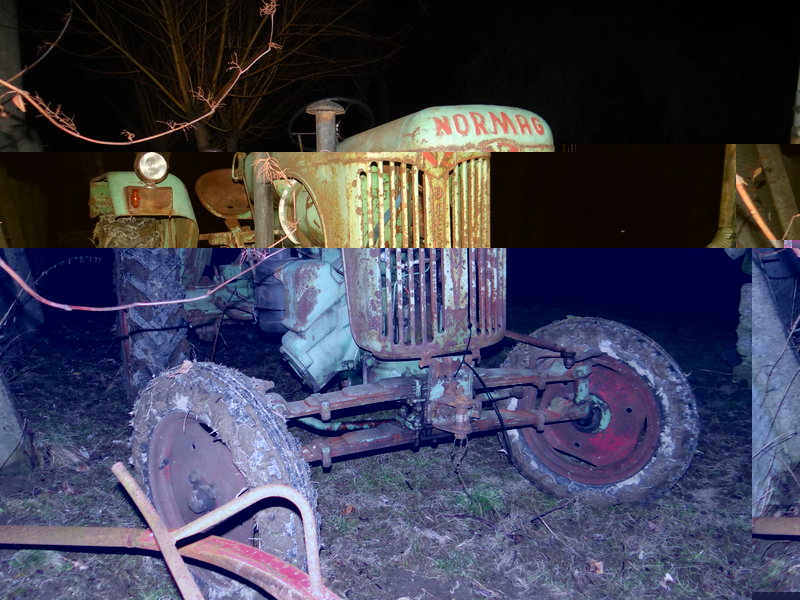

zu dem bereits vorhandenen K 16 b habe ich nun noch einen K 12 a selben Baujahrs kaufen können. Interessant, einmal direkt vergleichen zu können. Zum einen Motor und Getriebe von ihrem Zustand her und zum anderen die konstruktiven Unterschiede der Typen. Größter technischer Mangel ist bei dem K 12 a ein ausgeschlagenes Kreuzgelenk der Antriebswelle hinter der Kupplung. Außerdem klappert da noch mehr in diesem Bereich (Ausrücklager?), was zu unangenehmen Geräuschen beim Einlegen der Gänge führt. Während der Fahrt bei eingelegtem Gang merkt man zwar davon gar nichts, es empfiehlt sich aber nicht, in diesem Zustand weiter damit zu fahren, um größere Schäden zu vermeiden. Ansonsten sind Motor und Getriebe ok und laufen ruhig. Motor springt gut an, allerdings braucht es volle Batterie. Unter einer bestimmten Anlasserdrehzahl springt auch mein K16 b nicht an.
Nachdem ich heute erstmals einen K 12 a (Kornett I) gefahren bin, verstehe ich nicht so recht die Notwendigkeit der Konstruktion des K 16 b (Kornett II). Der Kornett II hat kürzeren Radstand und sein Schwerpunkt liegt höher. Er bäumt sich trotz des vor der Vorderachse liegenden Motors leichter auf. Auch ist der Schlepper insgesamt höher gebaut, bei gleicher Sitzposition. Das Lenkrad steht dann zu hoch und insgesamt ist die Bedienung und Übersicht nicht so angenehm wie bei dem Kornett I.
Würde mich freuen, wenn zu diesem Thema noch jemand was sagen könnte. In der mir bekannten Literatur findet man leider keinerlei Begründungen.

Zu meinem neu erworbenen K 12 a möchte ich noch sagen, daß er eine Doppelblattfeder- Vorderachse hat, wie sie an diesem Typ sehr selten ist. Diese Achse hatte später der K 18 a regulär.
