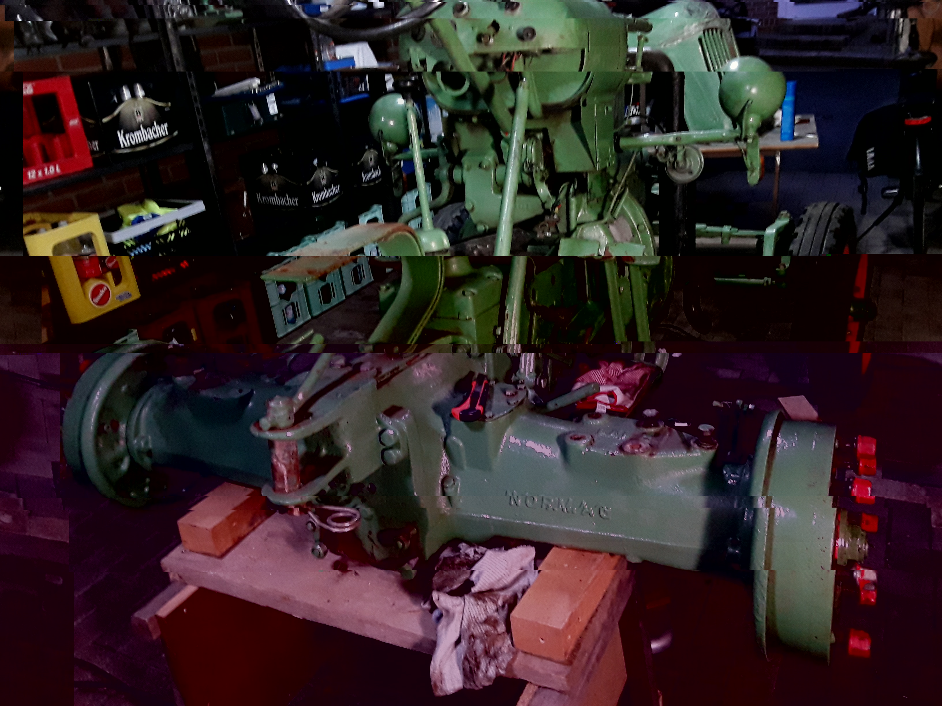

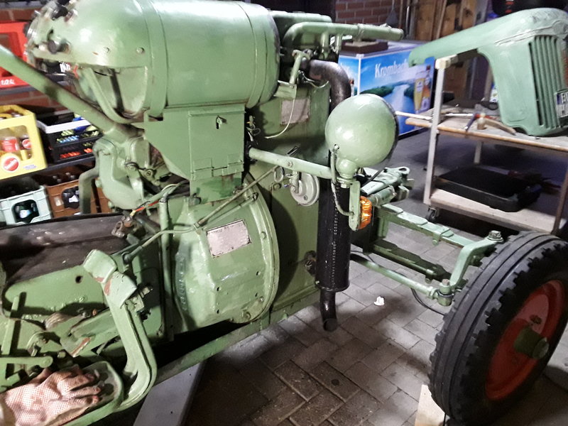

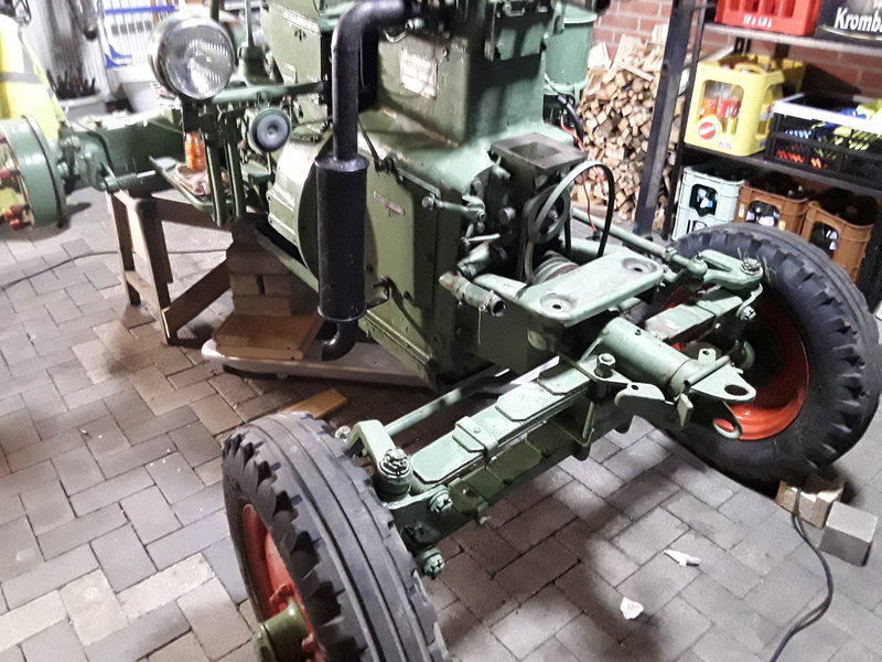

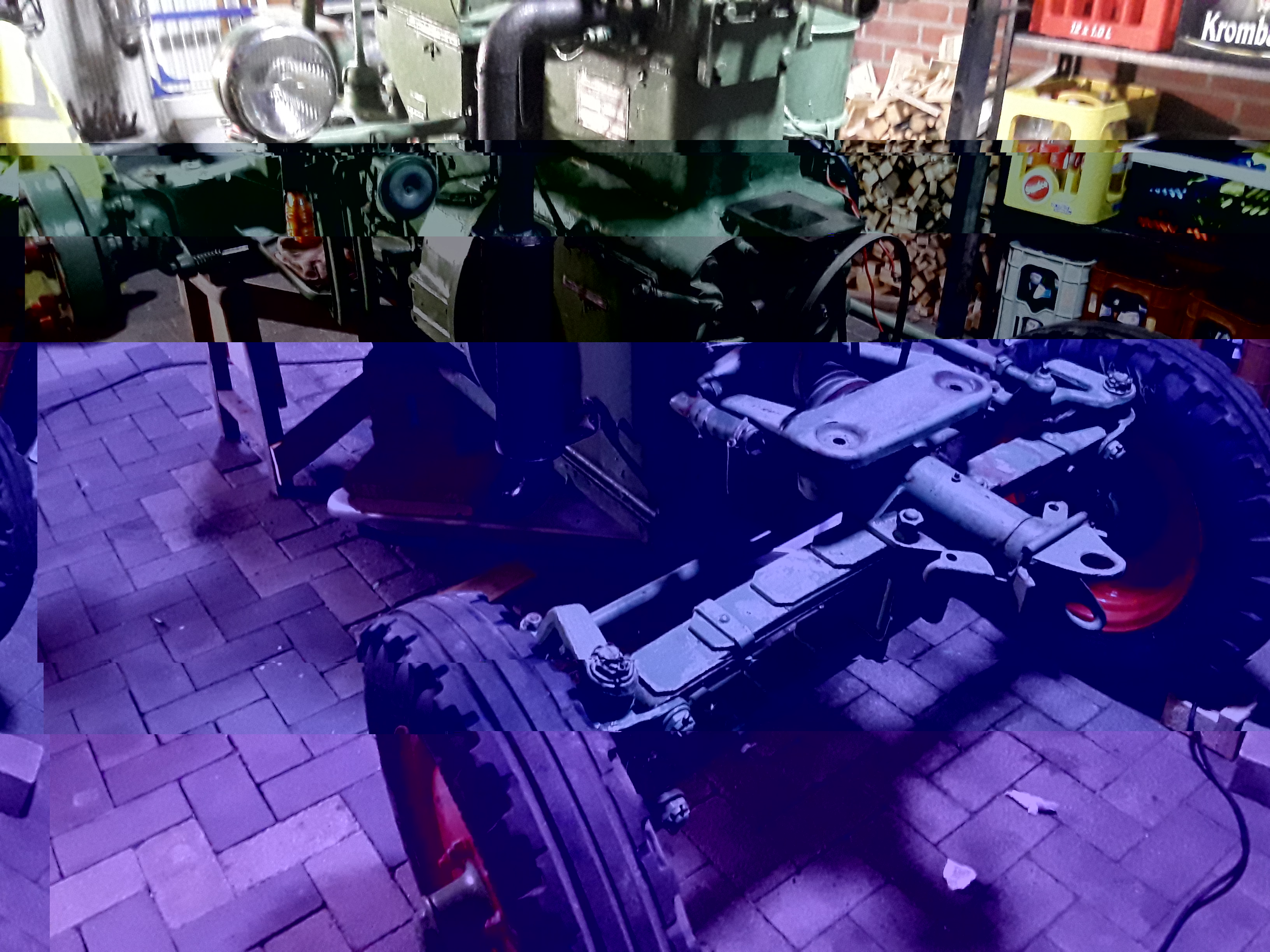

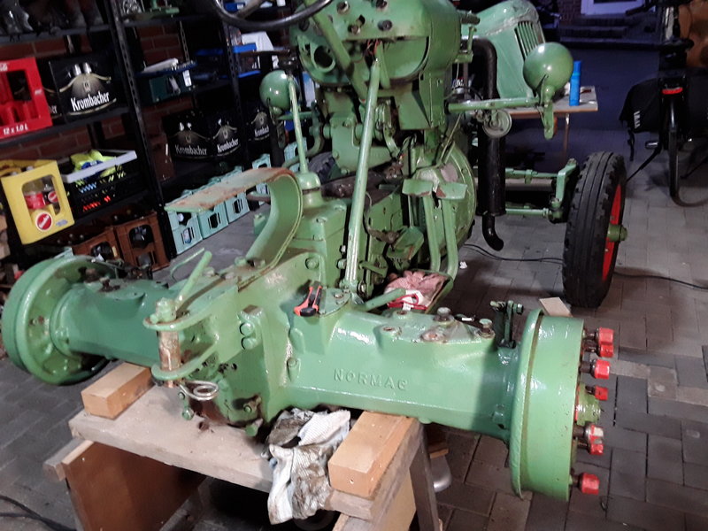

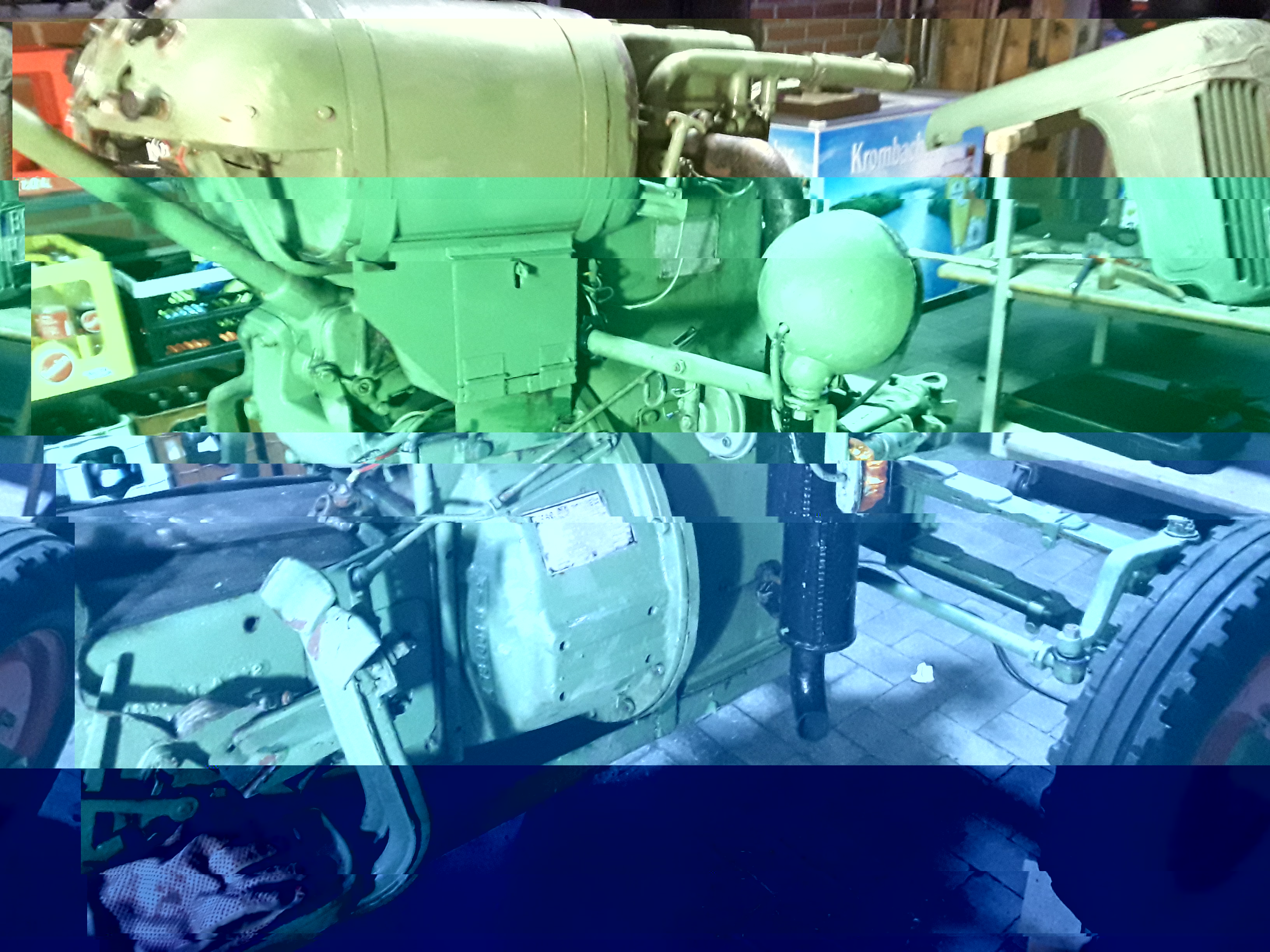

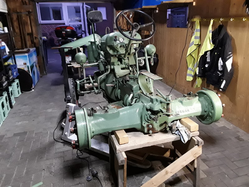

Wie schon angekündigt, hier die Fotos vom NG 20. Allerdings habe ich schon angefangen zu restaurieren.

Ja solide Basis! Auf den ersten Blick das Meiste original, Glückwunsch! Da lässt sich was draus zaubern, halt uns auf dem Laufenden 8-) ;)
