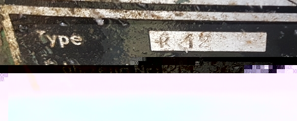

Hallo. Die Maße habe ich aus dem Internet. Eben habe ich einige Daten in die Datenbank eingegeben und habe dabei festgestellt, daß ich einen K12 habe.

Ach ob K12 oder K12a das wurde schon oft diskutiert, aber ich vergesse immer was bei raus kommt, ist es nicht eigentlich sogar das gleiche?
Dienstag 29. Juni 2021, 22:52
Beitrag Re: Neu im Forum
Es ist das gleiche.
Die offizielle Bezeichnung ist K12a - warum man auf den Typenschildern häufig nur K12 eingeschlagen hat?
Wahrscheinlich hatte der Lehrling das "a" verlegt :mrgreen:

Type
