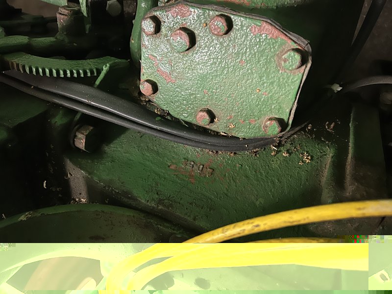

Beitrag Re: Mein Normag aus MV
Da steht 2D52, kann das hin kommen?
711ABB86-78EF-4566-8F45-2EB32797AE01.jpeg [ 2.98 MiB | 19899-mal betrachtet ]
Montag 26. Dezember 2022, 20:12
Nein, das ist die Guß-Nummer dieses Teils...
Die Fahrgestell-Nummer ist 6-stellig und müsste mit 17 anfangen.
Aber die Gegend ist schon mal richtig :)

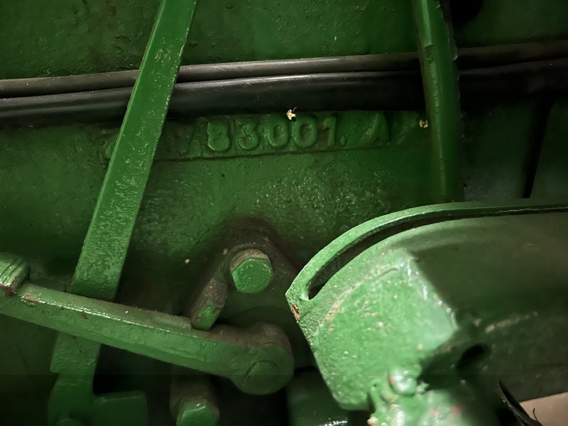

Hier nun die Fahrgestellnummer.
Kann man jetzt das Baujahr usw bestimmen?
BA165B3F-8F9B-45DE-9880-D441757F1C9D.jpeg [ 2.47 MiB | 19467-mal betrachtet ]
Sonntag 8. Januar 2023, 15:11
Hallo normagfreund dein schlepper ist Bj 1952 die motornummer ist über der einspritzpumpe eingehauen. Mich würde noch die reifengroße interesiren Gruß Josef(sepp)
