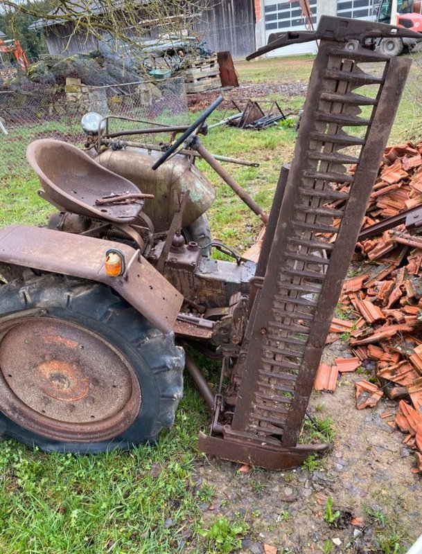

Wollte hier mal meinen Normag vorstellen. Hoffe mit eurer Hilfe bekomme ich diesen wieder ans laufen.
Früher war in unserer Familie ein Normag. Die Nostalgie hat zugeschlagen, jetzt habe ich den Salat.
Werde mal ein paar Bilder erstellen.
Bis bald
Jon
Screenshot_20230328-010903_Kleinanzeigen.jpg [ 578.49 KiB | 19134-mal betrachtet ]
Screenshot_20230328-010930_Kleinanzeigen.jpg [ 654.22 KiB | 19134-mal betrachtet ]

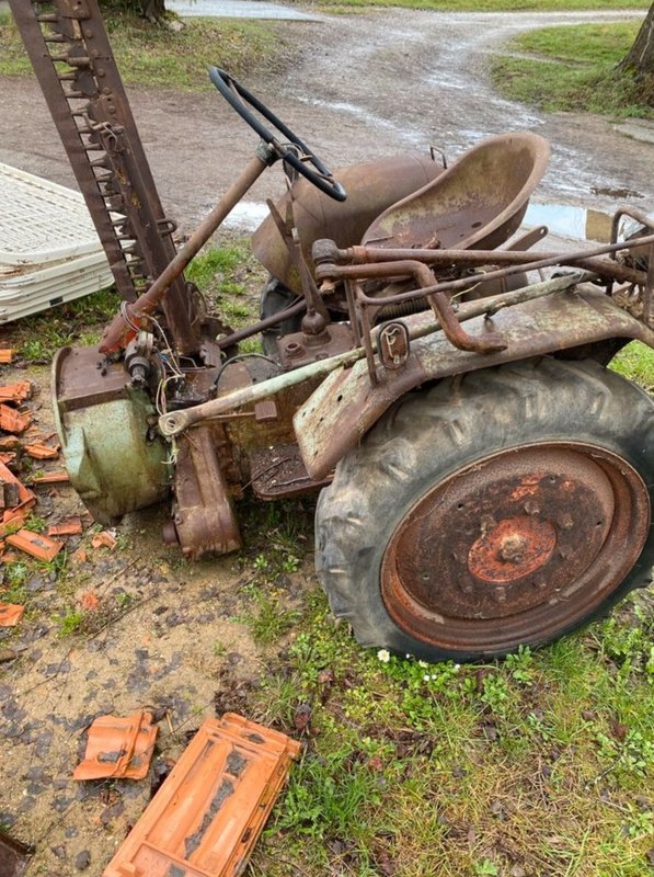

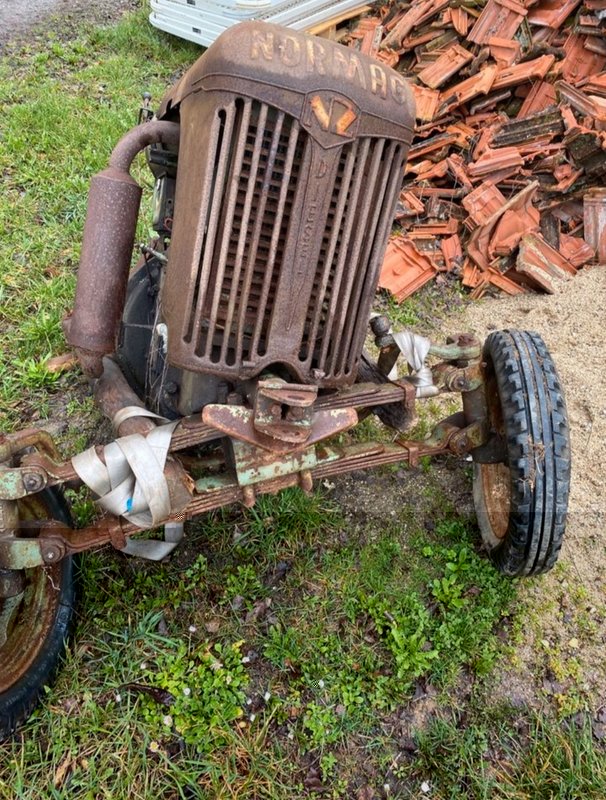

Das war der Fundzustand
Screenshot_20230328-010859_Kleinanzeigen.jpg [ 637.79 KiB | 19133-mal betrachtet ]
Screenshot_20230328-010849_Kleinanzeigen.jpg [ 615.22 KiB | 19133-mal betrachtet ]
Screenshot_20230328-010821_Kleinanzeigen.jpg [ 560.67 KiB | 19133-mal betrachtet ]

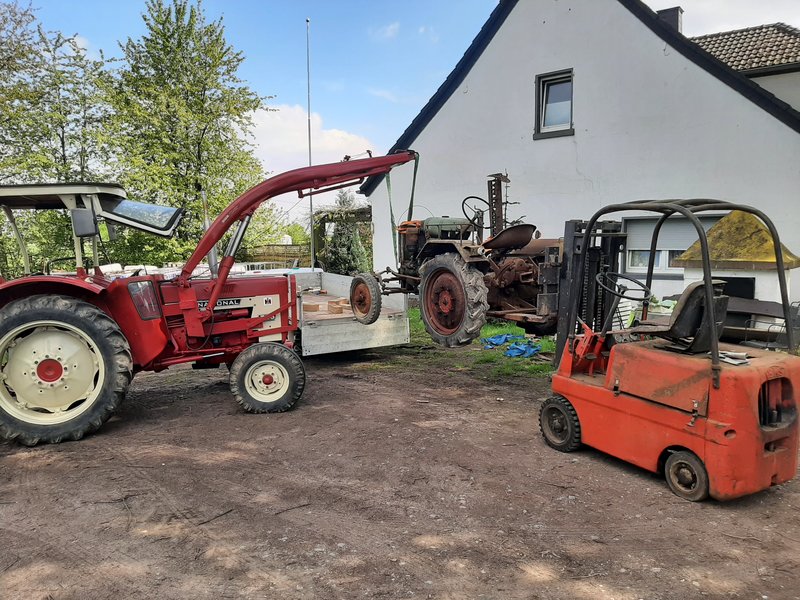

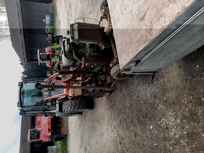

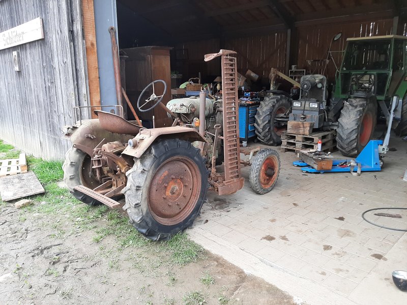

Noch vor Ort würden die zwei Hälften vereint. Dies erleichterte den Transport ungemein.
Screenshot_20230501-081910_Kleinanzeigen.jpg [ 261.4 KiB | 19133-mal betrachtet ]
Screenshot_20230501-081924_Kleinanzeigen.jpg [ 308.12 KiB | 19133-mal betrachtet ]
20230430_101226.jpg [ 3.99 MiB | 19133-mal betrachtet ]
20230430_095135.jpg [ 3.81 MiB | 19133-mal betrachtet ]

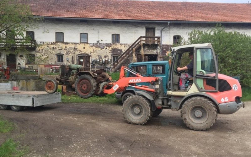

Abgeladen wurde er so.
20230502_154946.jpg [ 3.42 MiB | 19132-mal betrachtet ]

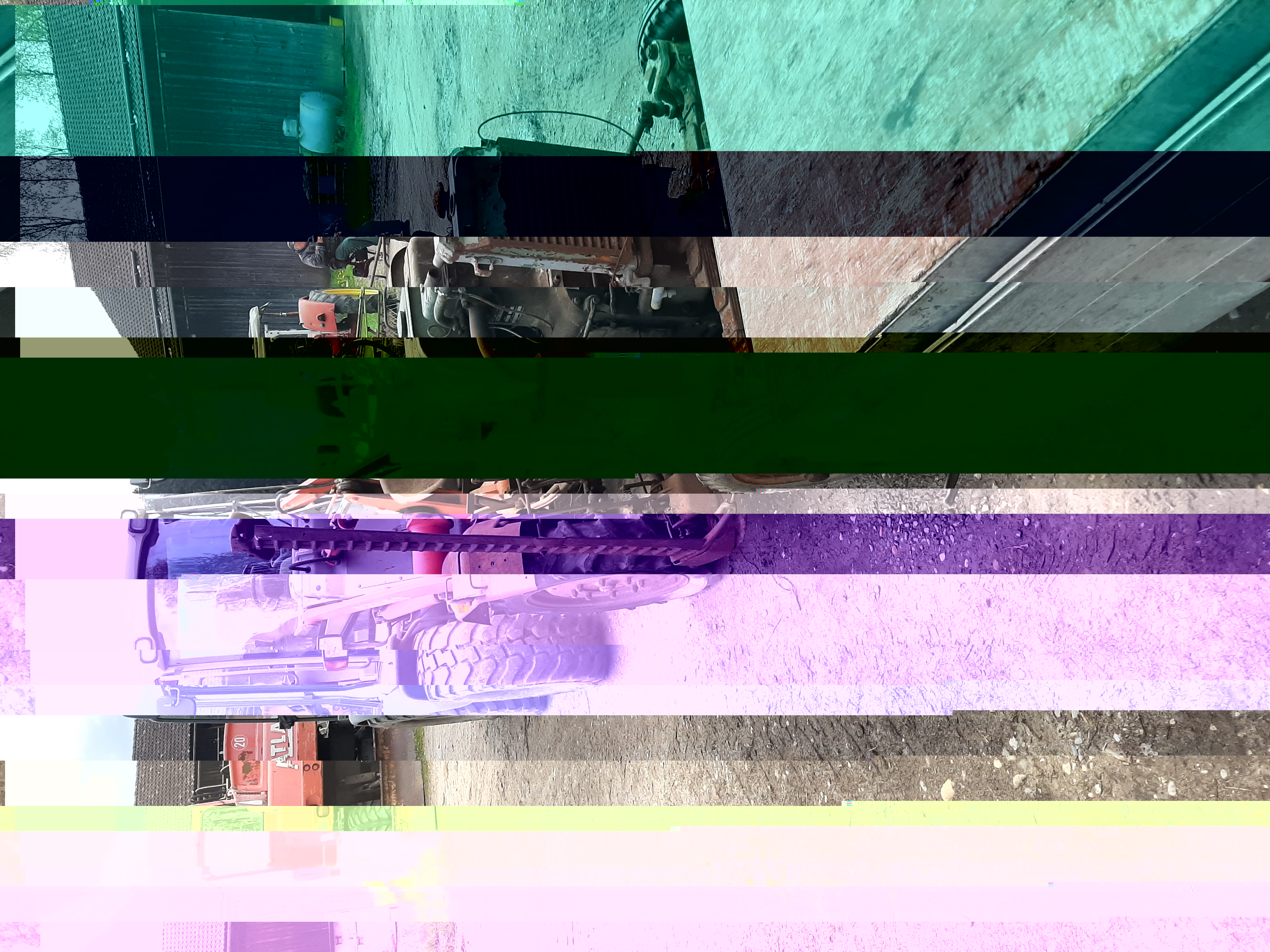

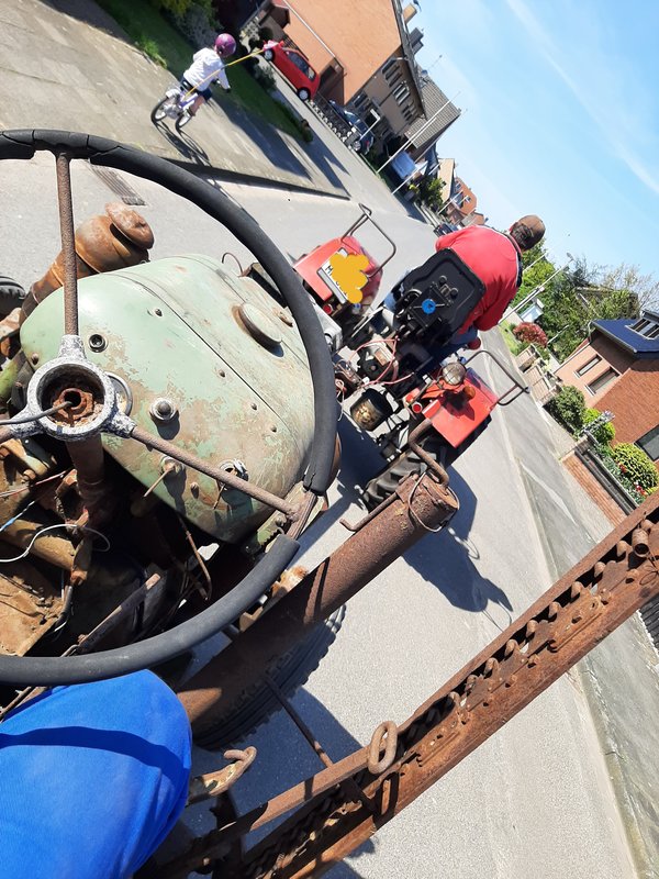

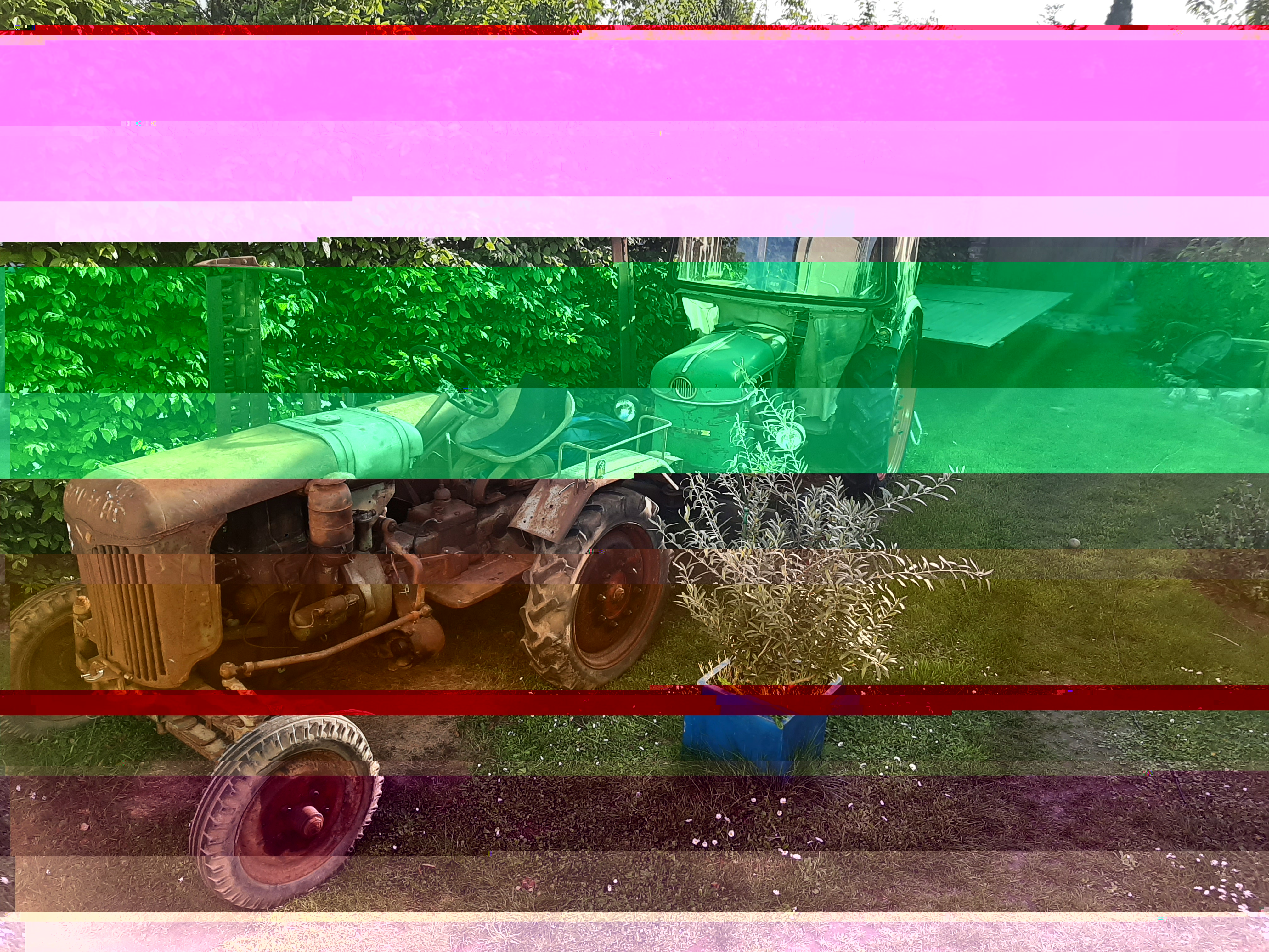

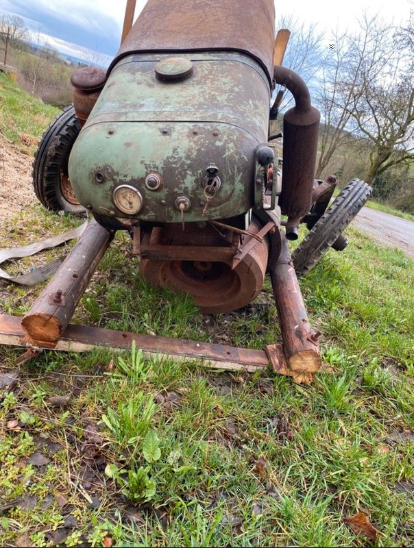

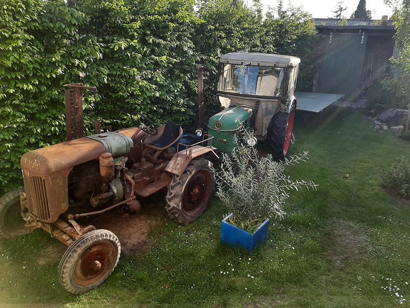

Die Reise zu mir machte er auf eigenen Füßen mittels Schleppstange. Nach Jahren das erste mal wieder Bewegung. Jetzt ist er in seinem neuen zu Hause angekommen.
20230503_162514.jpg [ 3.24 MiB | 19131-mal betrachtet ]
20230503_192459.jpg [ 4.09 MiB | 19131-mal betrachtet ]

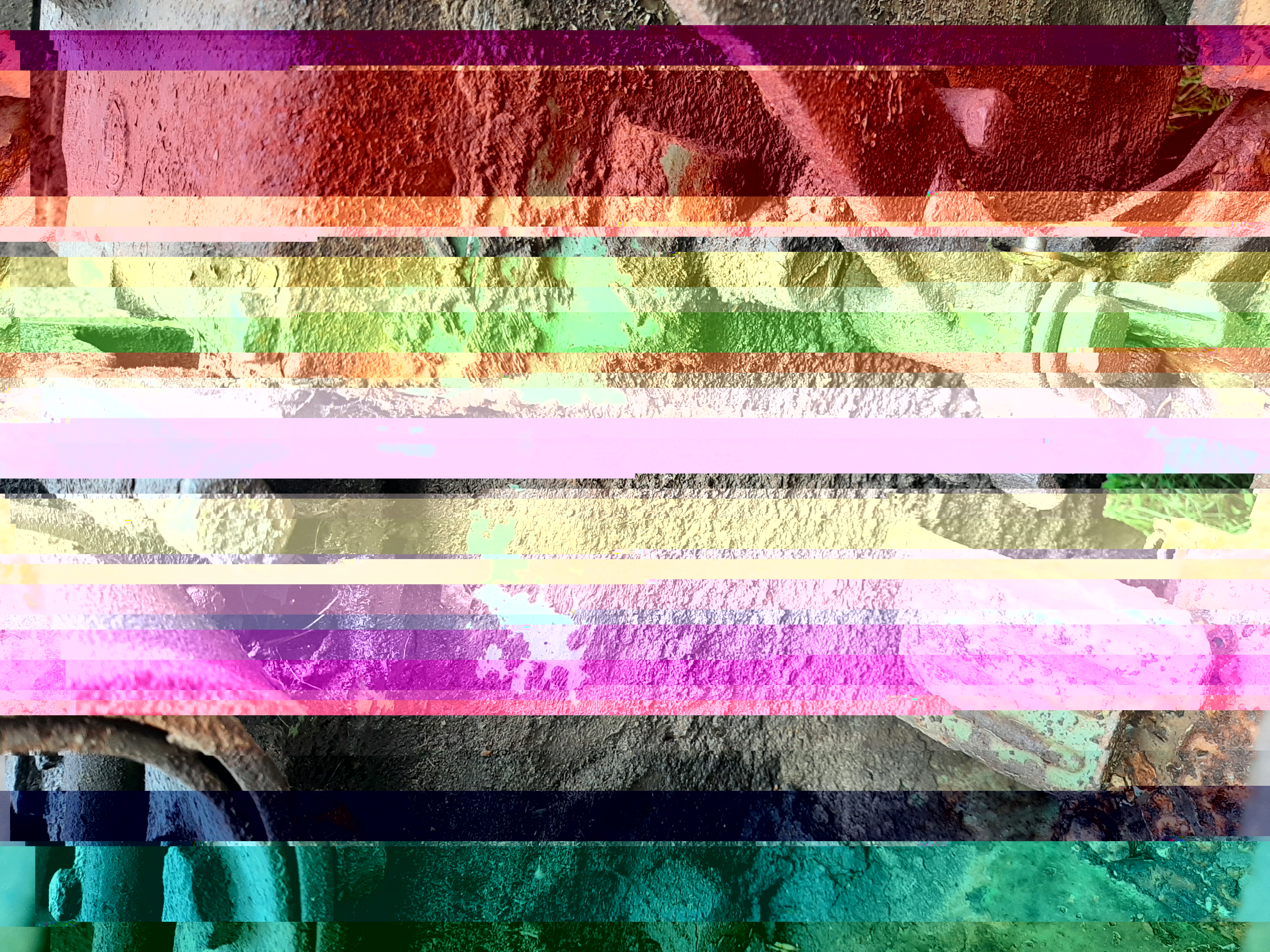

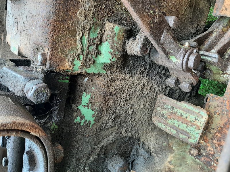

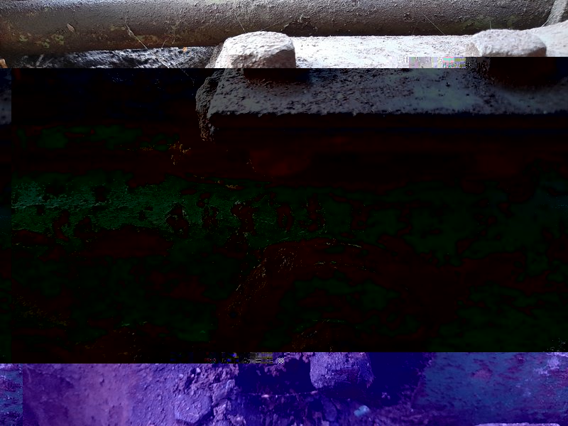

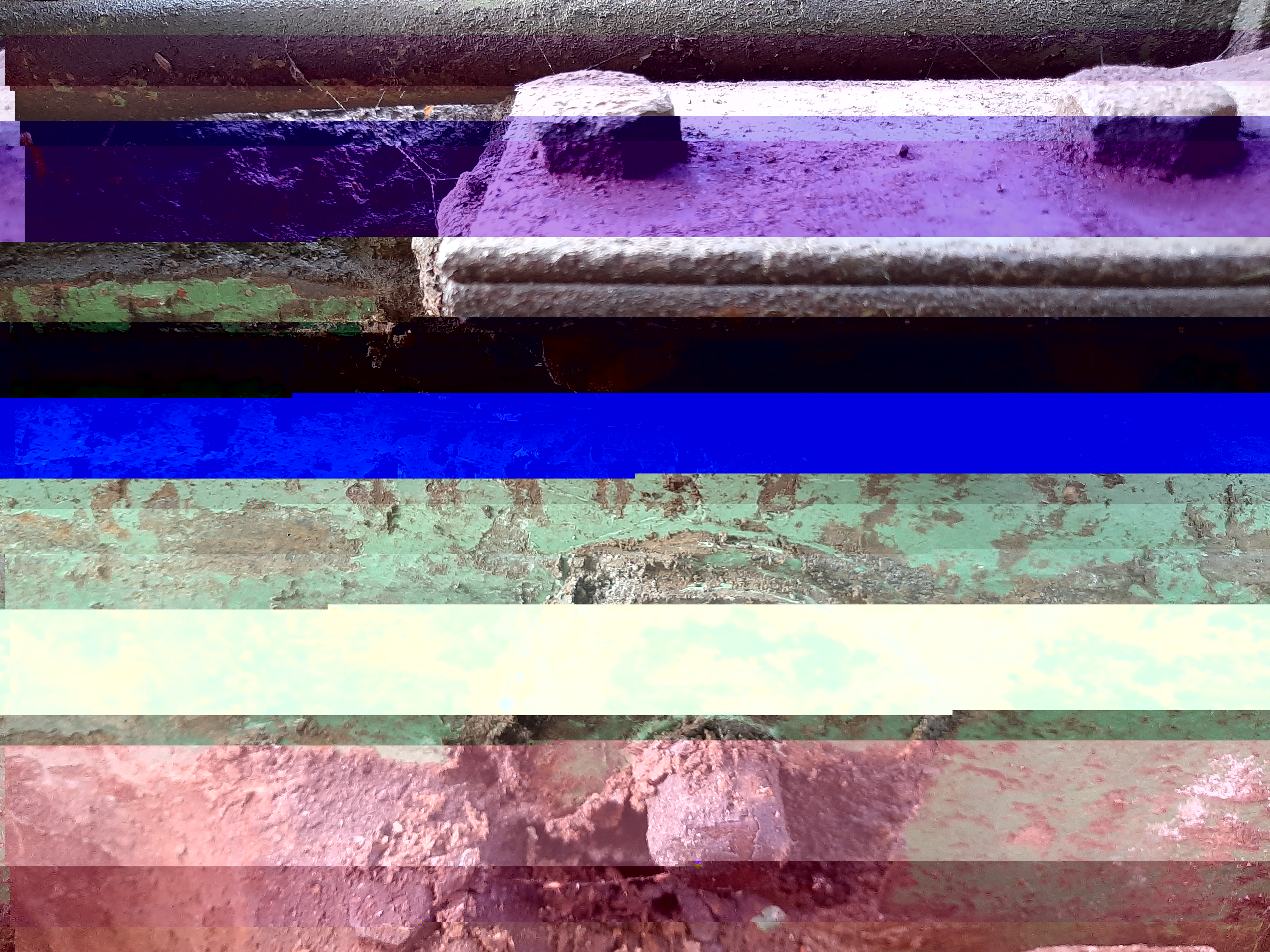

Unter all dem Dreck hat sich noch viel original Farbe erhalten können. Kam zutage beim Suchen der Fahrgestellnummer. Wo steht diese? Bis jetzt hat sie das Versteckspiel gewonnen.
20230512_132036.jpg [ 4.25 MiB | 19131-mal betrachtet ]

Hallo Jon
Die FG Nummer steht beim NG 16 am Hinterachsgetriebe rechts oben unmittelbar unter der Sitzschwinge. Die Motornummer findest du an der Oberseite der Einspritzpumpe. Meist sind beide Nummern unter einer dicken Lack- oder Dreckschicht versteckt (siehe Fotos).
Screenshot_2018-07-09-20-08-19_Original.png [ 4.14 MiB | 19127-mal betrachtet ]
Screenshot_2018-07-09-20-08-26_Original.png [ 3.92 MiB | 19127-mal betrachtet ]

Hallo Jon,
herzlich willkommen im Forum :)
Ein NG16C oder F16 - sehr schöner Zustand :D
Schlepper mit so fantastischer Patina findet man leider nur noch selten - meistens werden sie leider mit neuer Farbe bekleckert :evil:
Ich würde ihn nur abdampfen, technisch überholen und so wie er ist konservieren...

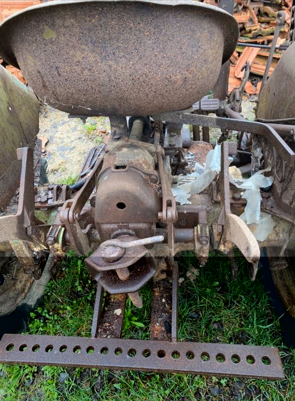

Da du einen recht seltenen mechanischen Kraftheber verbaut hast, ist die Sitzhalterung nicht so wie bei den meisten anderen.
Die Fahrgestell-Nummer dürfte sich unter oder unterhalb der rechten Sitzschwinge befinden.

Laut Typenschild ist es ein F16.
Danke für die super Beschreibung von der Stelle an der die Fahrgestellnummer steht. Ist gefunden. Hätte nicht gedacht das sie so groß eingeschlagen ist.
Möchte den Normag so lassen wie er ist nur technisch aufbauen. Der Kraftkeber gibt mir noch ein paar Denkaufgaben.....zum einen ist er nicht komplett. Ich habe eine Kopie einer Ersatzteile Liste für den Zapfwellen Kraftheber aber leider nur für die 3 Punkt Ausführung. Ich vermute bei mir ist eine 4 Punkt Ausführung verbaut.
Das kommt später dran, erstmal reinigen und Bestandsaufnahme.
