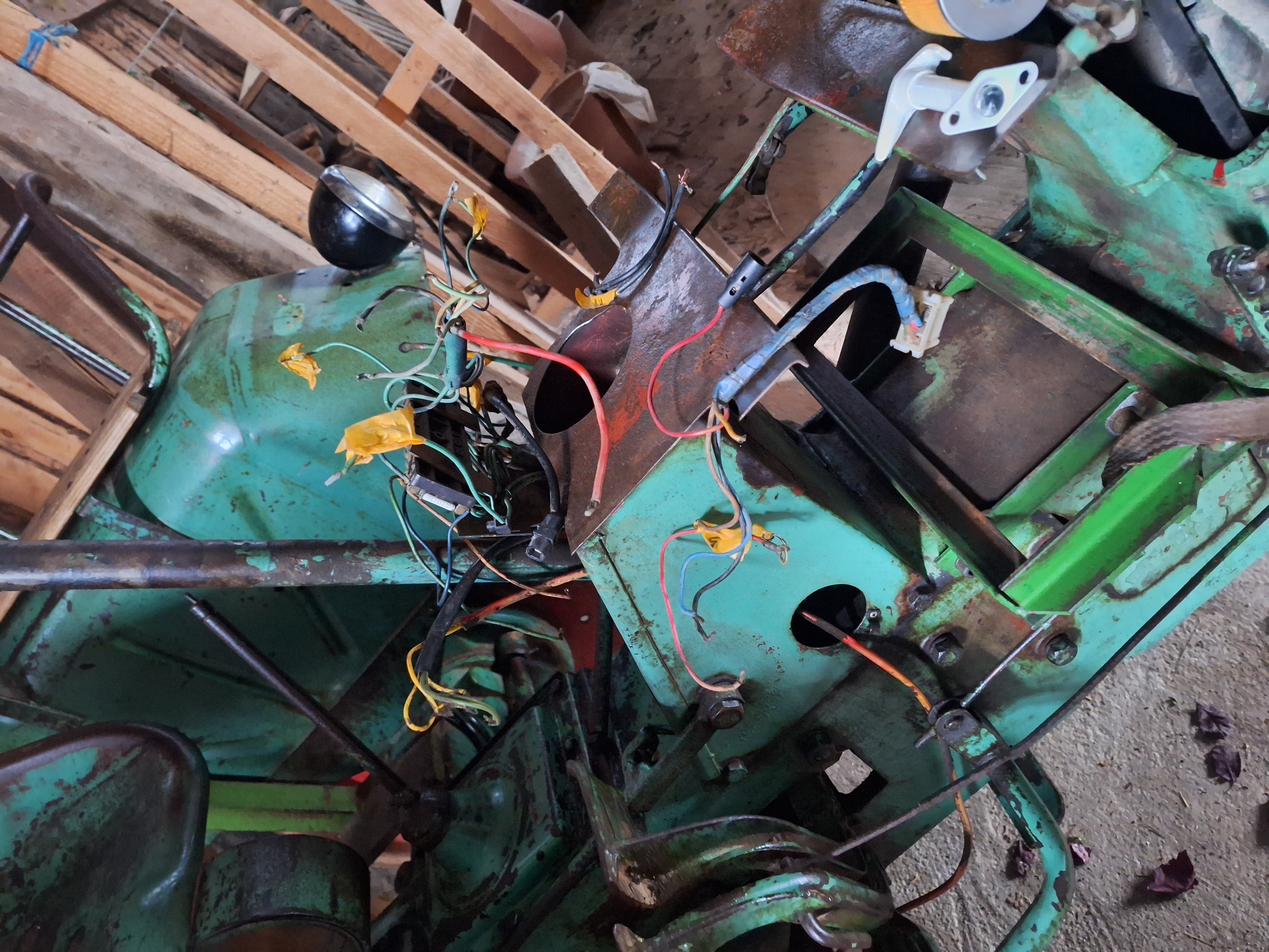

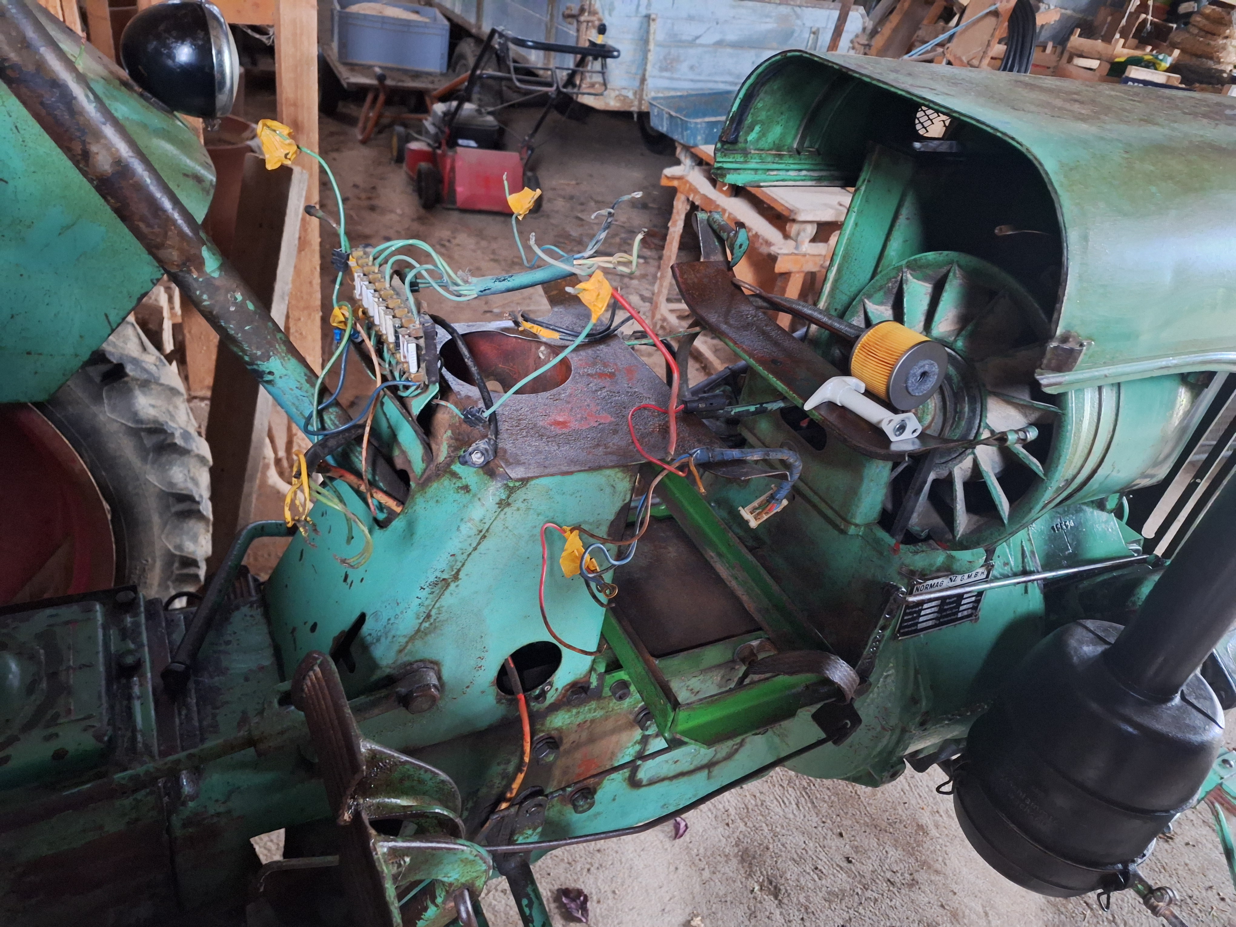

Servus und frohes neues Jahr an Alle !!
Im Anhang ein Update der letzten Monate :
Tank ist ausgebaut und reinige ich von Innen .
Elektrik nehm ich mir vor ; Einige Sachen funktionieren nicht so wie sie sollen oder garnicht .
Dazu hab ich auch sicher wieder Fragen wie z.B Folgende :
(Ich bestelle bei Firma KÜPPER)
Anschluss Fernthermometer an Motor : K12 A
= M10 x 1 oder M10 x 1.5
Kann man die Leitung kürzen , laut Beschreibung ist die Leitung nur 1150mm lang
So kurz kann man das Thermometer aber nicht bestellen
Öltdruckmanometer : Welche habt ihr nachträglich verbaut ? Reichen 0-5 Kg/ cm
Es war soweit ich sah einer von 0-16 verbaut
Danke erstmal

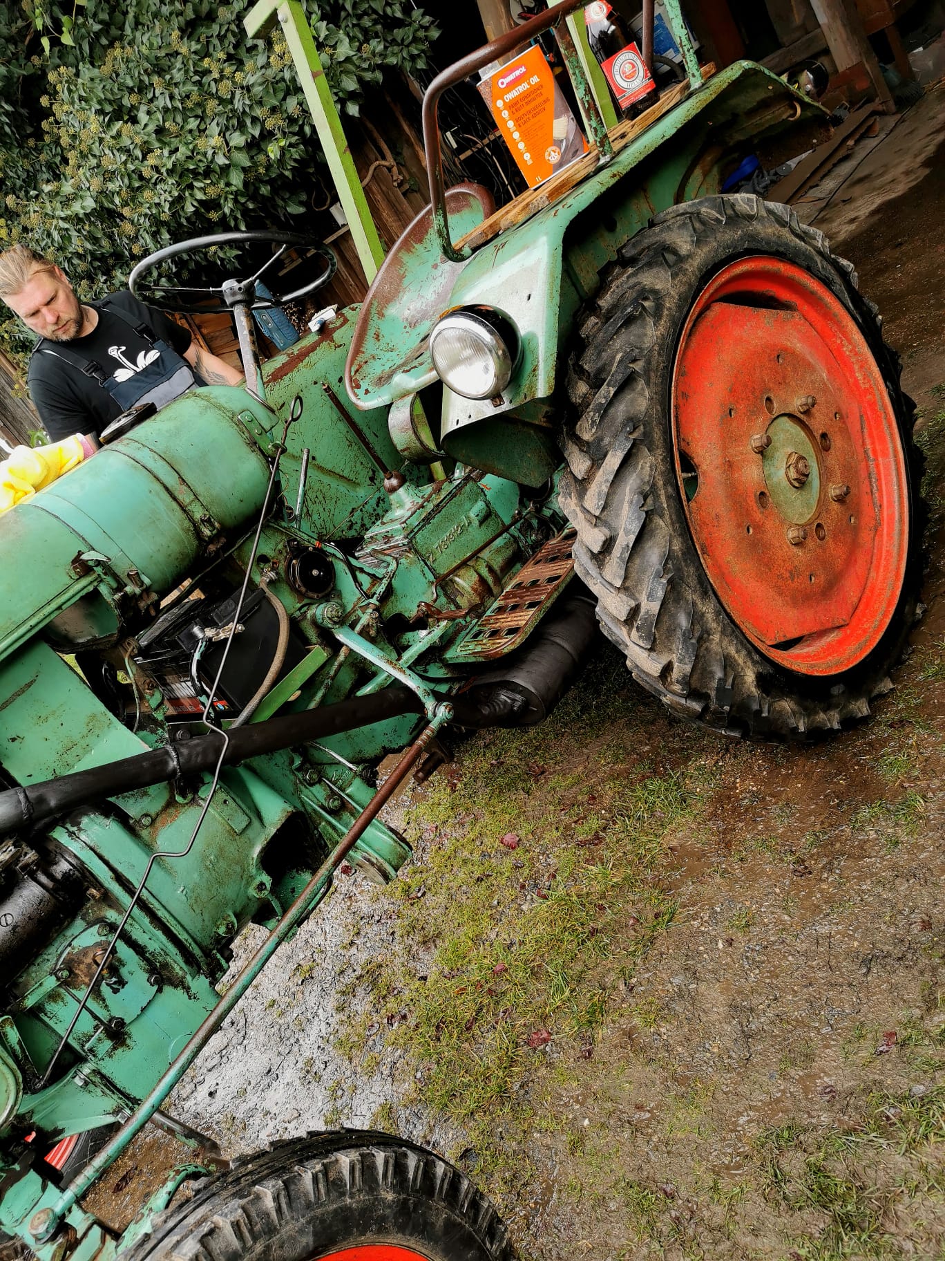

.... noch was .. kann jemand einen Anhänger gebrauchen
Auf dem 3ten Bild zu erkennen .
Ich kann auch noch mehr Bilder machen
Holzverkleidet
