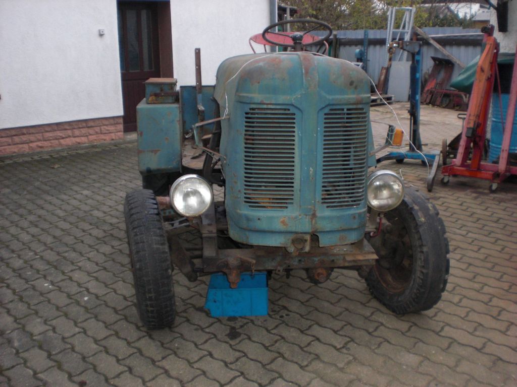

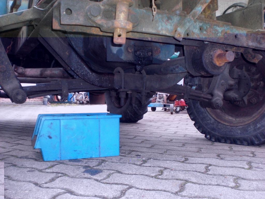

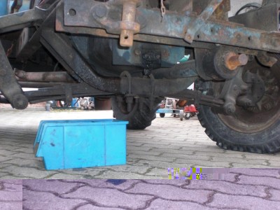

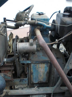

so ich witme mich wieder dem hobby...und komme gleich mit rätsel von meinem zugang ;)

Für mich sieht das nach einen kompletten Eigenbau aus.
Haube ist jedenfalls vom Famulus und sitzt einseitig.
Die Vorderachskonstruktion kommt mir irgendwie bekannt vor. :roll:

Keine Ahnung??? Sieht wirklich aus wie ein Eigenbau

Hast du Bilder von den Seiten? So habe ich auch keine Ahnung.

Dann ist - oder war - das wohl ein LD20 umgerüstet auf einen DDR-Deutz-Lizenz 1NVD14 (F1M414) :o

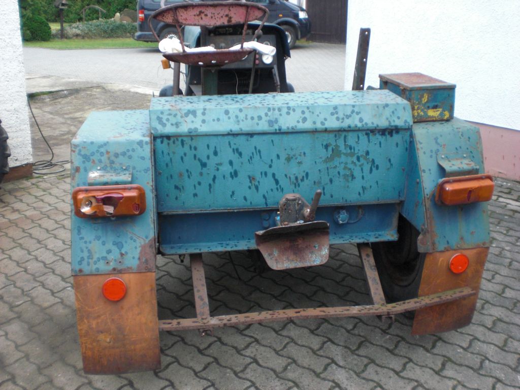

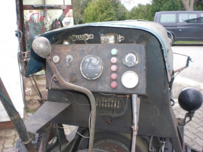

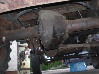

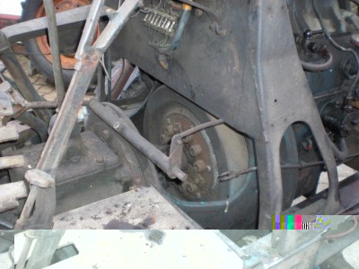

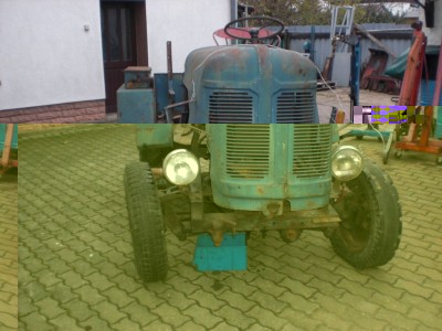

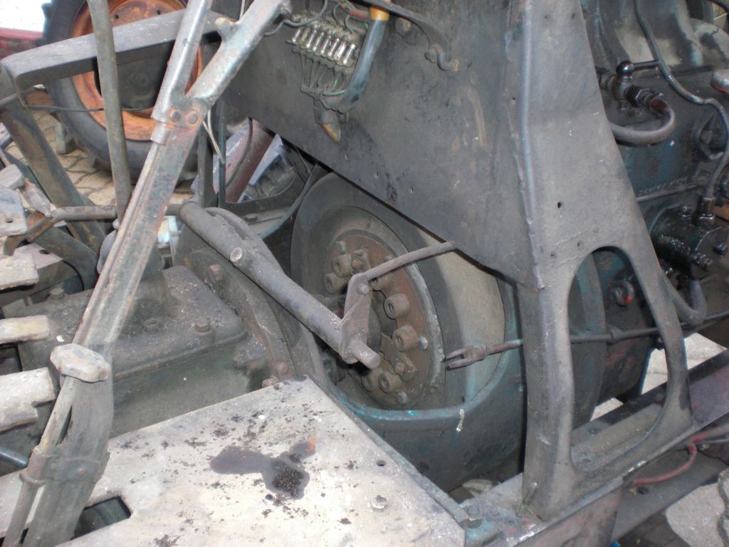

es war ne ID20 mit der originalen achse drin die ich seit jahren suche :D :D leider ist das auch alles was von der ID übrig ist der rahmen wurde um 50cm verkürzt somit ist auch die rahmennummer weg und wir werden nie erfahren wie alt sie war ja der rest ist von allem was f1m414 motor zf k30d getriebe garant achse usw. wobei die stehbleche und amaturenbrett auch noch original sein könnten naja egal wird zerlegt und teile weggepackt wer bedarf hat melden ick brauch nur die vorderachse! achso der standart frostriß darf nicht fehlen :twisted: :evil: und auch die standart aussage der lief bis zum schluß und alles dicht und ist sogar noch frostschutzzeuges drauf..gruß christian

Ja klasse Christian ; wieder ein Schmuckstück der Zeitgeschichte !!!!!
Wo gräbst du denn die alle aus :? Hoffentlich nicht zu tief :lol:

Gratuliere Christian zur Achse 8-) , die kam mir ja gleich irgendwie bekannt vor.
Der vordere Anhängerkupplung sieht aus wie vom Multihänger, die kann ich gebrauchen ;)
