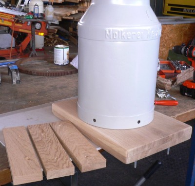

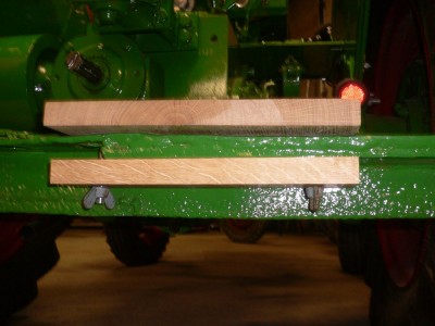

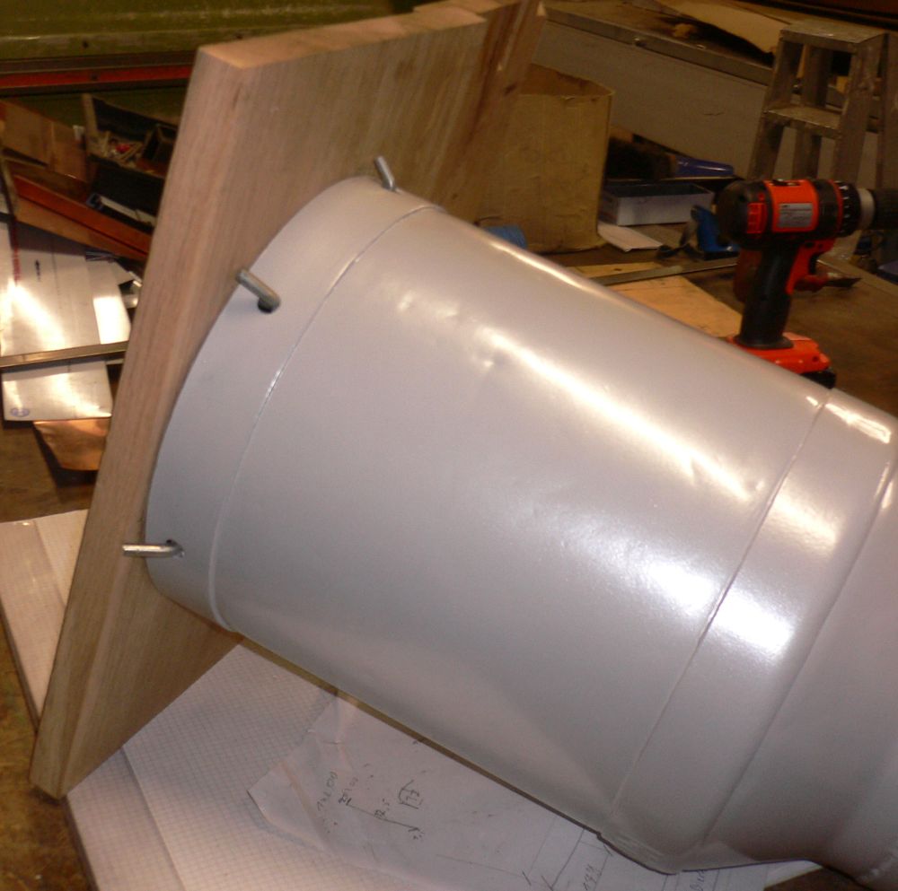

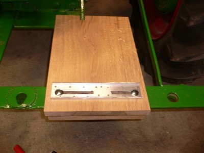

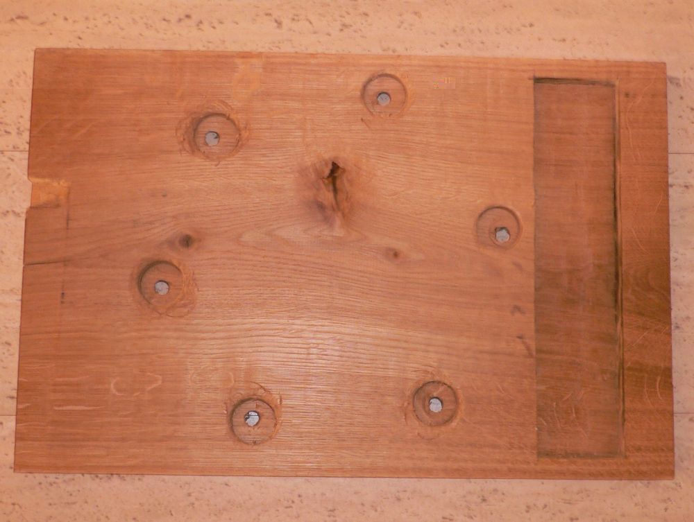

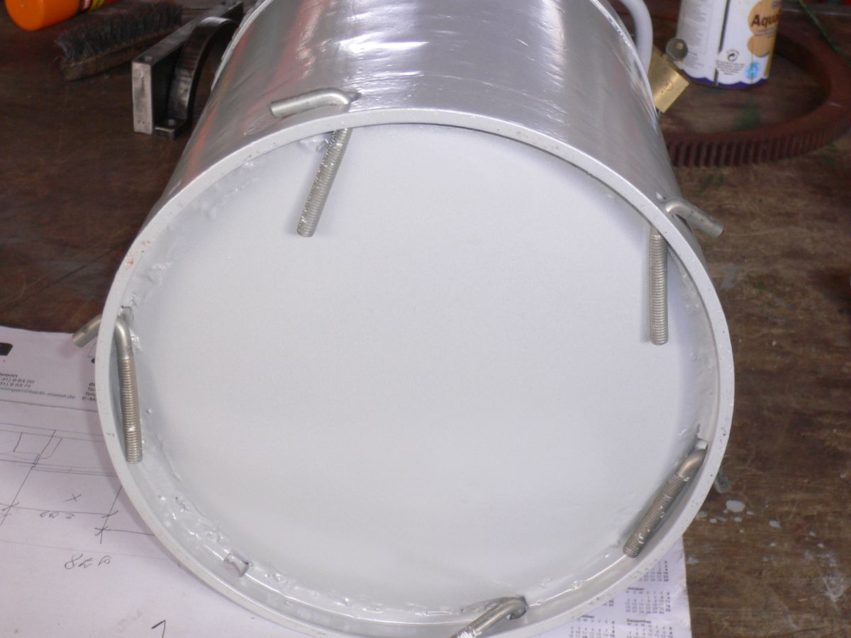

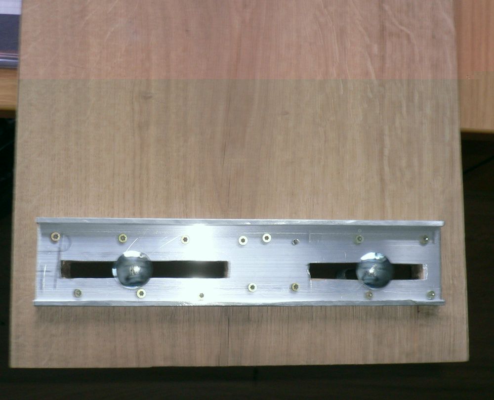

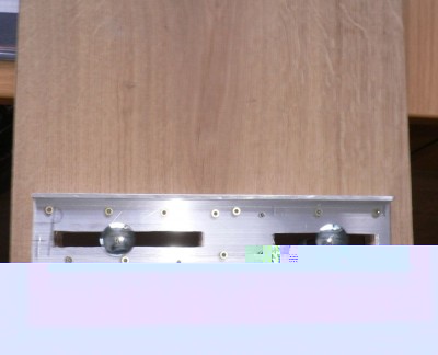

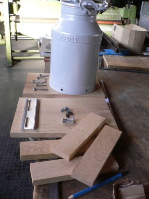

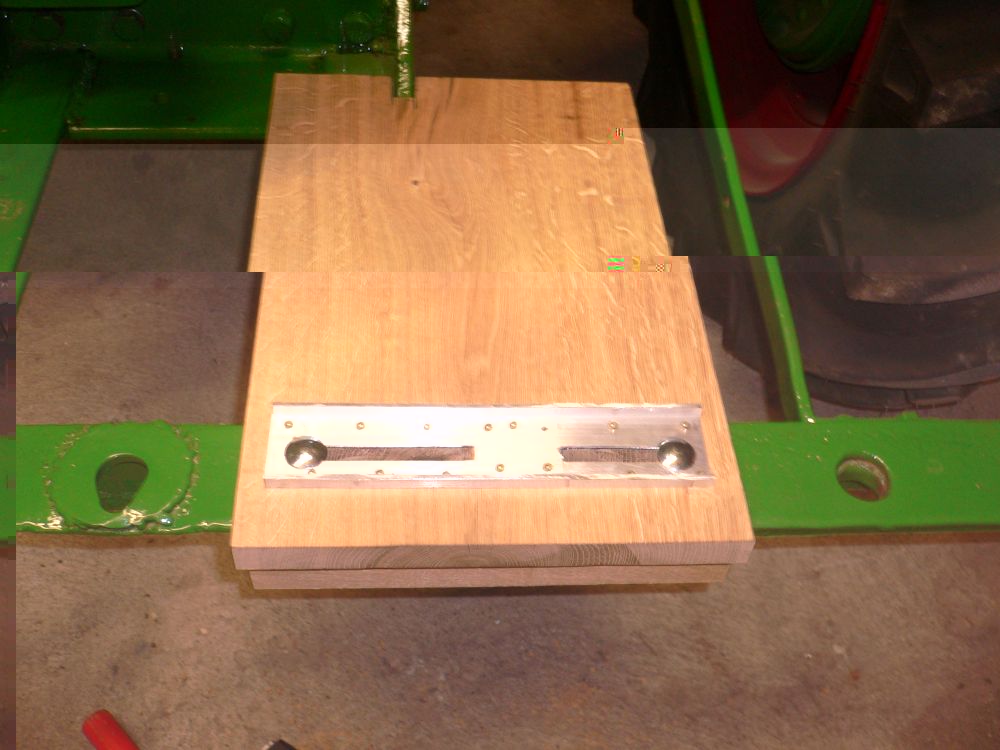

Ich habe jetzt eine Schnellwechselhalterung für meine Handschuhfach-Milchkanne gebastelt.
Falls es jemand nachbauen will, hier kurz die Beschreibung.
Ich habe mir zwei Eichenbretter 30x45 cm und Leisten 7x30cm besorgt.
In das untere Brett kamen die Langlöcher für zwei 10x100er Schlossschrauben. Die Löcher wurden mit einem Alu U-Profil verstärkt.
Die Milchkanne befestige ich mit Schraubklammern, wie sie z.B. zur Befestigung von Wellplatten verwendet werden.
Die entsprechenden Aussparungen habe ich aus dem oberen Brett ausgefräst.
Die Schlossschrauben kann ich je nach Abstand der Bohrungen in der Ackerschiene verstellen, und als Gegenstück habe ich für jeden Traktor eine entsprechend gebohrte Leiste.
Die ganze Konstruktion habe ich nur noch nicht fertig zusammengebaut, weil ich die Bretter noch mit Klarlack überlackieren will bevor die Kanne draufkommt

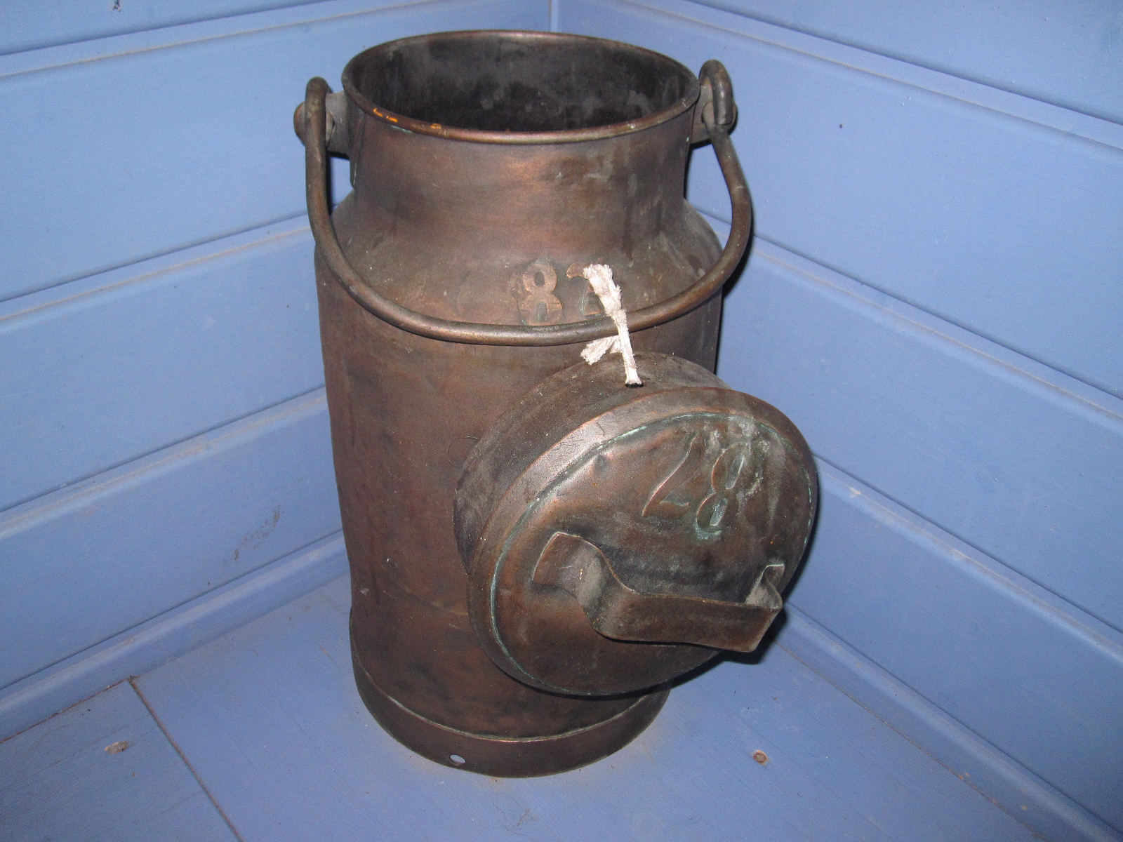

Lasse meine Kanne aber in Kupfer , da sie eh noch in einem super Zustand ist.
Muß mir auch noch Gedanken machen wie ich da ein Schloß dran mache , da sie nicht so einen Bügel hat wie bei deiner.Hier mal ein Bild von meiner :

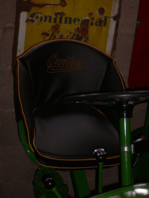

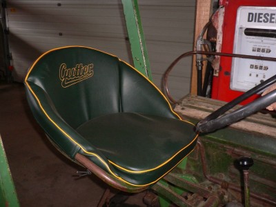

habe noch zwei Bilder von meinen Gutter Sitzkissen eingestellt. Eins ist grün, das andere schwarz
Kissen1.jpg [ 125.29 KiB | 23770-mal betrachtet ]
Kissen2.jpg [ 87.68 KiB | 23770-mal betrachtet ]

Heiß mit dem Schriftzug ;)
Irgendwann werde ich mir wohl auch eins mit Emblem holen aber weil mein jetziges noch garnicht so schlecht ist wollte ich das erst noch ein wenig behalten

mein altes war/ist auch noch O.K. , jetzt habe ich eins zum malochen (mit dreckiger Hose draufsetzen) und eins für die schönen Ausfahrten !! :lol:
