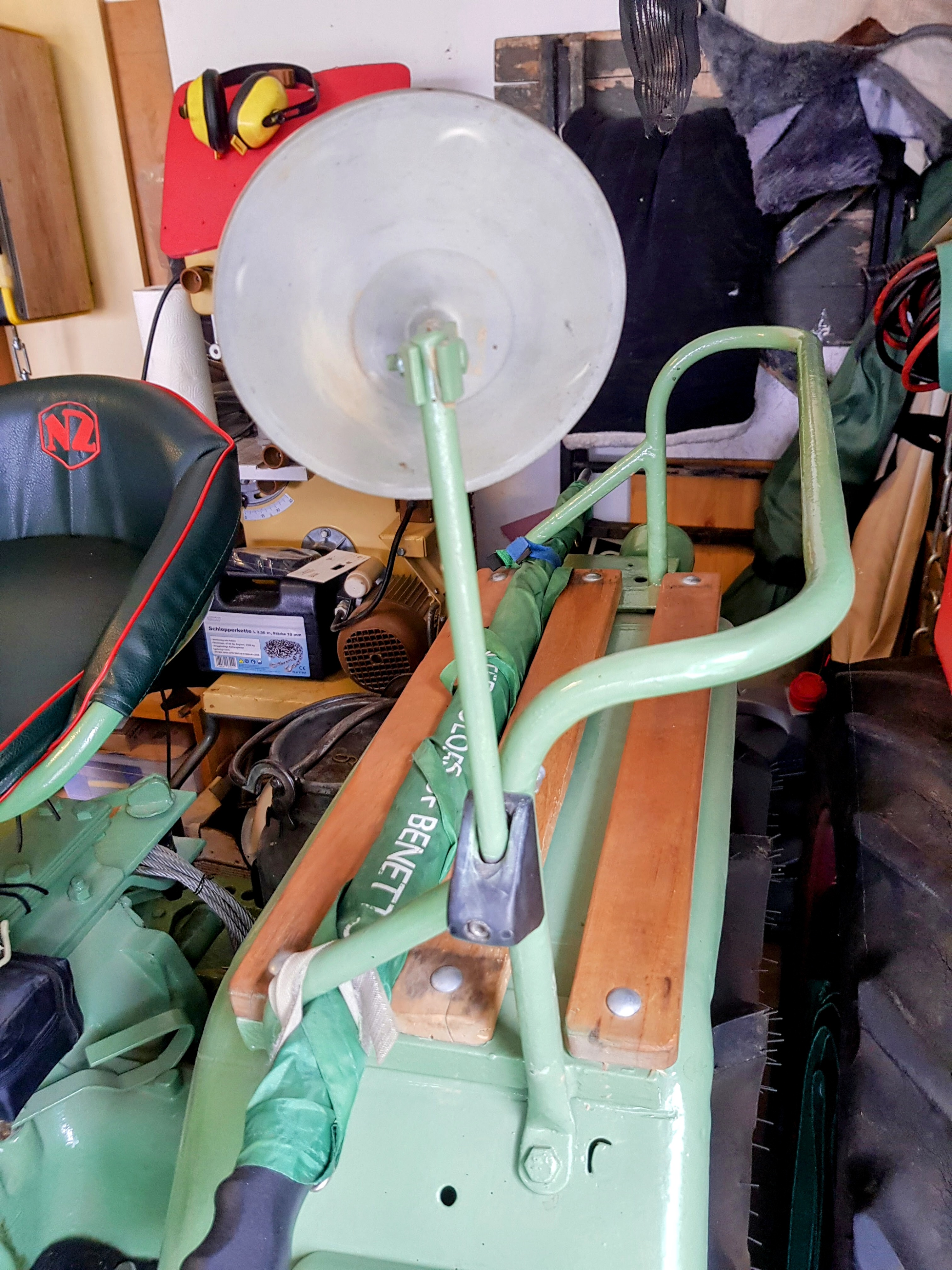

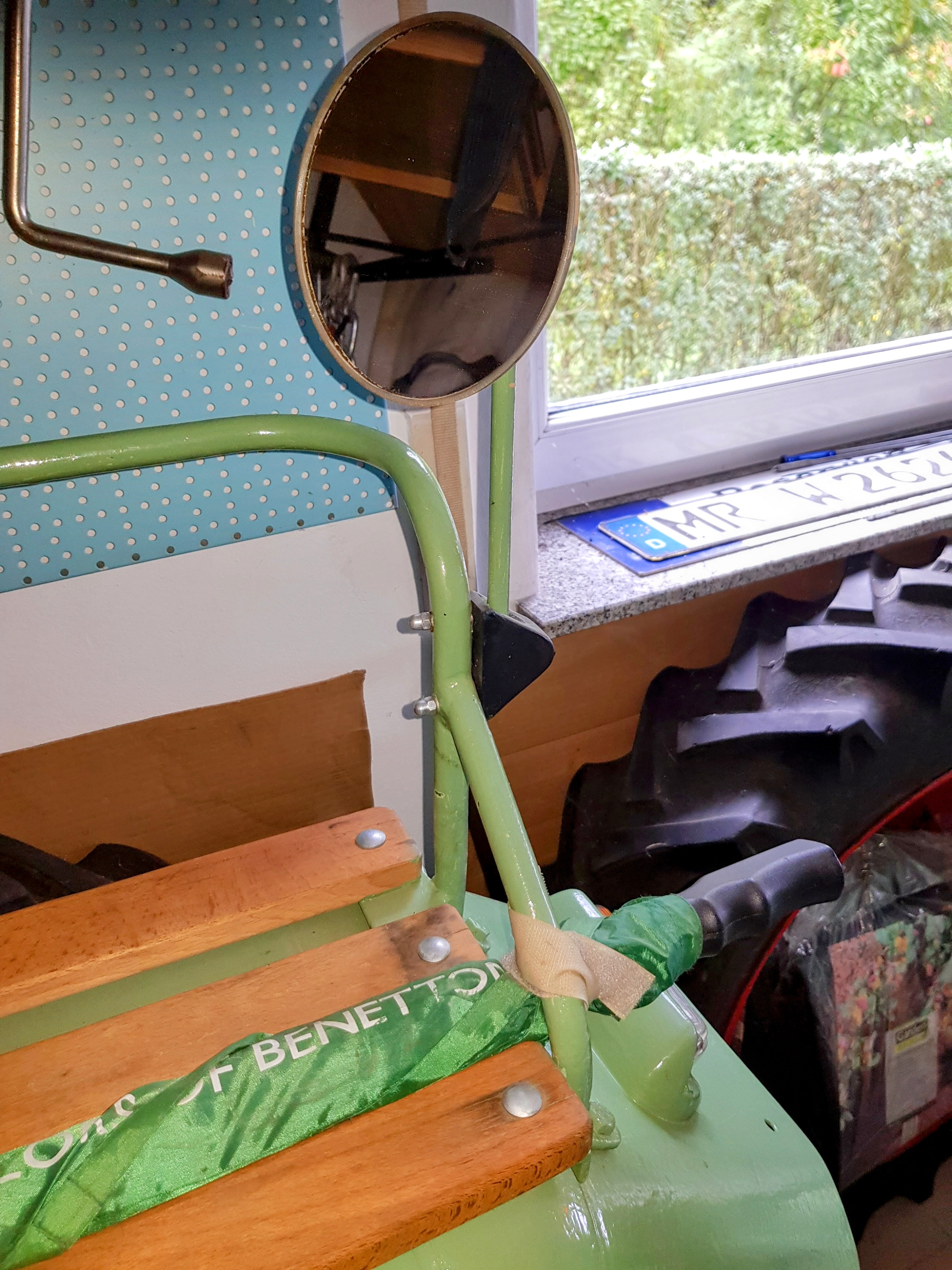

Beitrag Re: Rückwärtssicht
Hallo Goby
Das ist meine an der Rückenlehne der Sitzbank befestigte Lösung. Die Verschraubung ist sehr stabil und der Spiegel weist während des Betriebs nur wenig Vibrationen auf. Er hat einen Durchmesser von 12 cm. Nicht zu groß aber auch nicht zu klein. Alles in allem sehr übersichtlich. Ich möchte ihn nicht mehr missen.
Ohne Spiegel würde ich im öffentlichen Straßenverkehr nicht mehr fahren wollen.
Hallo Goby
Ich weiß gar nicht mehr wo ich meine Spiegel her habe. Aber schau mal in den Beitrag von Normag Uli.
Da findest du zwei Händler, die sowas anbieten. Die Spiegelstange müsste lediglich am unteren gebogenen Ende abgesägt oder begradigt werden. Du kannst aber auch ein einfaches 12er rundmaterial nehmen und verschraubst oder verschweißt es direkt mit dem senkrechten Rohr der Rückenlehne. Keine große Sache.
Viel Erfolg
Alfons.
