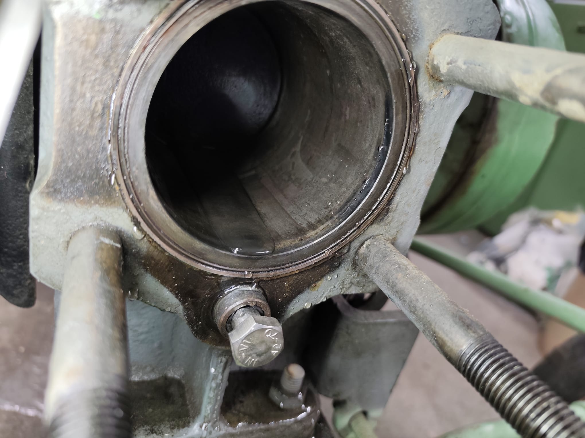

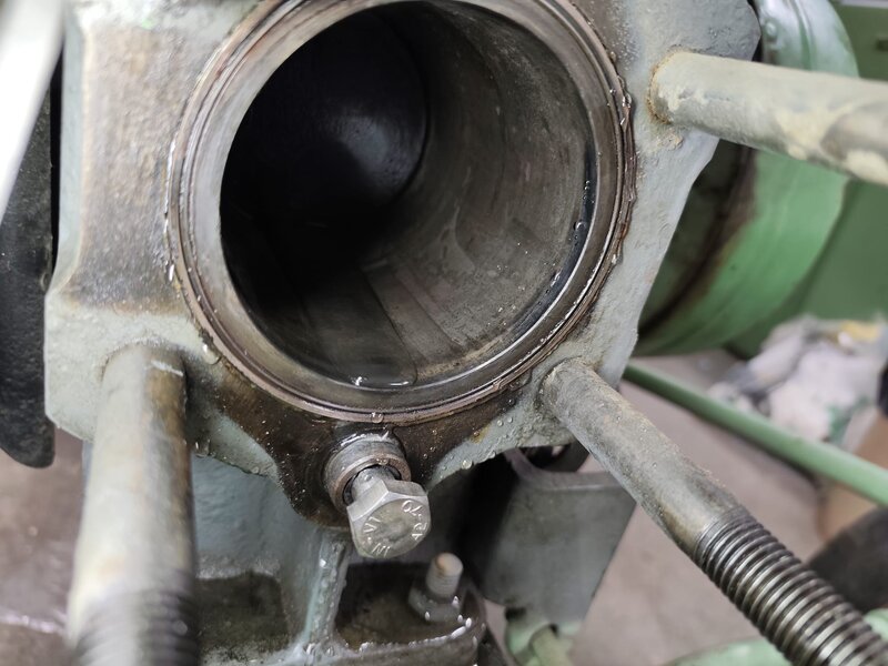

Hallo Rainer,
ich bin der ganzen Sache jetzt mal auf den Grund gegangen. Die Laufbuchse ist gerissen.
Habe ein Bild angehangen. (Video geht hier nicht oder?) Ich brauche also eine neue Laufbuchse.
Falls Jemand eine Idee hat wo ich die bekomme bzw. anfertigen lassen kann wäre ich sehr dankbar.
Viele Grüße
Sebastian

Rainer hat geschrieben:
Hallo Sebastian,
Welche Probleme hadt du den mit dem Motor?
Schöne Grüße aus lampertheim
