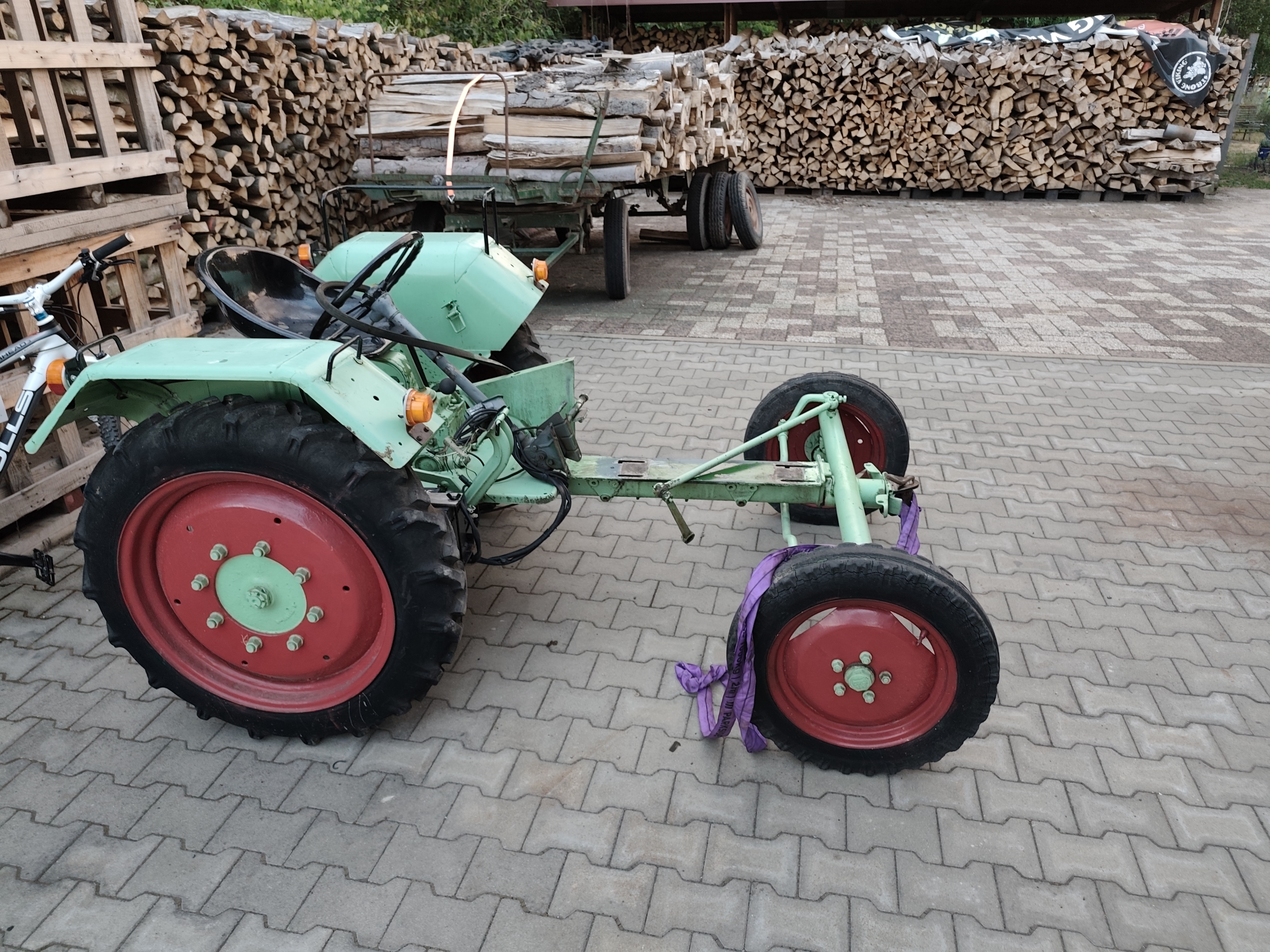

Solange der Motor fehlt erstmal mit Heißwasser drüber.
Ich hab gemerkt, dass das Lager hinter der Kupplung, also Getriebe Eingang, Spiel hat und Geräusche macht.
Hat schonmal Jemand etwas an dem Getriebe von einem C10 gemacht,?

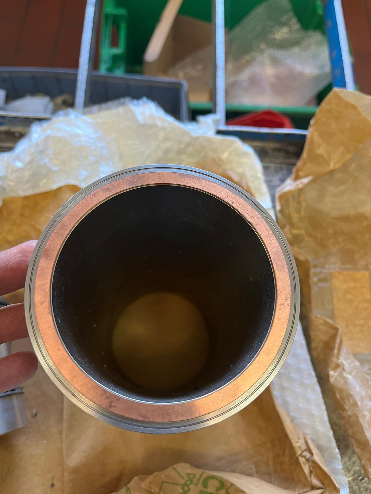

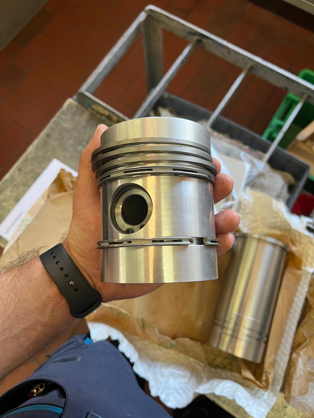

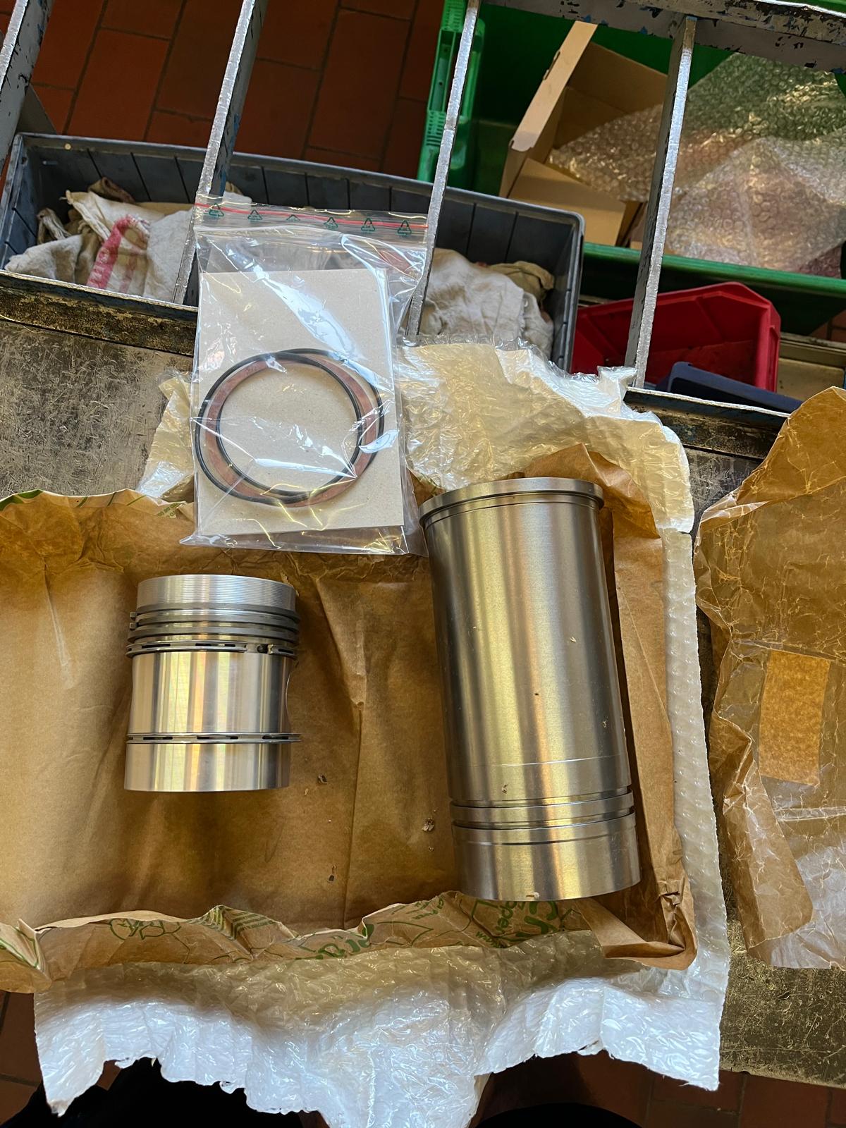

Guten Morgen,
Kolben, Buchse, Kopfdichtung und O-Ringe sind da.
Hätte nicht geglaubt, dass ich noch Jemand finde der die Teile noch liefern kann.

Und wo hast du die Teile gefunden?
Donnerstag 13. August 2026, 16:06
Beiträge: 15
Wohnort: 34212 Melsungen
Ah sorry, die liefert die Firma Sauer und Sohn in Dieburg. Natürlich haben sie die auch "nur" bestellt. War aber in zwei Tagen da. Die machen mir jetzt die Buchse innen passend auf den Kolben. Das muss immer gemacht werden da ich ja auch meinen Kolben verwenden könnte...
Ich habe mich einfach durch die Motoren Instandsetzer Deutschlands telefoniert und das war ein Glückstreffer. Die haben sogar einen Altgesellen der die Motoren früher gemacht hat.
Mit dem möchte ich mal reden deswegen hole ich die Teile auch selber ab. Liegt alles noch bei denen und ich habe nur die Bilder angefordert.
