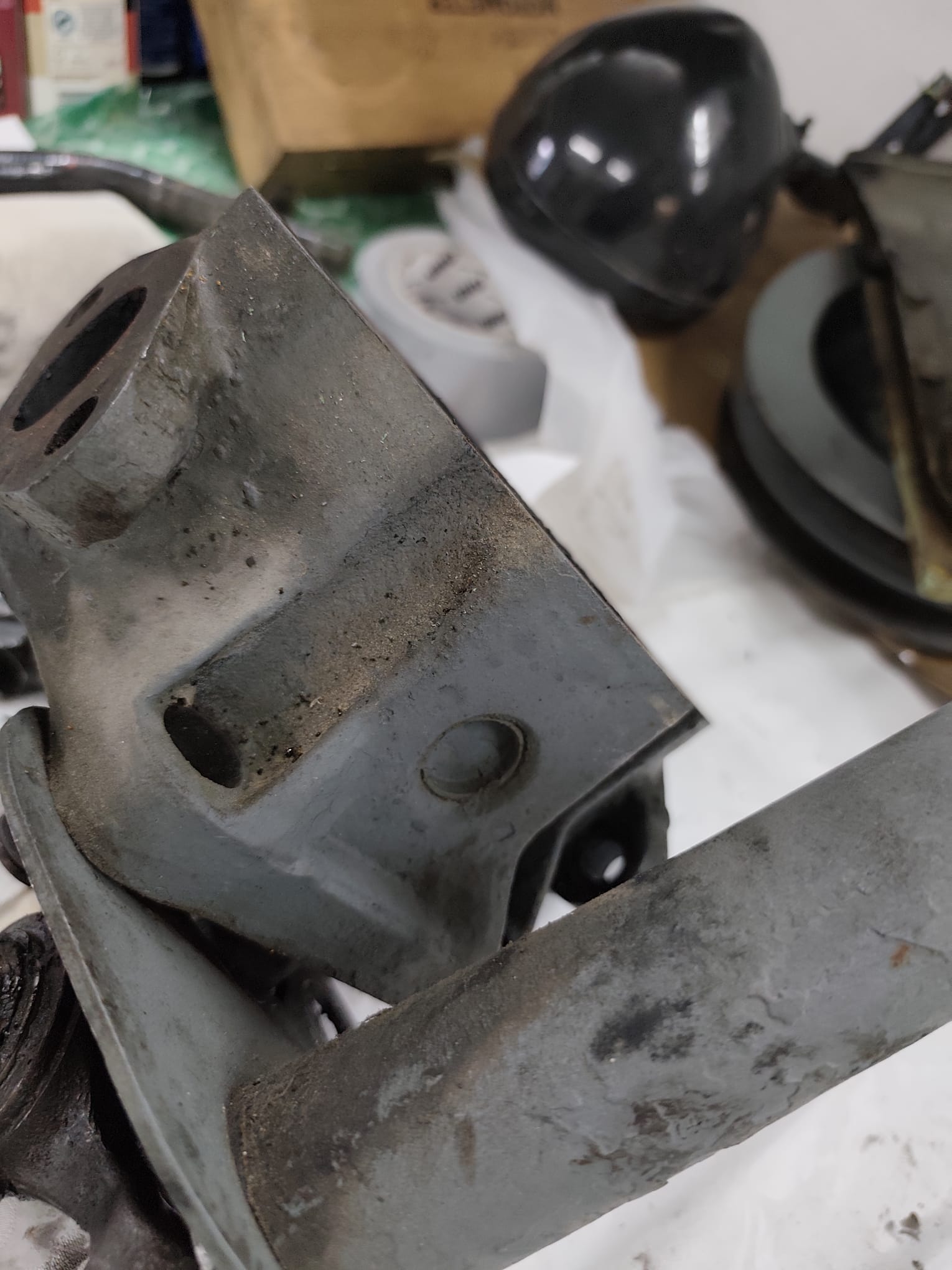

Vor kürzerer Zeit hat ein C10 den Weg zu mir gefunden. Im großen und ganzen scheint vieles mit dem Schlepper echt in Ordnung zu sein, abgesehen von einer Sache - dem Wassertank.
Befüllt man den Wassertank, so tritt ab einem bestimmten Füllstand Wasser aus dem unten markierten Loch aus (gegenüberliegend Zündpapierhalter). Dieses Loch zeigt durchaus Rost (siehe Nahaufnahme).
Weder in der Teileliste des Motors noch der Teileliste des C10 ist vermerkt, ob dieses verschlossen sein sollte bzw. ob dort ein Teil fehlt. Ich habe das Dampfwarnröhrchen mal abmontiert (bestand innen nur noch aus Rost, siehe Anhang) und der Blick in den Wassertank offenbarte sehr viel Blätterteig (siehe Bilder). Immerhin von außen lassen sich am Tank (und auch sonstwo am Motor) keinerlei Brüche o.Ä. feststellen, das sieht zumindest oberflächlich alles sehr solide aus. Eintritt von Wasser ins Öl lässt sich bislang nicht feststellen.
Über Hilfe/Erklärungen bin ich sehr dankbar!
Typschild des Treckers ist leider nicht mehr vorhanden.

Viel kann ich dazu nicht sagen, aber bei dem Loch könnte es sich um ein Loch für einen Froststopfen handeln.
Diese wurden früher häufig in den Motoren verwendet um im Falle von Frost einen Frostschaden zu verhindern.
Die Stopfen sollten rausfliegen um dem sich ausdehnenden Eis Platz zu geben.

das rot markierte Loch ist doch im Zylinderkopf.
Ich kann nachher gerne mal schauen, da mein Kopf gerade ab ist.
Die Wasserkanäle im Kopf sind allerdings senkrecht übereinander. Schau dir mal die Bilder in meinem Beitrag an.
Sebastian

Das müsse die Stelle sein.

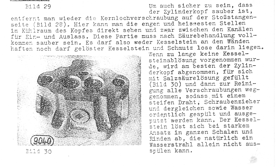

Froststopfen müsste da rein gehören
