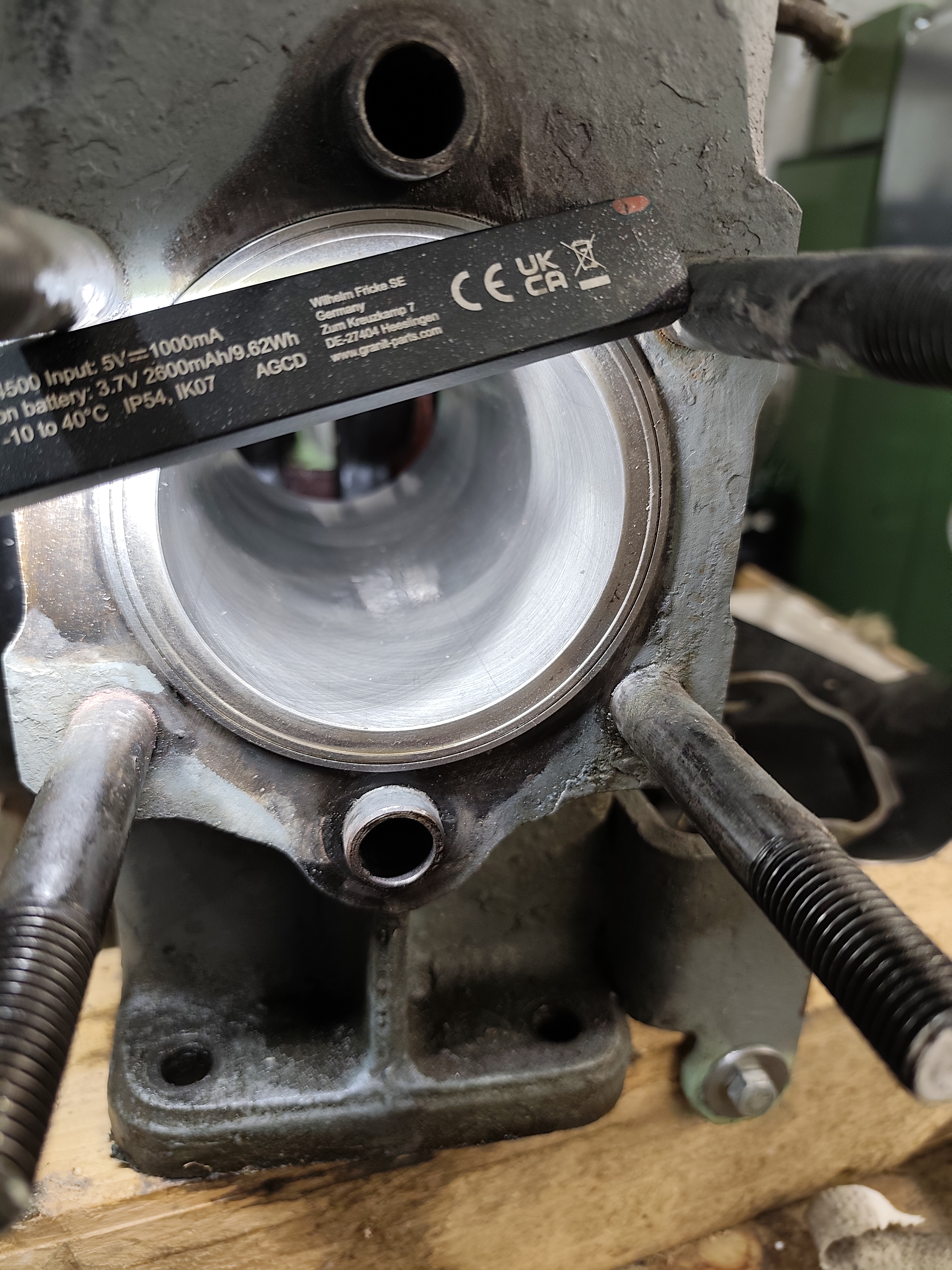

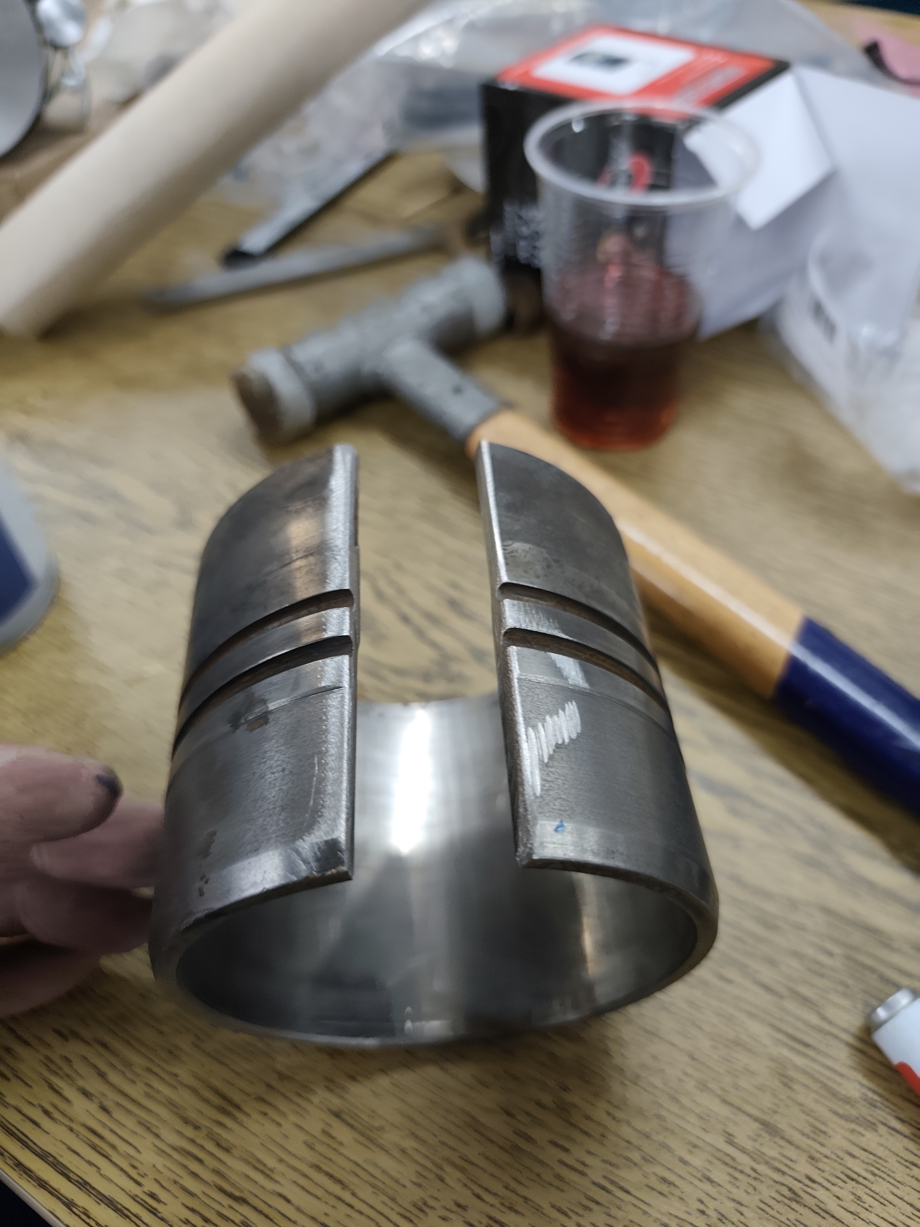

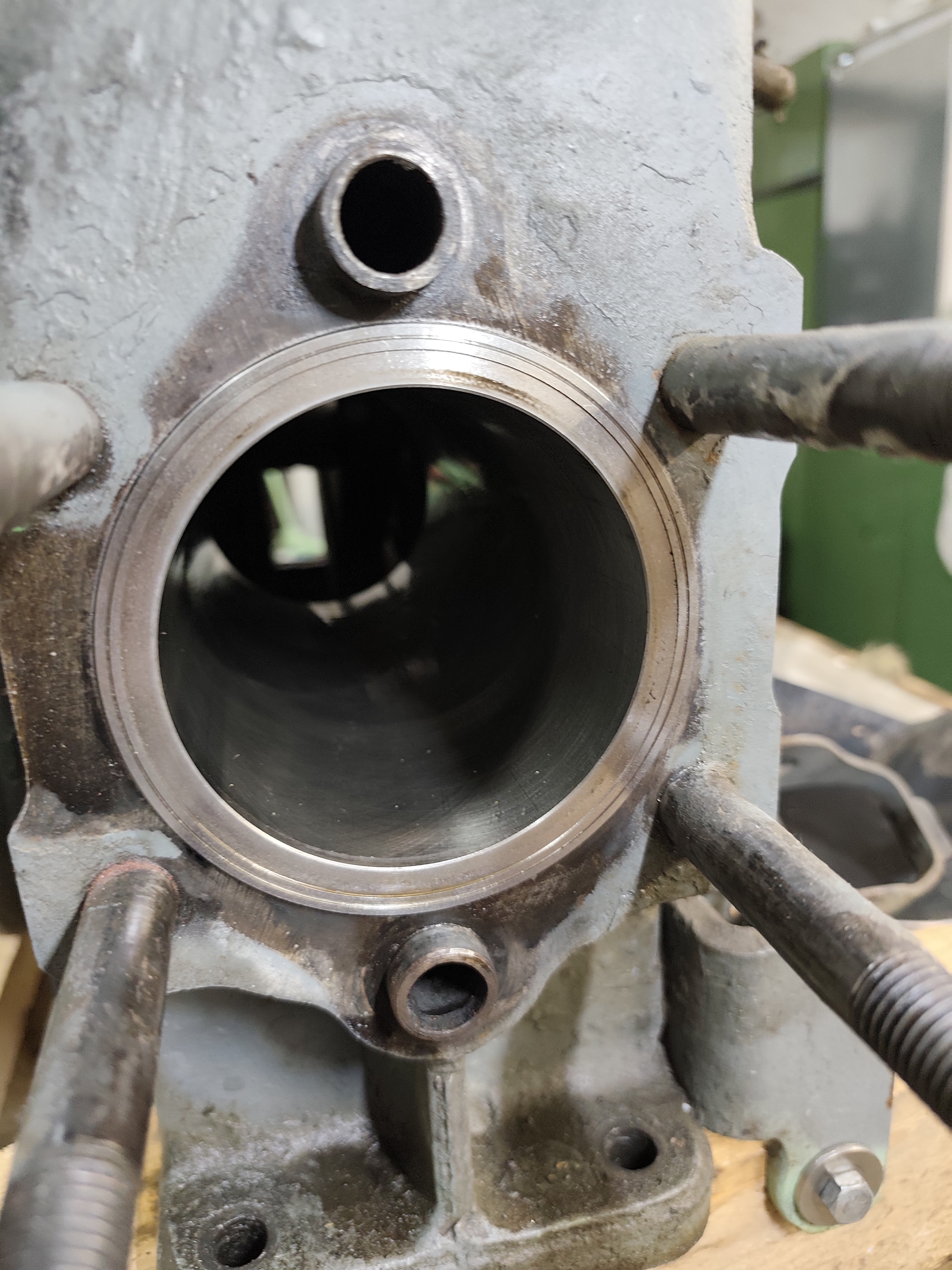

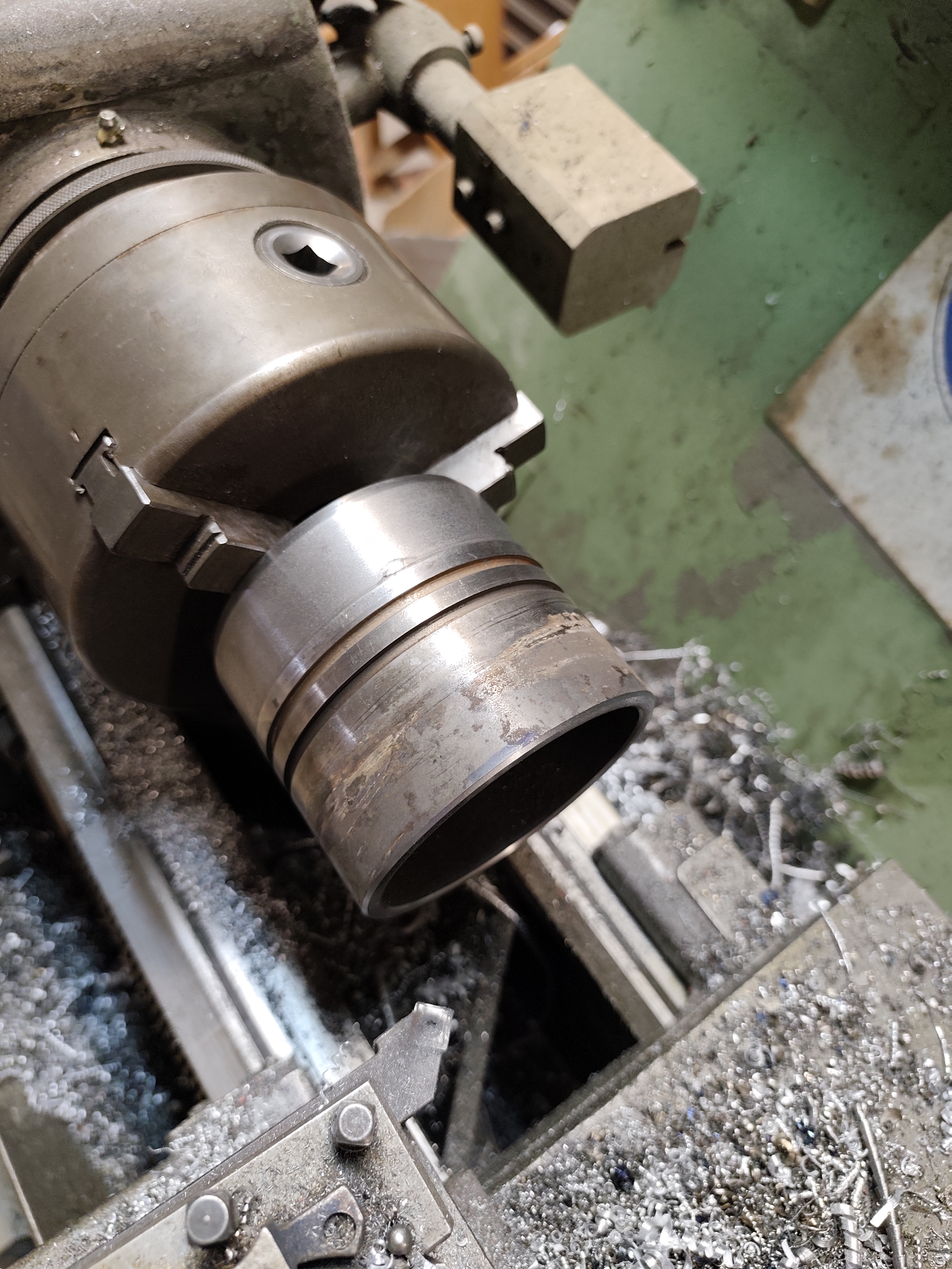

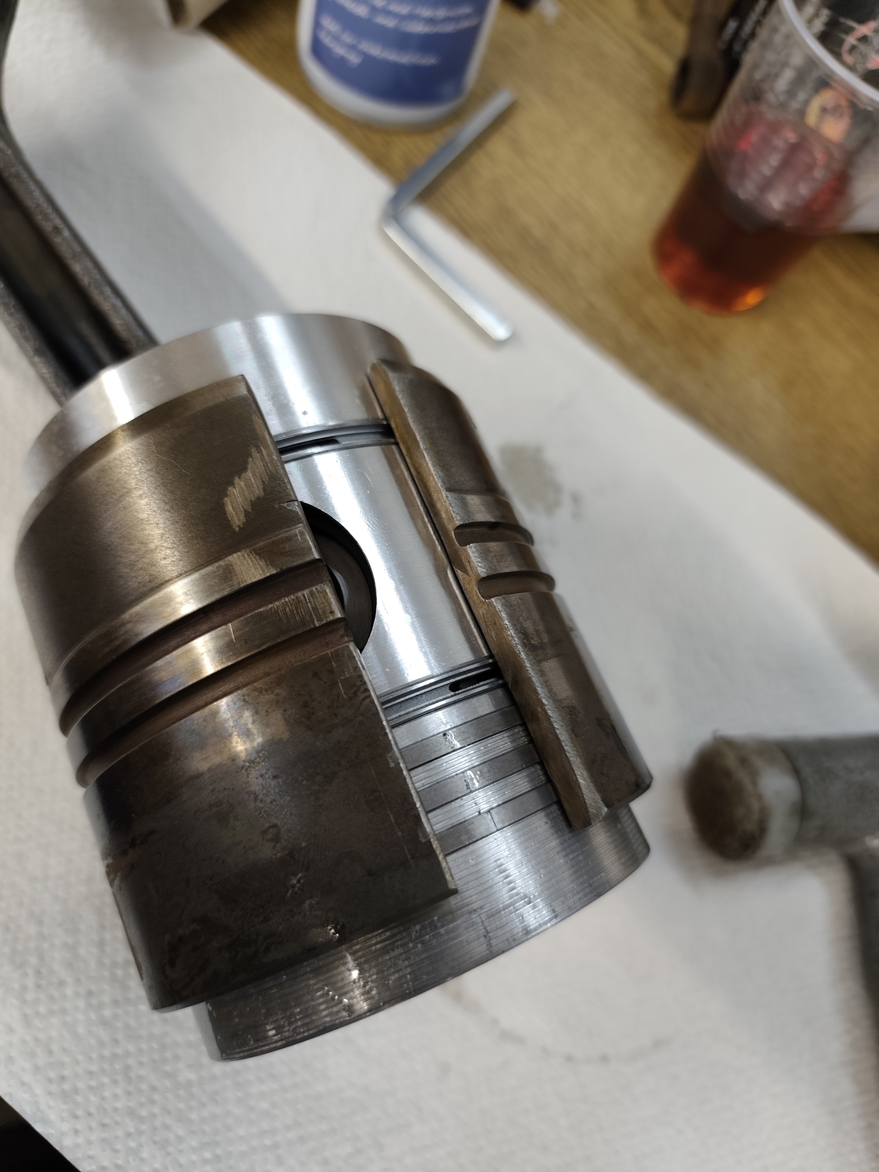

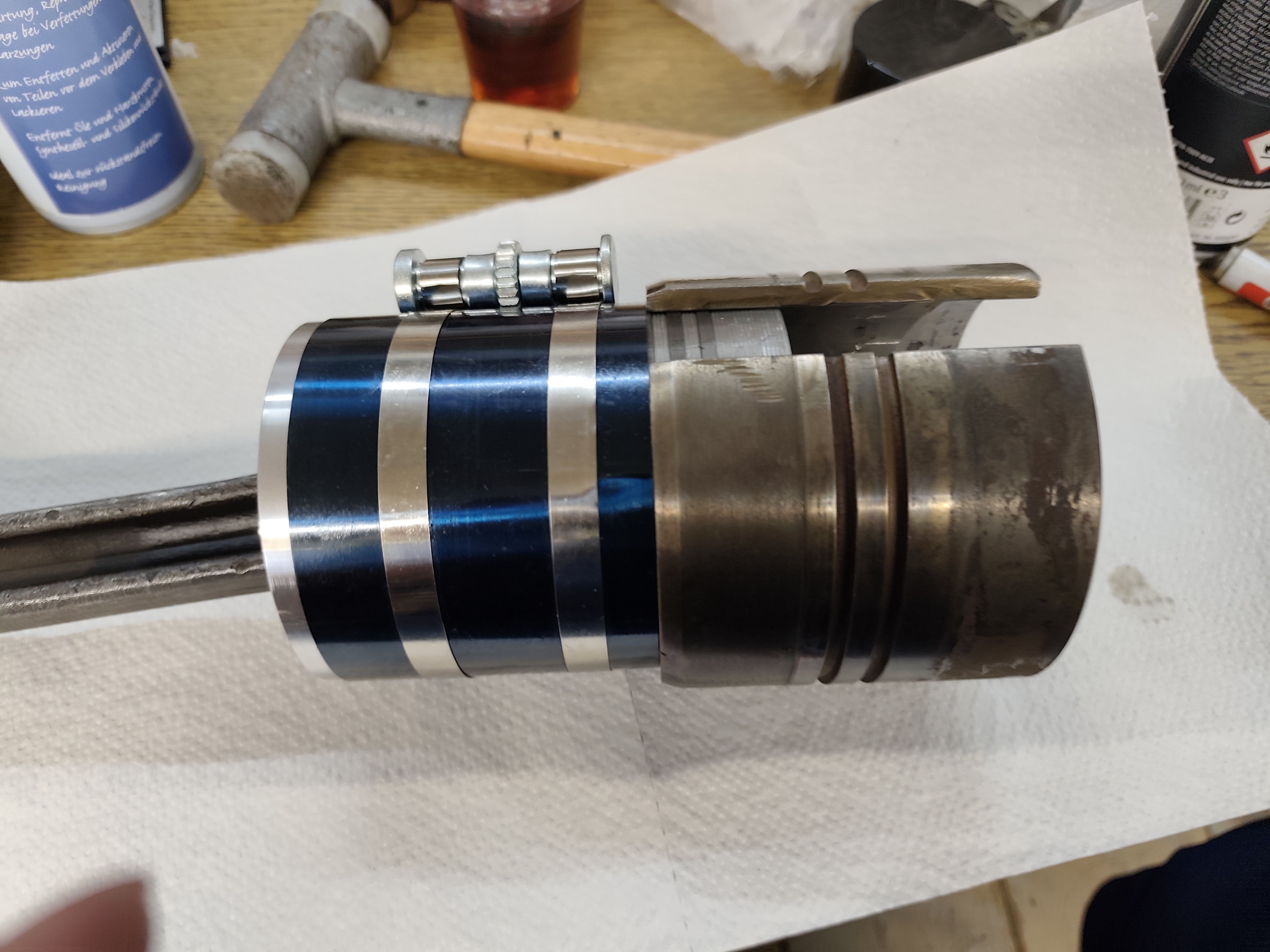

Neue Buchse sitzt.
Jetzt wird es spannend wie der Kolben da wieder rein kommt.

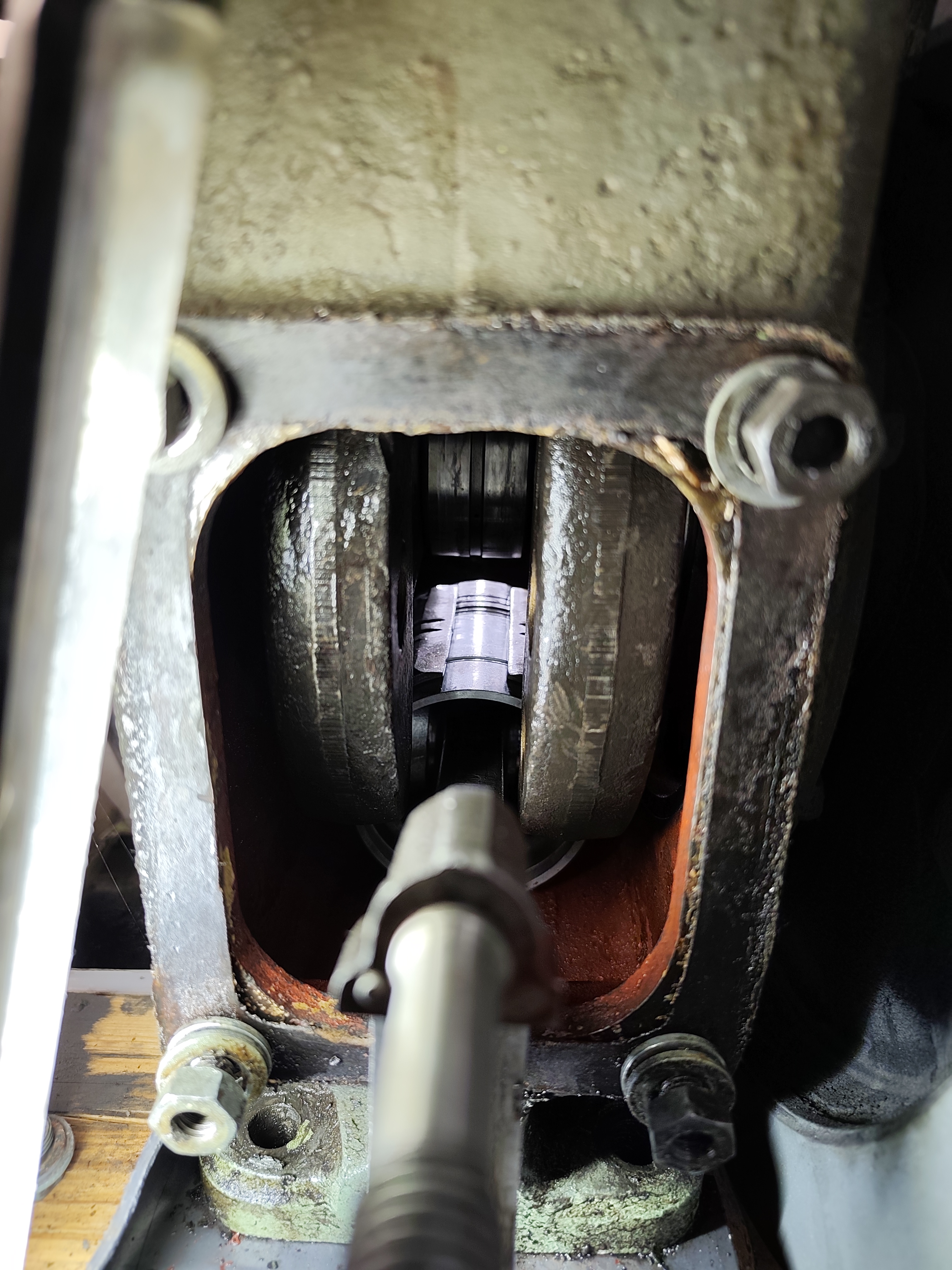

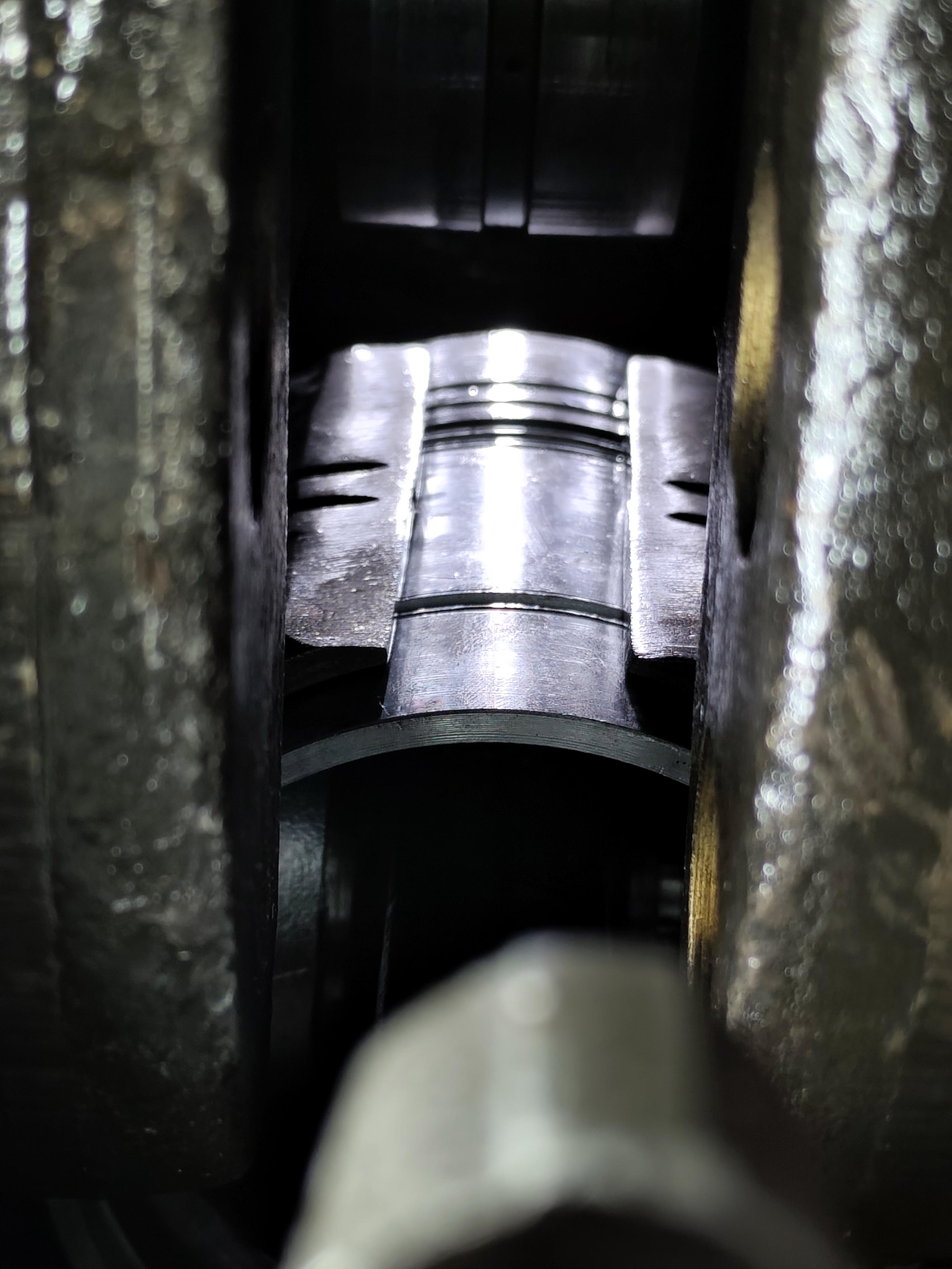

Der Kolben ist drin. Alles über die Wartungsöffnung von hinten passiert.
