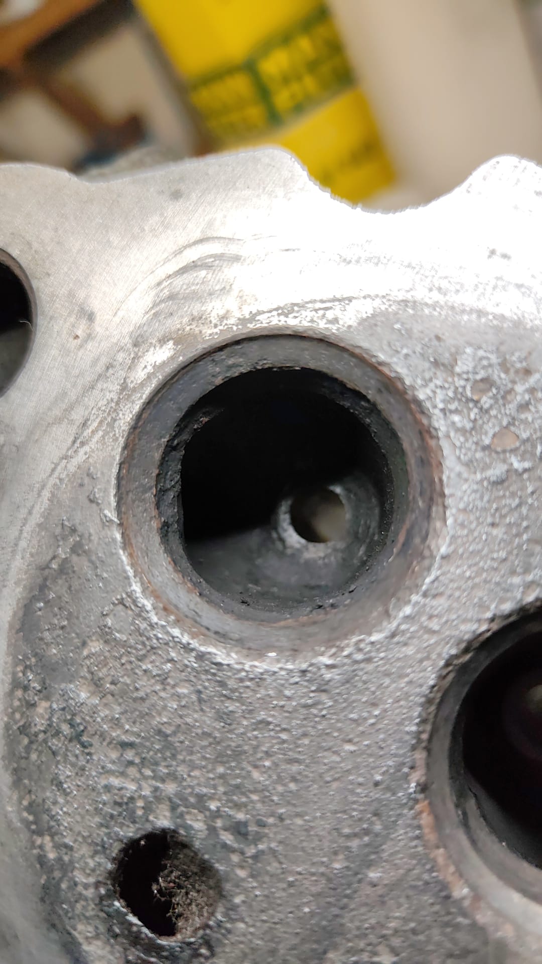

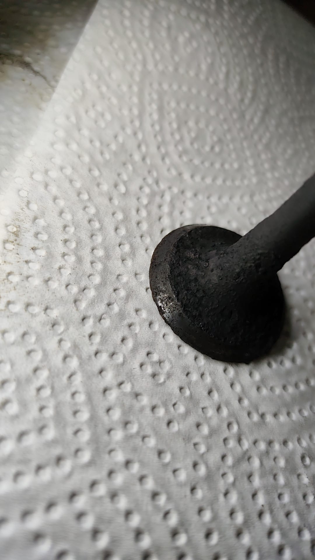

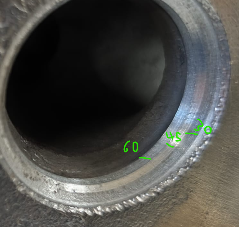

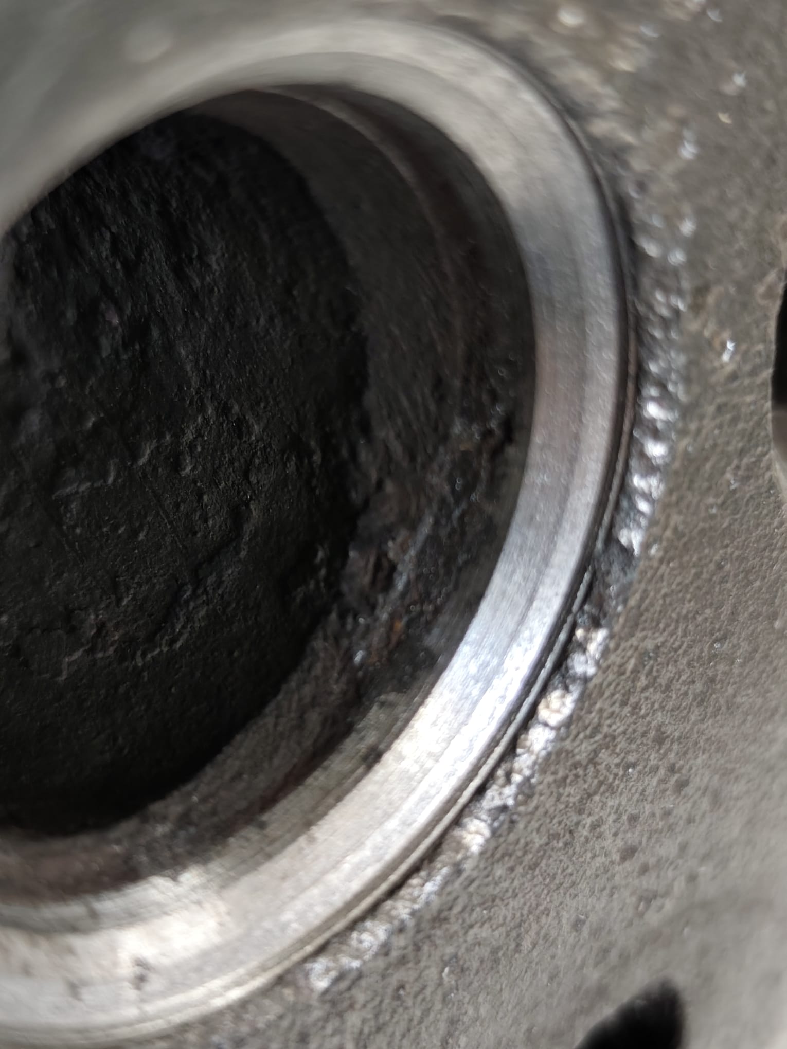

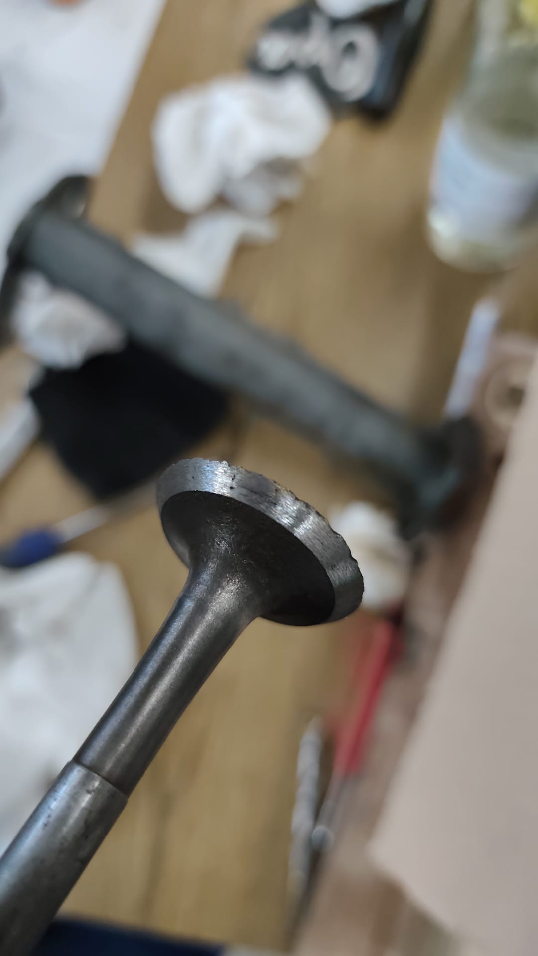

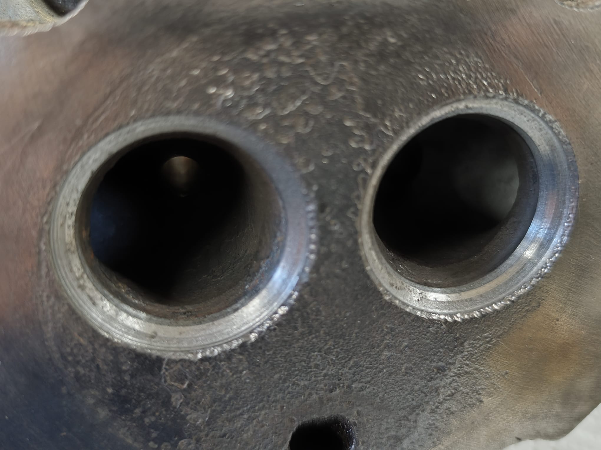

Servus,
so es geht weiter.

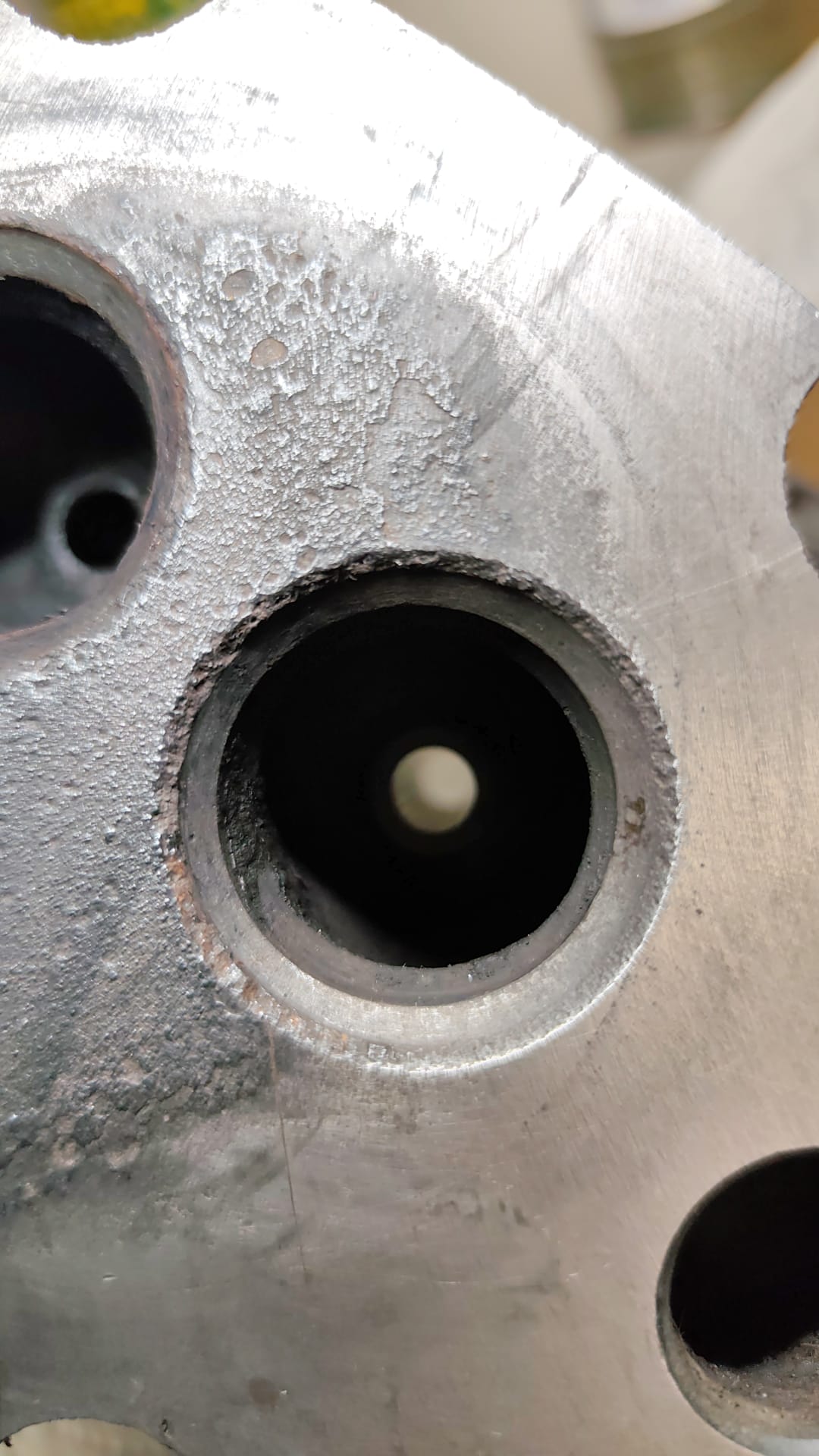

Ventilsitze sind schlecht und habe ich per Hand neu gefräst.
Man sieht auf den Bildern schön die 60° Fase innen, die 45° Fase wo das Ventil anliegt und die 30° Fase außen.
Die 45° Fase habe ich beim Einlass ca. 1,5mm breit gefräst und beim Auslass wegen er Wärmeabfuhr ca. 2mm breit.
Auf den Bildern sind die Ventile noch nicht eingeschliffen. Habe ich aber gestern schon gemacht und ist dicht. (Bremsenreiniger zum testen rein gekippt).
Ich hatte Anfangs Bedenken weil immer mal eine Pore zu sehen ist um Guss und an den Ventilen. Gerad beim Auslass war da etwas mehr "angefressen". Aber hat alles wunderbar geklappt.
