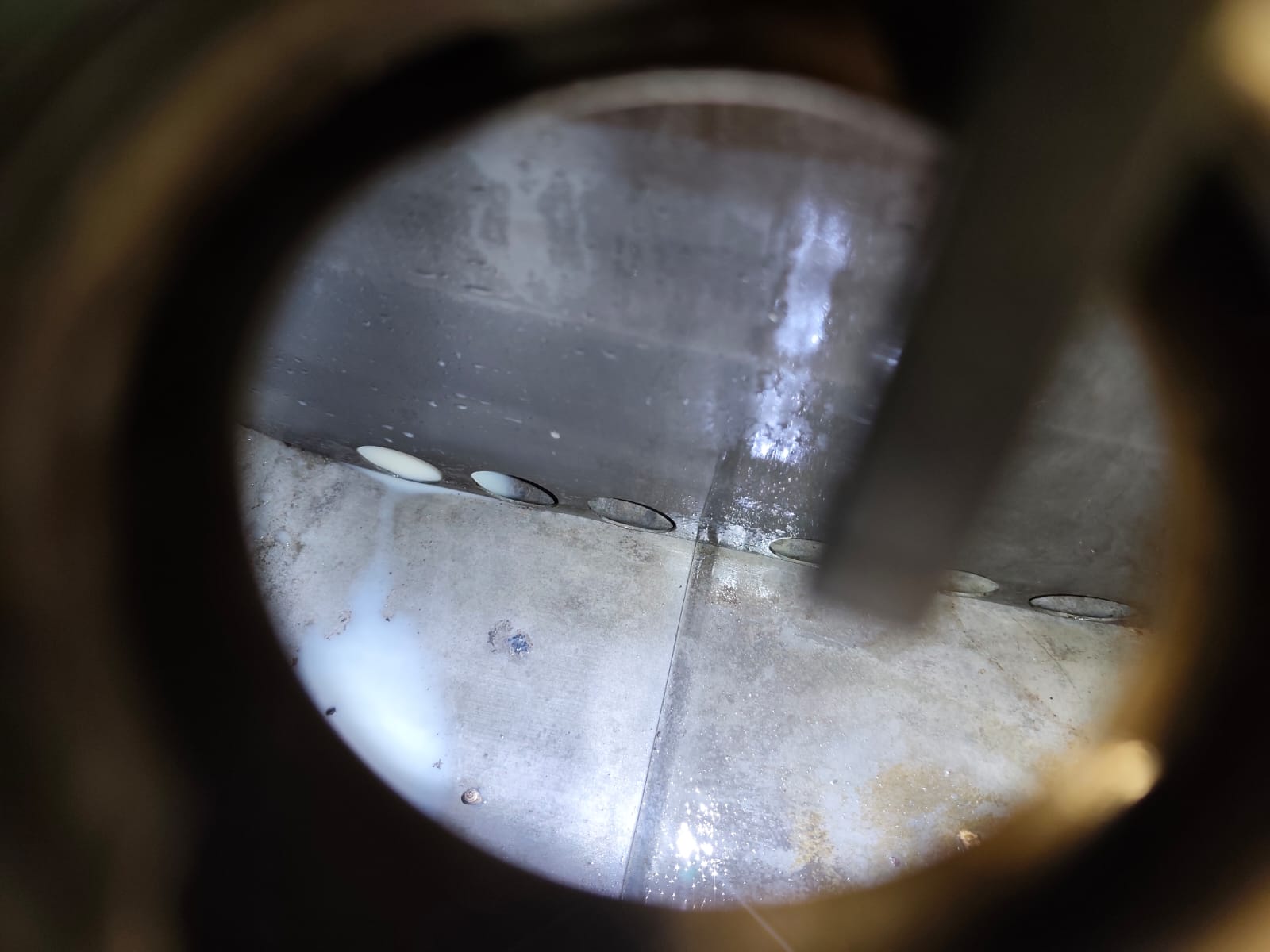

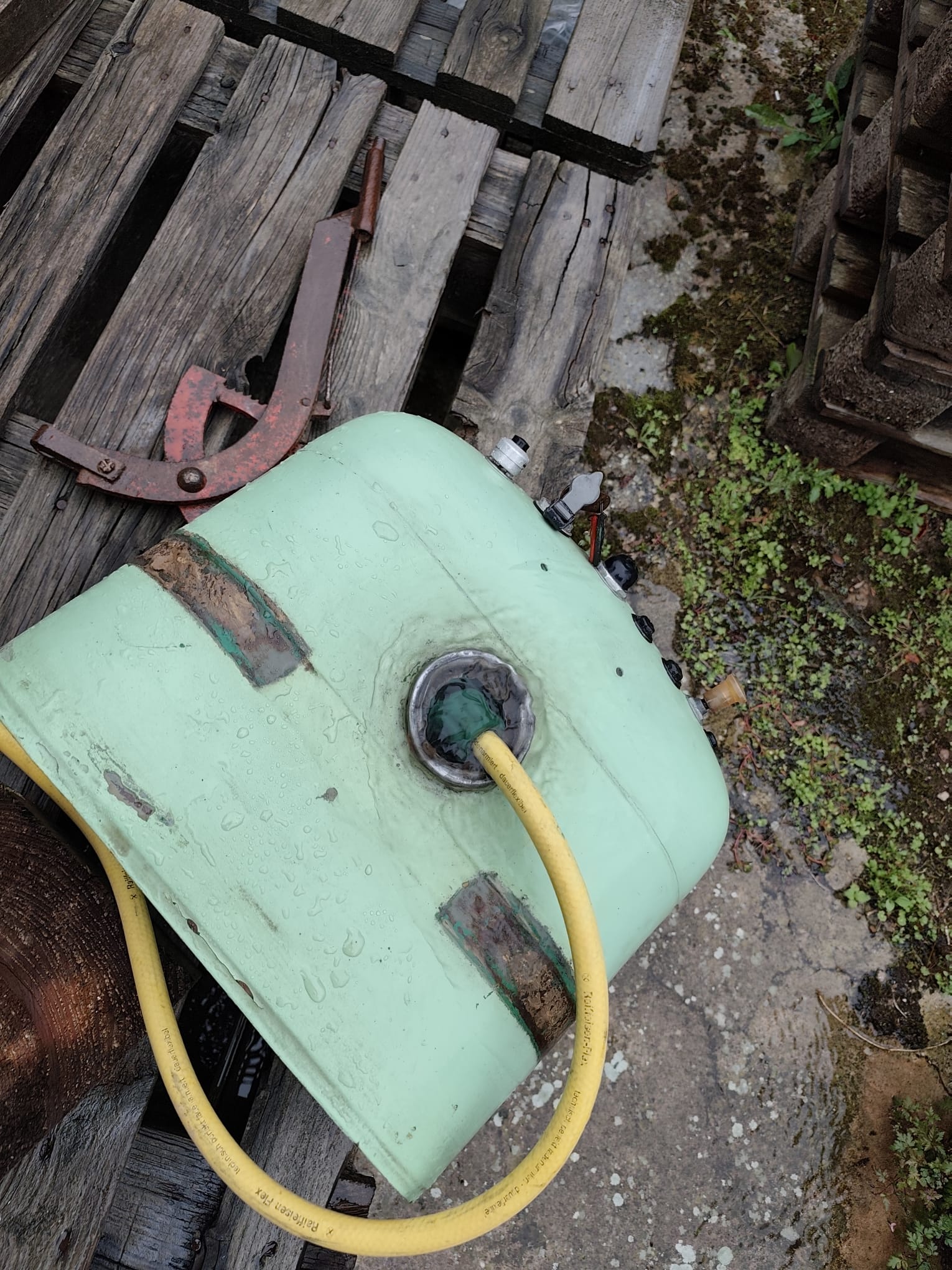

Tank gereinigt.
1. Zitronensäure
2. Chemisch entrostet
3. Versiegelt

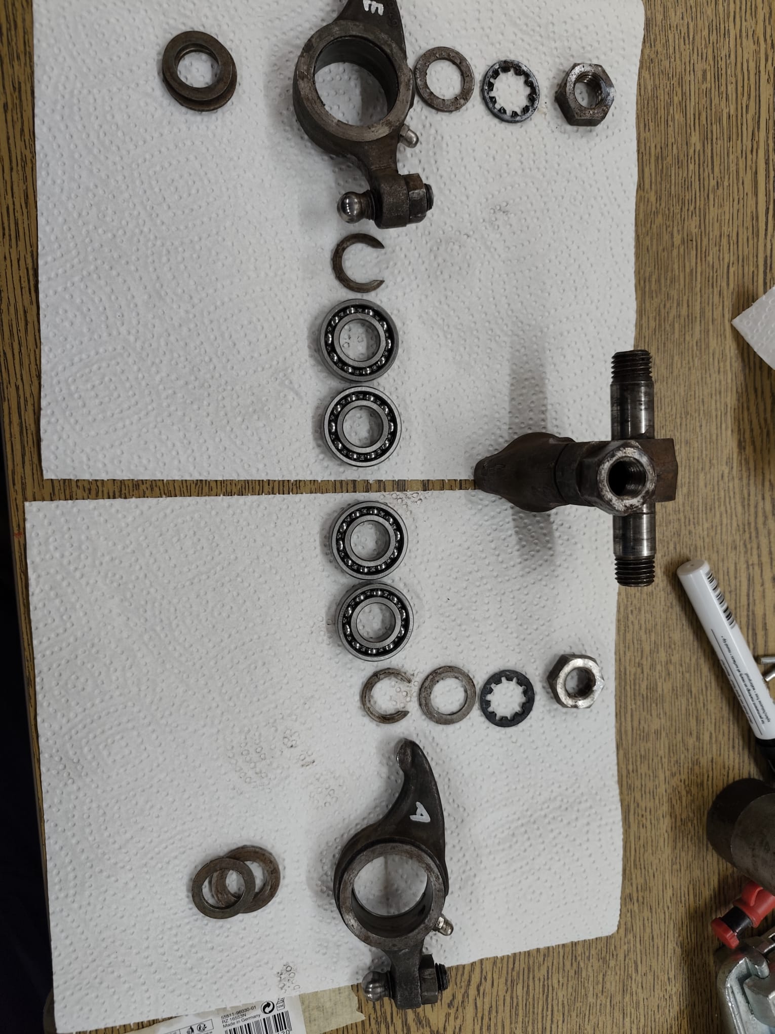

Kipphebel neu gelagert.
Die Kugellager waren völlig fertig...
Die Kipphebel hatten erschreckend viel Spiel...

Chemisch entrostet heißt Phosphorsäure?
Dann diente die Zitronensäure nur der Reinigung?
Montag 21. September 2026, 11:29
Beiträge: 29
Wohnort: 34212 Melsungen
Normag-Uli hat geschrieben:
Sebastian572 hat geschrieben:
Tank gereinigt.
1. Zitronensäure
3. Versiegelt
ja die Zitronensäure erstmal zum reinigen und da ein Freund da unbegrenzten Zugang zu hat...
Bei dem entrosten und versiegeln habe ich die Produkte von https://www.rostio.de/ genommen.
Da habe ich mich einfach auf die Mopet / Motorrad Jungs verlassen die darauf schwören.
Das Set hat 22,95€ gekostet. Ist ja nicht die Welt.
