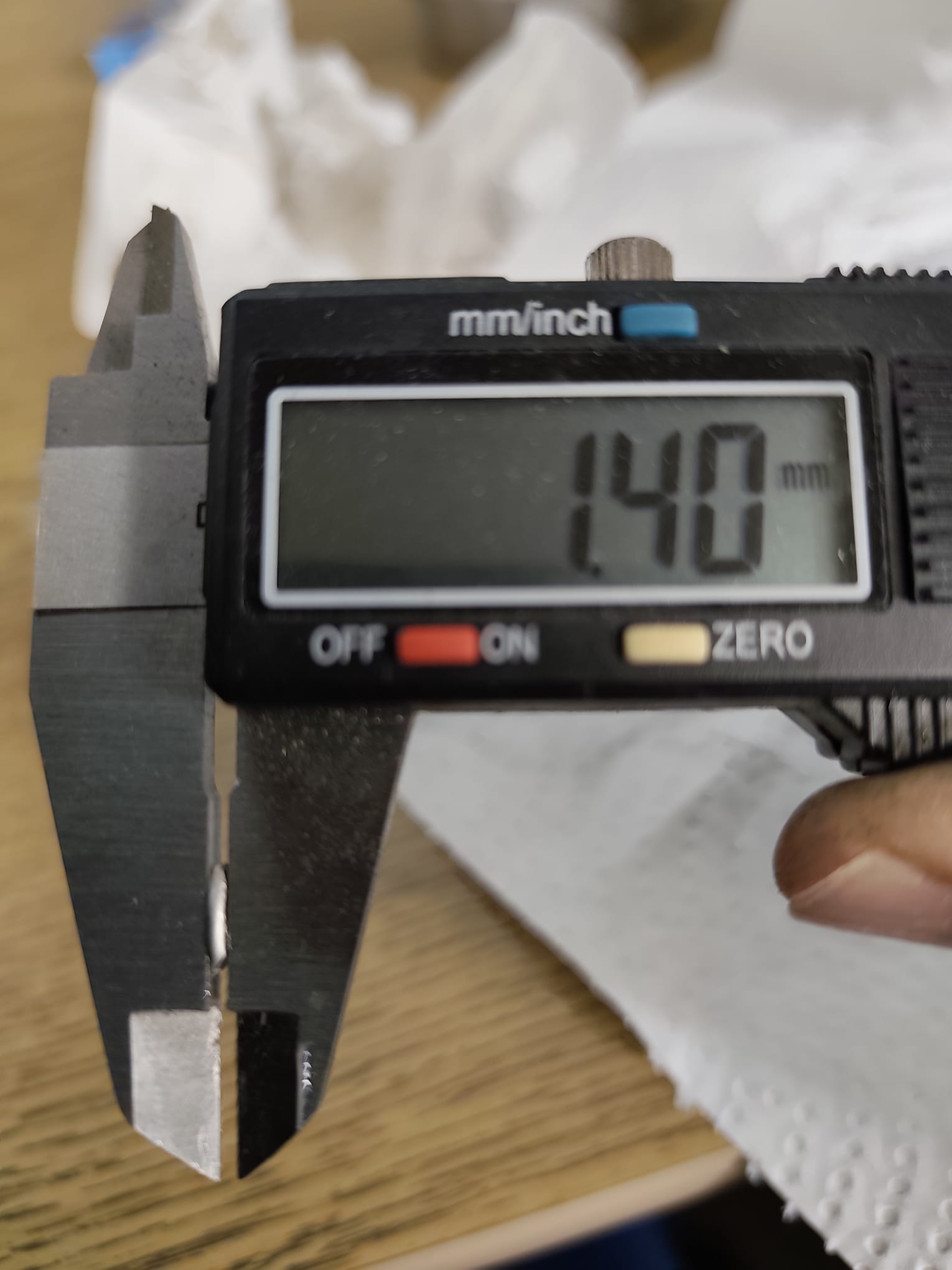

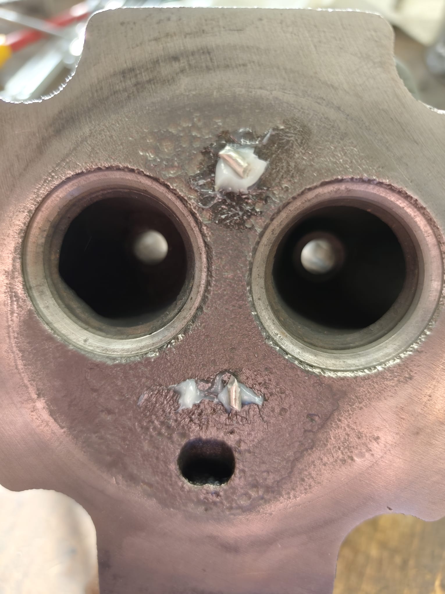

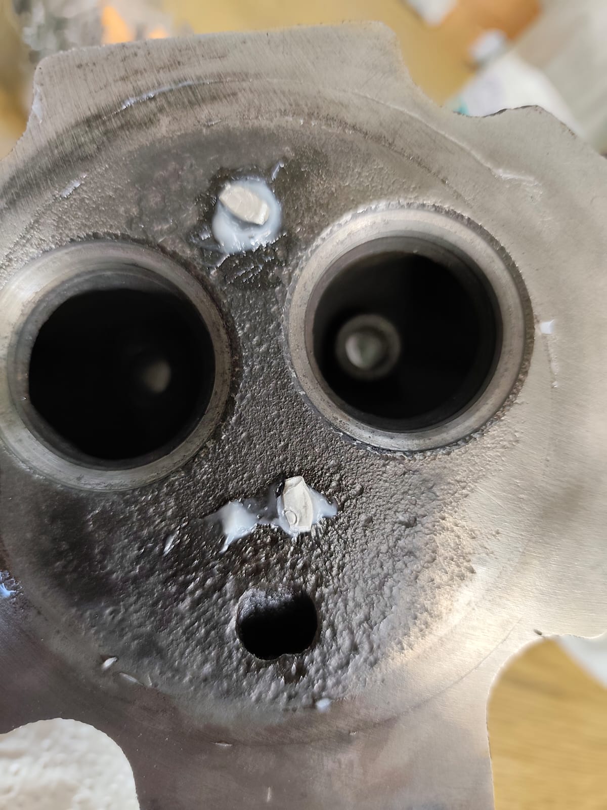

Heute das Spaltmaß "eingestellt". Soll ist 1,5mm.
Zwei Stücke Lötzinn mit Fett "aufgeklebt", Kopf montiert, einmal durchgedreht bist die der Lötzinn platt gedrückt ist.
Glücklicherweise bin ich mit 1,4mm recht nah an dem Soll und da die Ventile tiefer gekommen sind und somit der Verdichtungsraum etwas größer geworden ist lasse ich es so.
