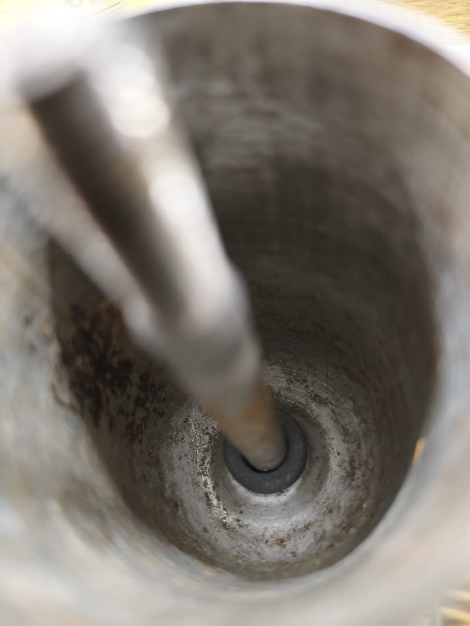

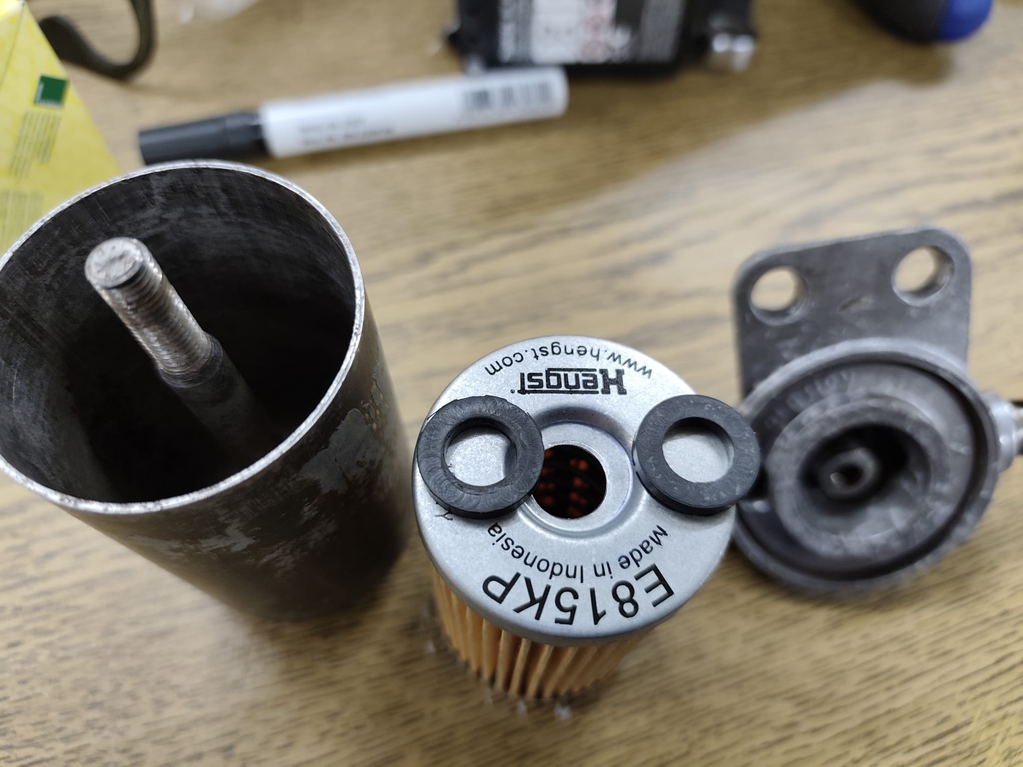

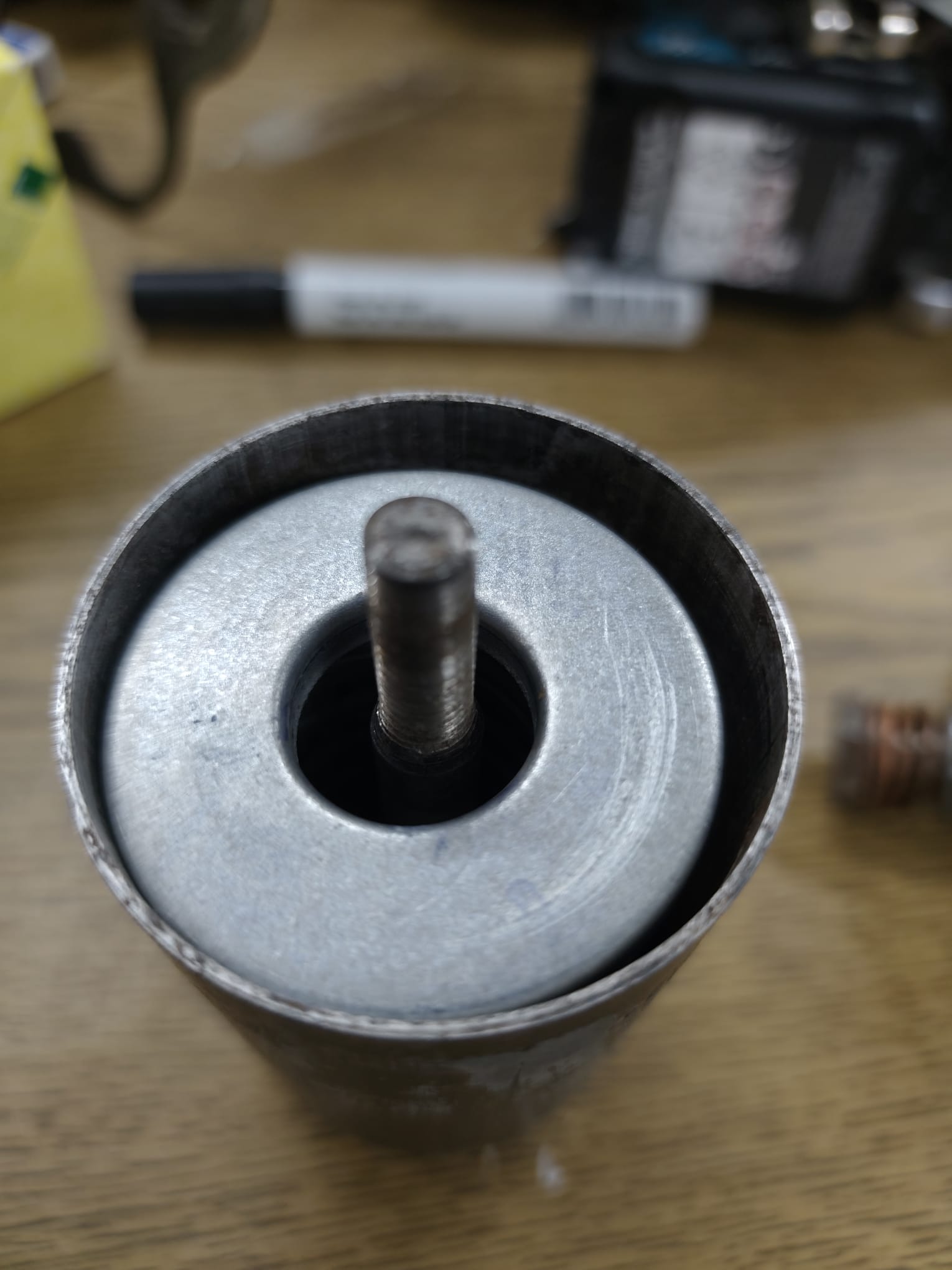

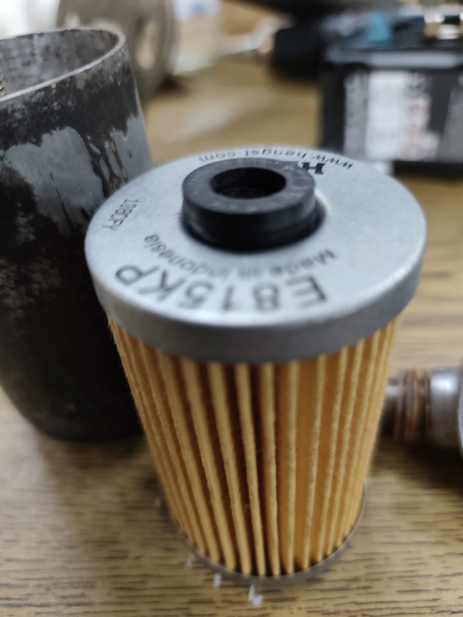

gestern habe ich den Dieselfilter neu gemacht.
Dazu habe ich einen Hengst e815kp benutzt. Man muss allerdings ein Loch in die Unterseite des Filtern bohren. Ich denke es gibt auch Filterpatronen mit Loch....
Dann noch zwei Gummi Flachdichtungen untergelegt und es passt perfekt.

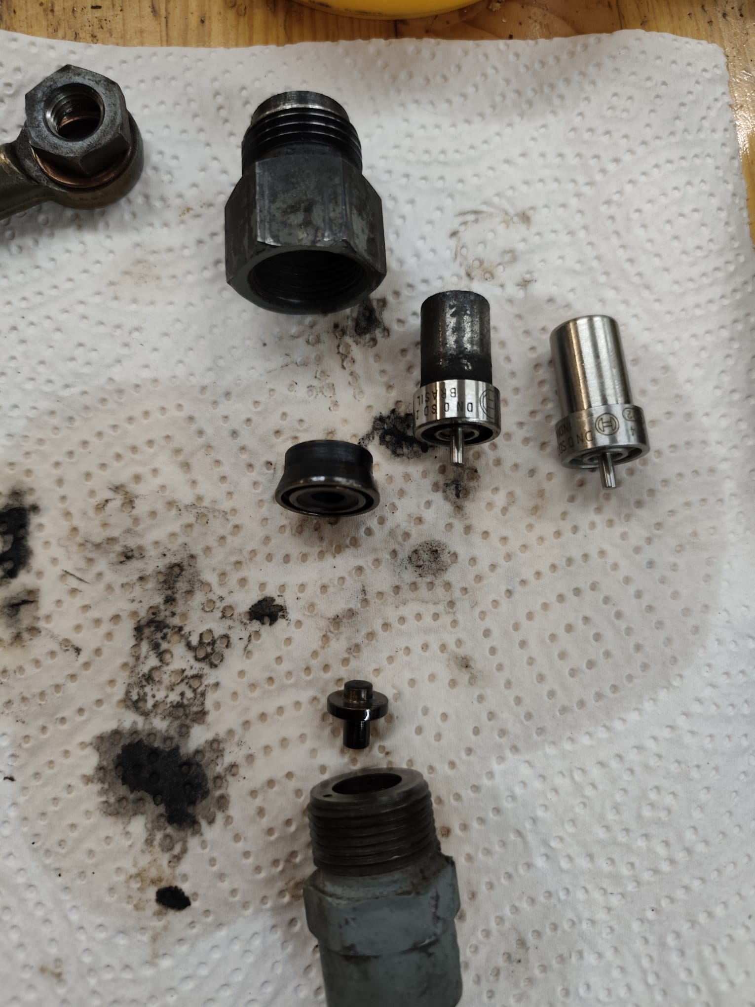

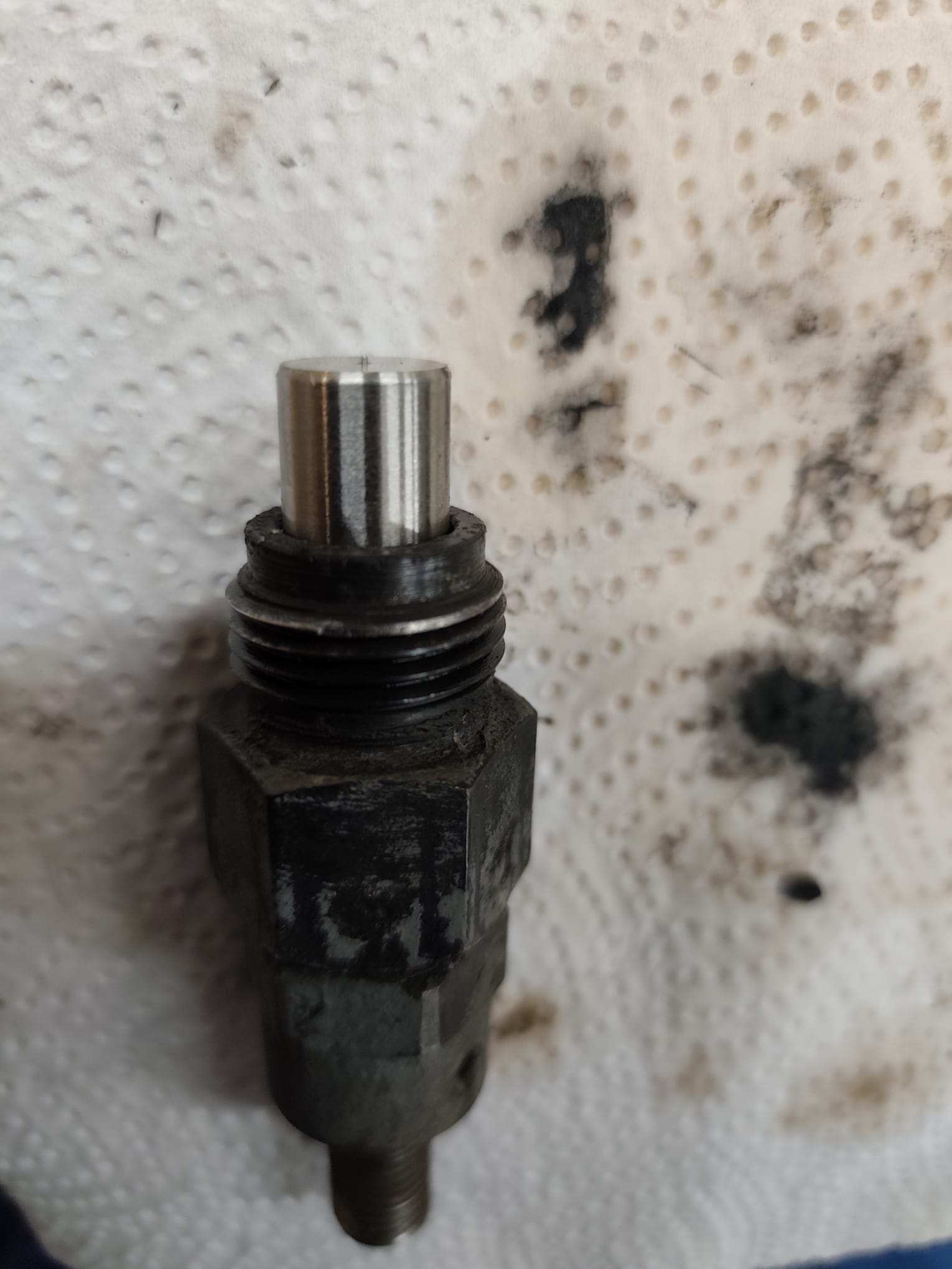

Die Einspritzdüse ist auch noch neu gekommen. Bosch DN 0 SD 21
Wird mit 100bar abgedrückt. Das muss ich heute noch machen.
